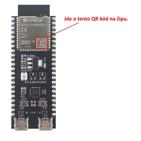

Zdarec tu všici.
Jsem přispěl na trochu rýže pro Čínské děti.
https://aliexpress.com/item/1005006446406795.html
Je to moje první S3.
Neni nějaký zpusob, jak zjistit, zada je to fakt N16R8 a ma 8MB PSRAM 16MB
Se do toho snažim nahrat zdrojak přes HA - ESPHome
https://smarthomecircle.com/How-to-setup-on-device-wake-word-for-voice-assistant-home-assistant
Při nahravani to skonči s chybou a na začatku mam v info.
HARDWARE: ESP32S3 240MHz, 320KB RAM, 8MB Flash
- framework-espidf @ 3.40406.240122 (4.4.6)
Mam přesně tu desku, co na ali na odrazku.
Na čipu je N16R8 ale dole je P2N8.

Nedá se slíznout a poslat QR-ko do Espressif Systems ať se vyjádří? Aby to nebyl nějakej domrvenej šajz. Nedávno jsem o tom někde četl, že snad mají takovou službu.

No QR-kód, co je na futrálu ESP. Z něj výrobce pozná, co v tom je za osazení. Nebo co nechápeš?

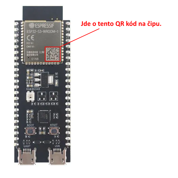

BigSandy napsal(a):
Neni nějaký způsob, jak zjistit, zda je to fakt N16R8 a má 8MB PSRAM 16MB?
Udělejte ostrou fotku detailu čipu s tím QR kódem z desky, kterou máte viz přiložený obrázek. Soubor fotky by měl být menší než 10MB. Poté napište dotaz ohledně ověření zda se dle toho QR kódu jedná skutečně o originál a s jakými parametry a nebo zda je to jen nějaký klon. Zde je odkaz na webový formulář espressif a přiložte tam k tomu dotazu i tu fotku, kterou uděláte. Pokud je to jen klon tak to nemusí mít parametry jako originál a mohou s tím být i problémy, které by s originálem nebyly.
