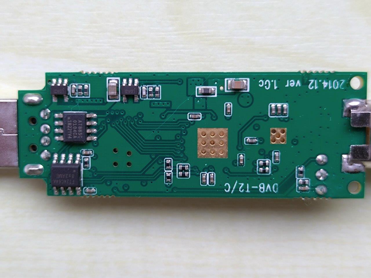

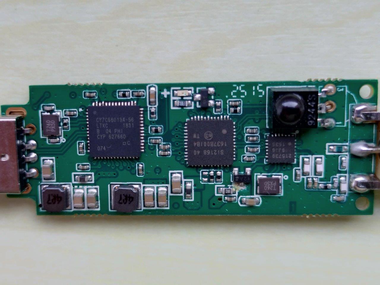

a co to přesně máš ?
má nějaký štítek ?
zkus ho rozdělat, detailně a čitelně vyfotit čipy . . .
Hape
Založen: Feb 08, 2010
Příspěvky: 729
PříspěvekZaslal: út leden 07 2025, 14:47    Předmět: Citovat
Štítek nemá, ale jeto DVBSky T330. Web značky DVBSky již nefunguje, nějaké info je na AbcLinuxu.
Fotky DPS přikládám, nejsou moc kvalitní, ale označení čipů by mělo být čitelné. Pokud by nevyhovovaly, tak udělám lepší, ale musel bych splašit nějaké přisvícení.

Příspěvky: 12509
PříspěvekZaslal: út leden 07 2025, 22:32    Předmět: Citovat
mám obavu, že s tímhle chipem ti to nepůjde.
většina programů na SDR je pro chipy od "RTL".
