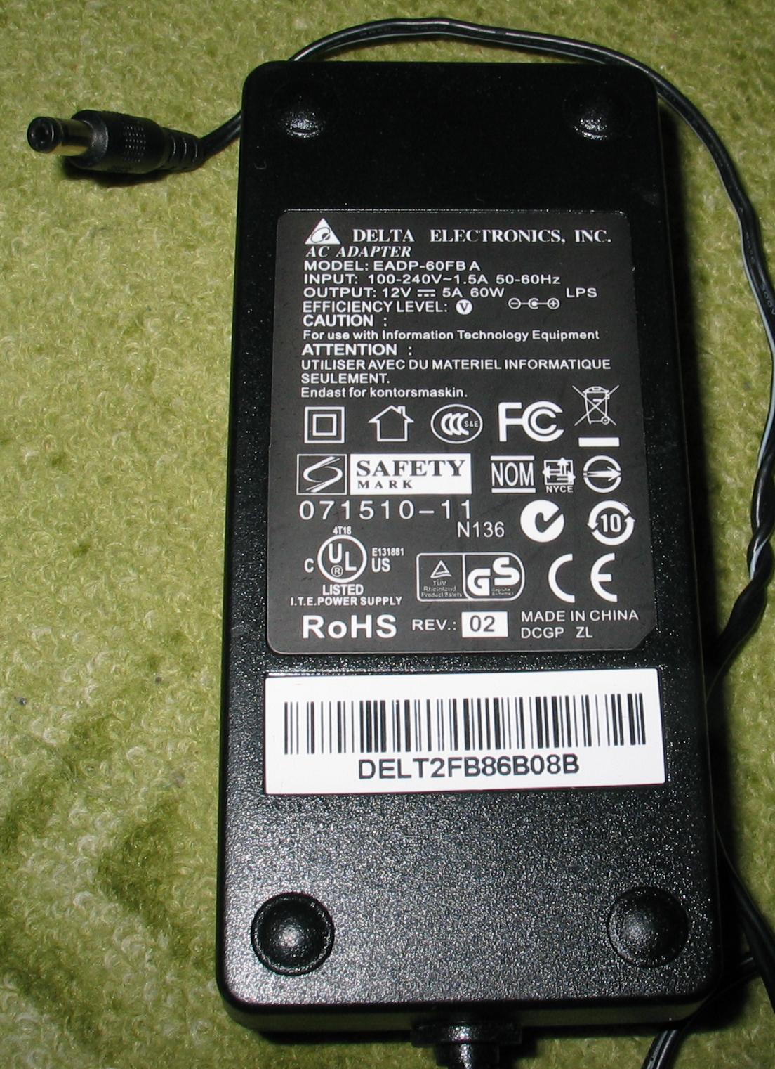

Zdroj DELTA EADP-60FB A od nejakej cinskej veci. Podozrivo lahky.

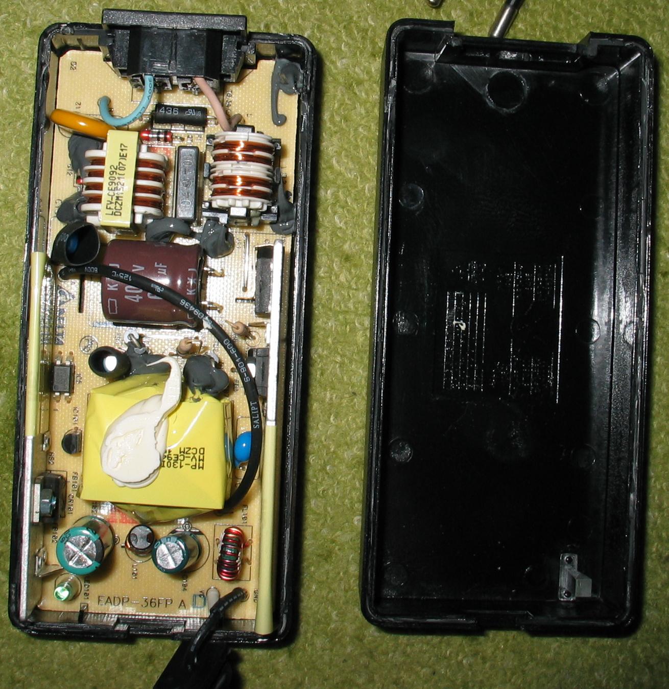

Po otvoreni sa ukazalo, ze to sice je original DELTA, ale len 36W (EADP-36FP A) namiesto 60W.
Takze nastastie je falosny len stitok.
