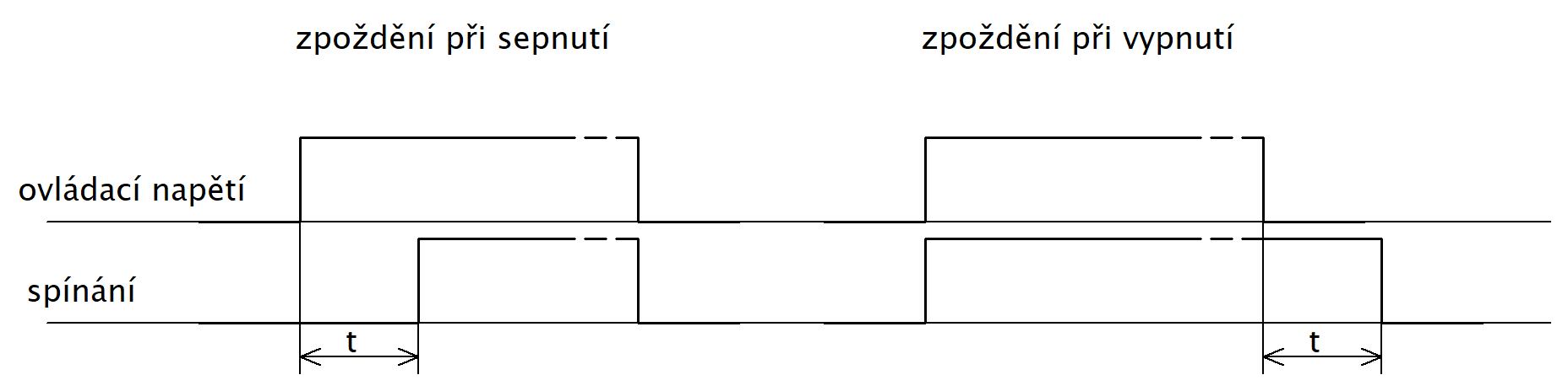

Relé TX11 a TX12 byla jedněmi z nejrozšířenějších a nejpoužívanějších v našem průmyslu a divím se, že o nich člověk, který 38 let dělá reléovou logiku, očividně neví. Jinak by tu nepsal o "několika sekundách napájení cívky z velkého kondenzátoru".
A kromě toho, funkce relé typu B tak, jak byla popsána, neodpovídá funkci relé se zpožděním při(po) vypnutí, ale relé s předčasným vypnutím.
Charakteristiky relé se zpožděným sepnutím a zpožděním při vypnutí jsou funkčně navzájem inverzní.

Ty funkce na obrázku nejsou inverzni. V prvním případě je výstup aktivní po čas S-t, ve druhém po čas S+t.

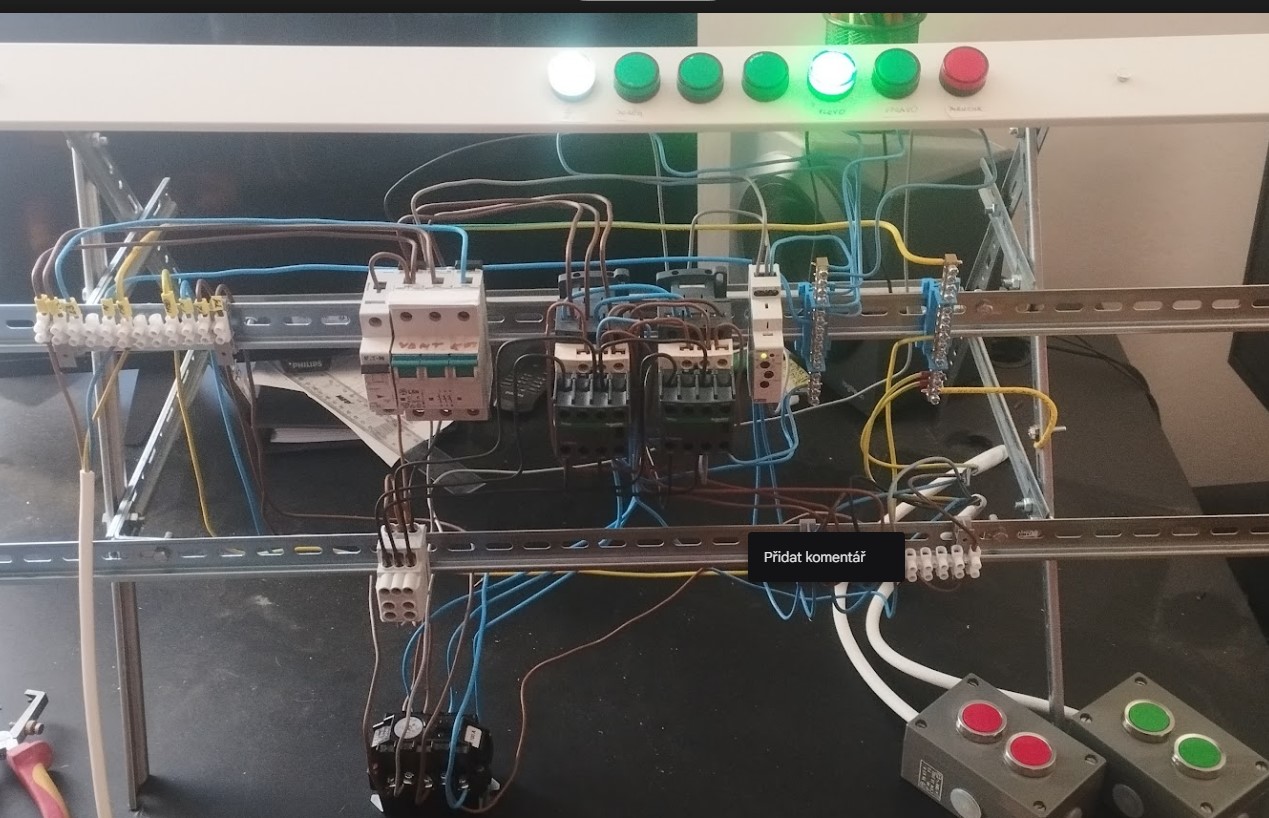

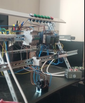

PříspěvekZaslal: so leden 18 2025, 15:29    Předmět: Citovat
Tak proběhla zkouška zapojení, zatím jen na jednu fázi (na 3 musím někam zajet)
Relé jsem nakonec sehnal CRM91/H.Funkce g nabízí zároveň možnost okamžitého sepnutí po rozepnutí ovládacího kontaktu tak jsem přidal ještě kontrolku časového odpočtu na doběh motoru. Na první dobrou to funguje Smile
Až zapojím motor, dám vědět
