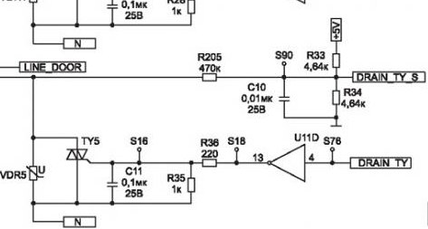

jaká složka se detekuje u tohoto zapojení ? V bodu S90 je 2,8V DC a 2,8V AC, při sepnutí triaku Je DC 2,8V a AC 0V procesor vyhazuje chybu, že tam tu změnu nevidí. Nějak v tom nemám jasno. Možná je to vada , ale nejsem si jist.

fáza
Podľa schémy by DC malo byť 5V/2 = 2,5V.
AC by malo byť cca L(230V ?)/200 = 1,2V ? Asi máš prechytralý multimeter.
2x 2,8V je 5,6V. Skontroluj napájanie +5V. Asi vadné filtračné kondenzátory.

PříspěvekZaslal: pá leden 10 2025, 10:11    Předmět: Citovat
5V je v pořádku se zvlněním cca 40mV, bez zátěže je na tom děliči 2.57V s připojenou zátěží 2,75V AC napětí měřena amplituda 2,7V proti GND po sepnutí triaku amplituda v řádu mV.
Omlouvám se za hloupost, ale jak ten vstup procesoru indikuje tu střídavou složku? meří frekvenci? nebo porovnává s jiným vstupem fázi?

Nepíšeš, aký je to procesor. Kľudne môže mať na vstupe AD prevodník. Potom môže softvérovo vyhodnocovať množstvo parametrov, napríklad aj fázu, na základe ktorej môže spínať záťaž v nule, alebo fázovo riadiť výkon.

je to Motorola 68HC08, zřejmě to vypadá na nějaký Softwarový problém, nebo probém vstupu. Nový bin nemám tak bohužel . Díky za ochotu a info

Amplitúda 2,75V AC je dosť mimo.
230V x √2 x (4840Ω || 4840Ω) / (470kΩ + (4840Ω || 4840Ω)) je amplitúda 1,67V (3,33Vpp). Teda 2,75V je veľa.
Ak ti multimeter ukazuje AC+DC, tak 2,75V-2,57V = 0,18V a to je zas málo.
To by znamenalo problém so záťažou, alebo vadný R205 470k.

Amplitudu mi měří osciloskop rezistorový dělič je realizovaný třemi odpory 150K to schema není detailně přesné, ale zásadní změny tam nejsou.

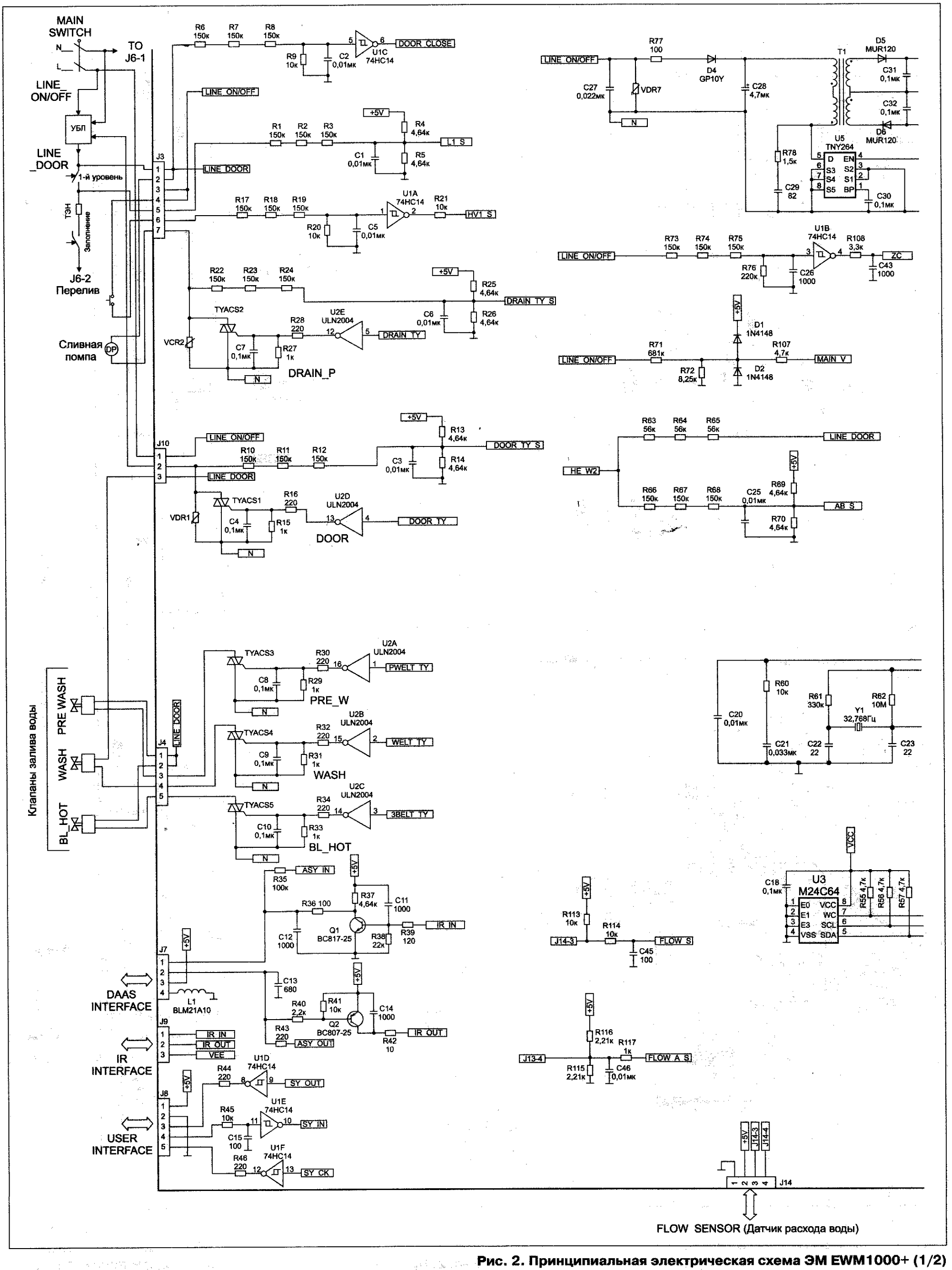

Celé schema je zřejmě tohle:
