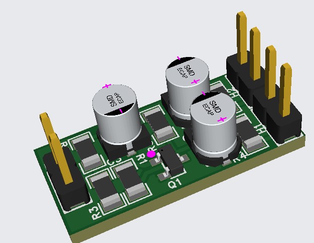

Nu což, Samče, nikdo ti nebrání stvořit něco lepšího Smile
Příspěvky: 8159
PříspěvekZaslal: so leden 04 2025, 13:34    Předmět: Citovat

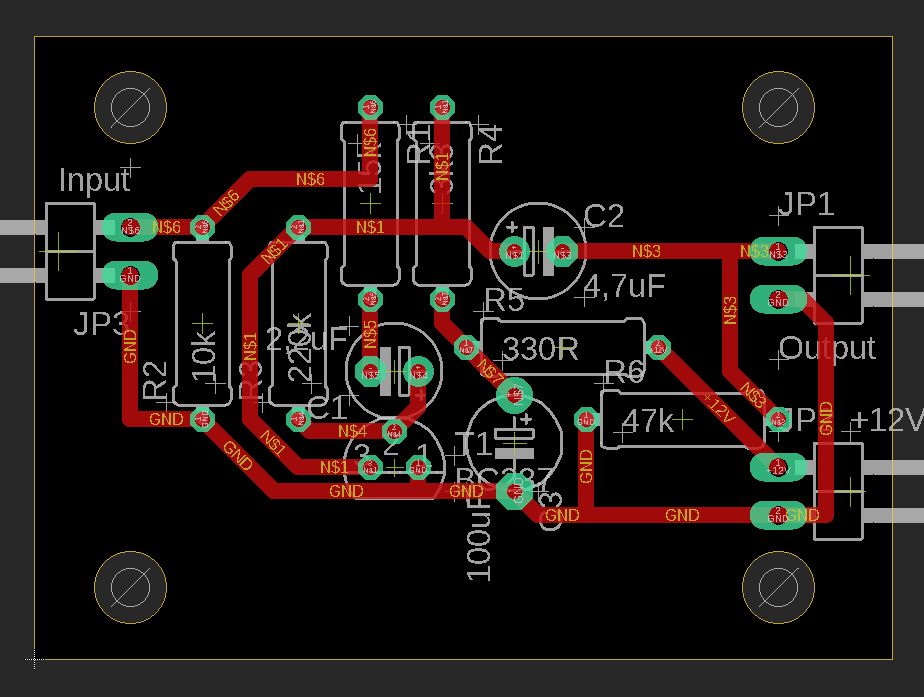

Ale dobře, ať nežeru:
 Velikost:  98.77 kB
 Zobrazeno:  37 krát
Příspěvky: 8159

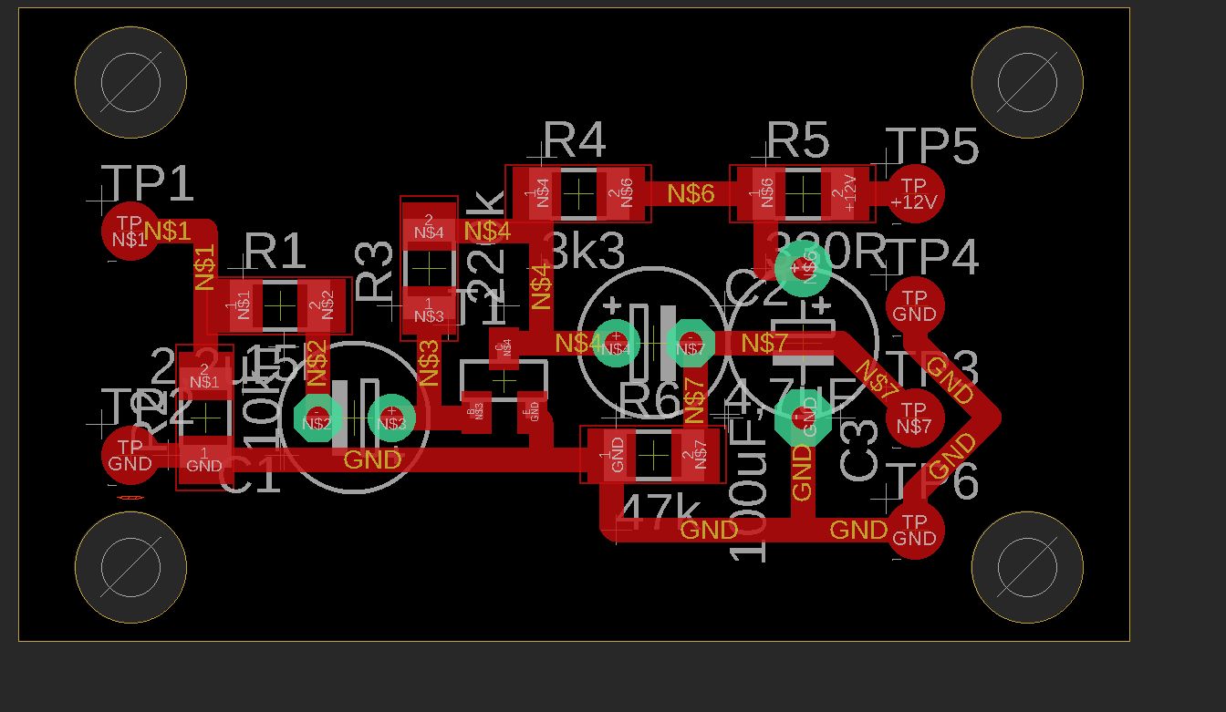

PříspěvekZaslal: so leden 04 2025, 13:38    Předmět: Citovat
Ještě ta SMT verze:
 Velikost:  132.9 kB
 Zobrazeno:  27 krát

Tomu se říká "plodná" diskuse.
Příspěvky: 8159
PříspěvekZaslal: so leden 04 2025, 13:44    Předmět: Citovat
A abych ti řekl ještě něco ze své praxe - neskutečně mě dokáže vytočit, když konstruktér DPS jede po co nejmenším rozměru, a pak tam buď vůbec nedá nějaké montážní otvory, případně je nacpe tak blízko součástkám, že při montáži je potom někdo omylem šroubovákem urve, a já to pak mám opravit.

Michal22: Hlavně že jsi nám dal výše dva příklady jaxe nemají montážní otvory dávat hned vedle součástek Laughing
Ale alespoň jsi to zkusil. Místo keců. To cením Very Happy

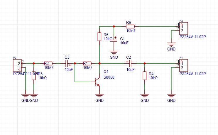

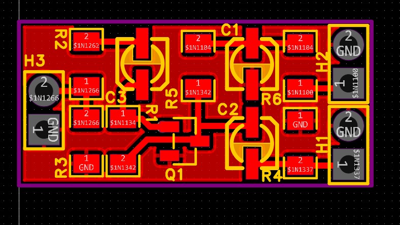

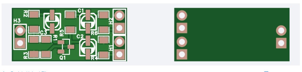

dj_Paul
Založen: Sep 19, 2004
Příspěvky: 2597
Bydliště: Laškov
PříspěvekZaslal: so leden 04 2025, 14:32    Předmět: Citovat
zmije, díky za tip na následníka eaglu.
v Easy EDA jsem nikdy nic nedělal a během hodiny včetně instalace jsem se dopracoval až na tlačítko "order" - kompletně osazená deska.
 Velikost:  63.44 kB
 Zobrazeno:  31 krát
 Velikost:  120.46 kB
 Zobrazeno:  27 krát
 Velikost:  37.76 kB
 Zobrazeno:  34 krát
 Velikost:  56.06 kB
 Zobrazeno:  28 krát
Příspěvky: 20672
PříspěvekZaslal: so leden 04 2025, 21:04    Předmět: Citovat
Pořád ale vidím jen jeden kanál. I když do té výše inzerované krabičky se jich vejde moc, tak by to šlo destičky osadit dvě...
Požadavek byl dva kanály se společnou zemí (vstup i výstup konektorem Jack) i společným napájením.
Při použití vrtané desky to chce taky počítat s tím, že TUN i TUP tranzistory se vyskytují převážně se dvěma řazeními vývodů (cbe nebo bce). A nevíme, co tam uživatel chce dát, asi nemá ponětí, že existuje pinoutů víc.
Čili musí být navržená pro konkrétní pinout, nebo tak, aby šly použít oba.
Příspěvky: 1571
PříspěvekZaslal: so leden 04 2025, 21:35    Předmět: Citovat
Číňan vyrábí rovnou 5ks najednou. Nemá cenu si komplikovat život.
