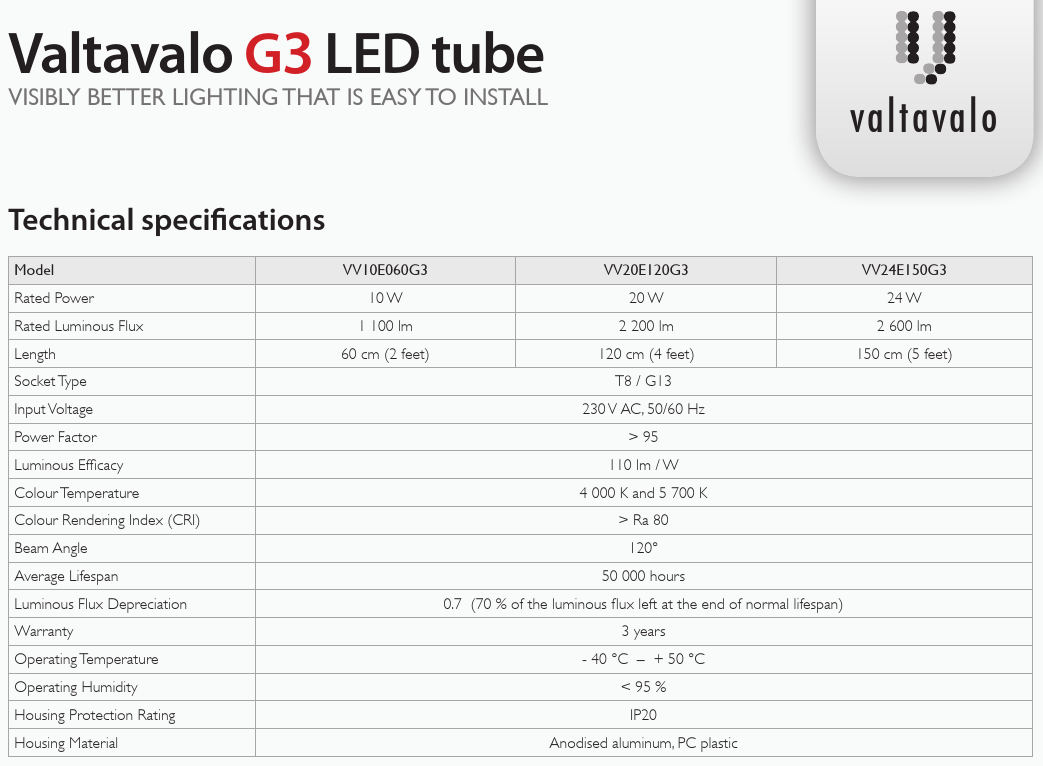

Já jsem zohlednil ten půlkulatý matový či mléčný kryt, který nejspíš přispěje k většímu úhlu vyzařování. Možná to uvádějí i v nějakém datasheetu, nechce se mi to teď zase hledat.
Se samotnými LED máš samozřejmě pravdu.
Edit: tak mi to přece jen nedalo. I u trubice uvádějí 120°, takže ten kryt to buď nezmění, nebo použité LED mají vyzařovací úhel menší.
