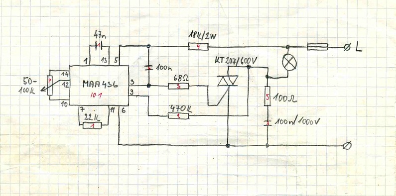

Robil som to podľa priloženej schémy a nerobí to nič, len elektromotor, alebo žiarovka idú stále naplno. Triaky KT 728/600-800V som skúšal asi 4 a stále nič.

Blbo opajcovane 100n ma ist na vyvod 6 vyhlsdenie napajania..... Ach jo. Pozri datasheet. Nejake schematko regulacie cez trafo je tu. http://hellweb.loose.cz/index.php?page=school&subpage=elt_plus&id=5

Ano, špatně nakreslené schema. Kondenzátor č.2 přepoj z pinu 3 na pin 6. Wink
>Atlan - vyhlazení napájení není účelem tohoto kondenzátoru, ale shromáždění dostatečného náboje pro otevírací impulzy. Wink

no jánto hodil na vývod 6 a funguje to. to schema v originále jsem nezkoušel

Embarassed jj mas pravdu.

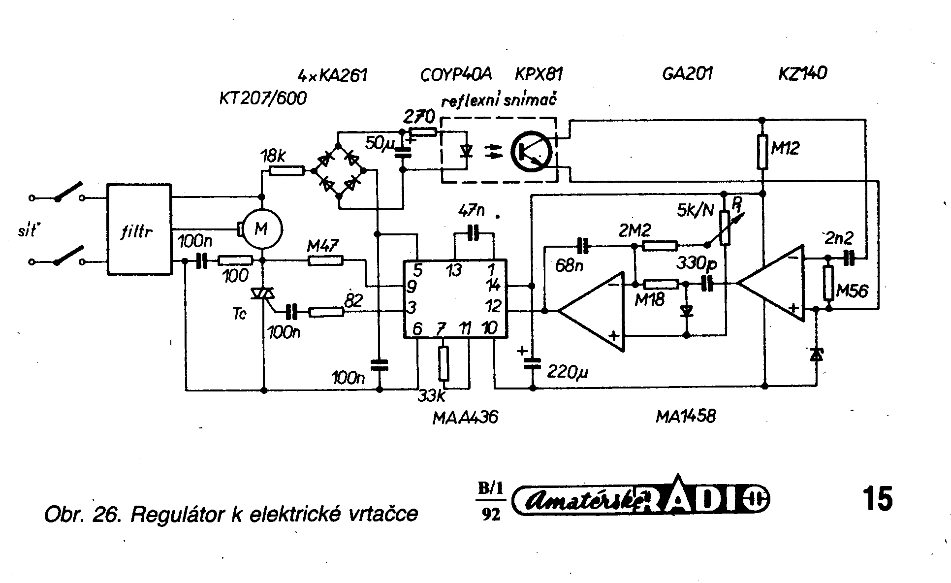

Zdravím, nemáte někdo zapojení triakové regulace s MAA436 -ale se zpětnou vazbou. Potřebuji univerzální (seriový) motor z pračky provozovat na stálých otáčkách při změně zátěže/momentu. Motor je vybaven snímačem, který s rostoucí rychlostí generuje pulzy o vyšší frekvenci. Mirně narústá i napětí, ale nemyslím si, že snímač je tachodynamo. díky
Příspěvky: 33989
PříspěvekZaslal: po prosinec 30 2024, 23:16    Předmět: Citovat
Tohle bylo v jednom Amáru někdy z 80.let - regulátor vrtačky pro stálý otáčky i při změně zatížení. Ale už si z hlavy nevybavím, jestli tam byl triak nebo tyristor a čím to bylo řízený, jestli MAA436 nebo nějakýma diskrétně poskládanýma obvodama. Snímání otáček ze sklíčidla ale bylo tutově bezkontaktní = optikou, odrazným snímačem s kouskem lesklý nálepky na sklíčidle.

AR 08/84. Bolo aj niečo podobné len miesto tranzistorov bol MAA1458.

Snímání s optikou jsem našel, ale potřebuji využít snímač na motoru. Ten je s PMG

Upraviť si to už musíš sam. napr. namiesto optotranzistora zapoj výstup z PMG.
