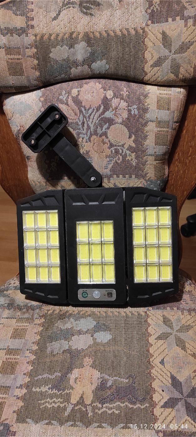

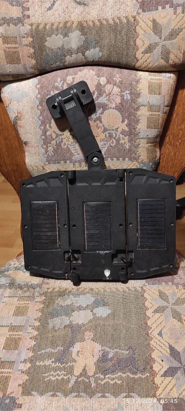

Já mám myslím podobný problém se solárním světlem z Aliexpress. Moje žena chtěla ke vchodu na verandu nějaké světlo se solárním panelem. Já jsem vybíral příliš dlouho tak požádala syna a on jí objednal světlo které má ze spodní strany LED-ky a z vrchní strany solární panely. Když se světlo namontovalo tak hned od začátku se mi nezdál jeho provoz, příliš často se rozsvěcovalo což jsem přikládal tomu že jej zapíná pohyb koček kterých tu mám od sousedů včetně našich dvou od vnuček víc než dost.
Když se dělala letos rwkonstrukce verandy tak jsem světlo demontoval a aby se baterie dobíjely tak jsem jej umístil na venkovní parapet. Čidlo pohybu bylo schované takže byla ,izivá šance že by vlivem nějakého pohybu se aktivovalo světlo a ono se aktivovalo. Jakmile se sešeřilo tak najednou se světlo začalo rozsvěcovat a zhasínat a tak stále dookola v nepravidelných intervalech dokud se nevybily akumulátorky. Nebylo kdy toto řešit tak jsem to nechal být a až nyní když čtu Tvůj dotaz tak se mi to připomenulo.
Moje světlo má solární panelky jako součást svítidla čili neoddělitelné narozdíl od těch Tvých světel a přesto se zde projevuje stejný jev jako u těch Tvých takže tím rozpojením solárního panelu a světel to podle mě být nemůže.
