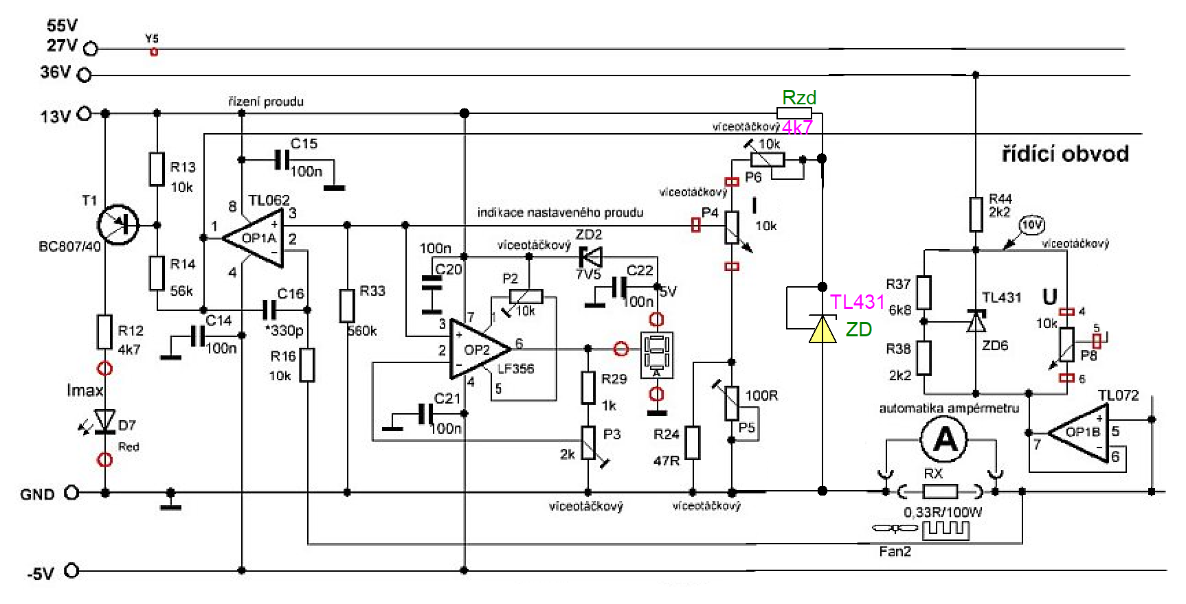

Pokud je smyslem těch digitálních měřidel zobrazení žádané hodnoty, pak měřidlo nastavení proudu je připojeno správně - až na opět chybně připojený spodní konec P3.

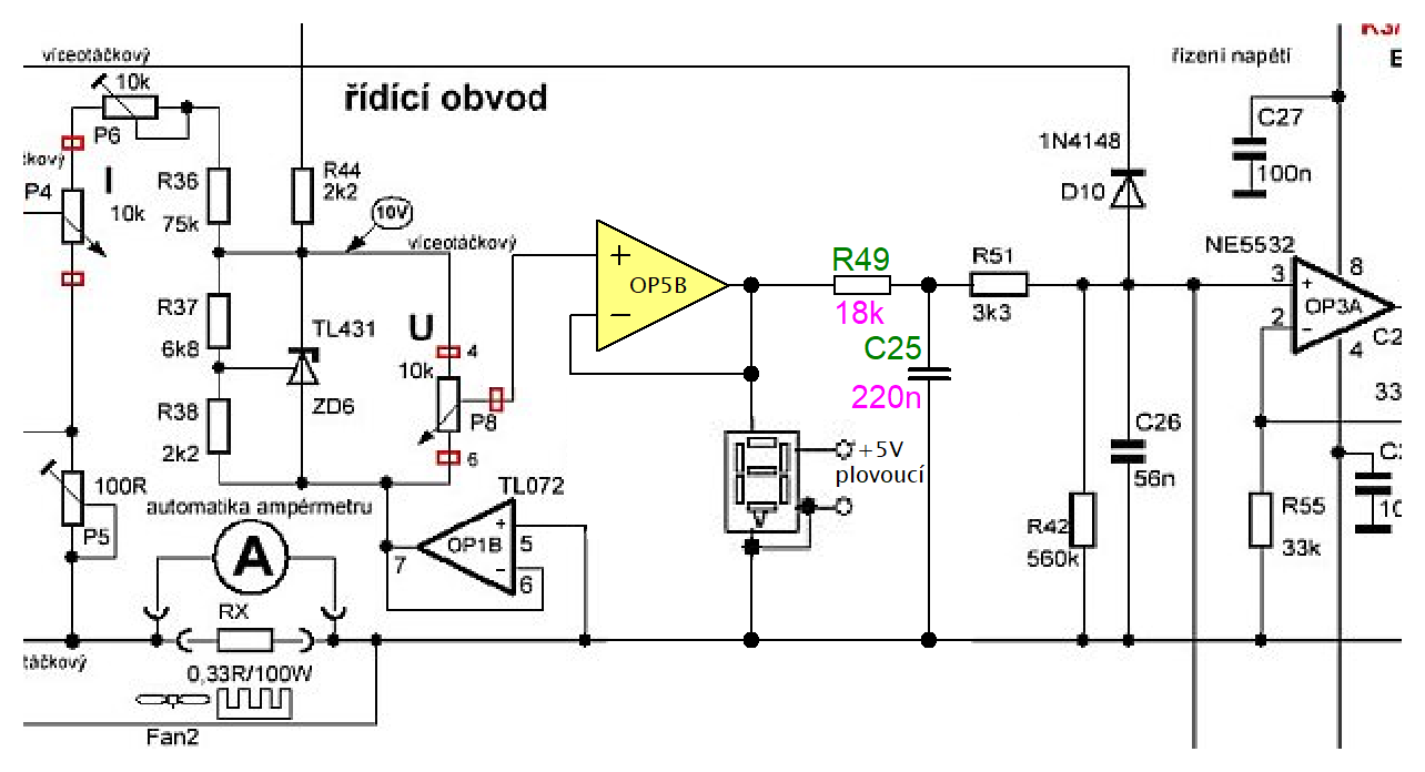

Naproti tomu digitální měřidlo nastaveného napětí supluje údaj ručkového měřidla. Je to logická chyba. Při náhlém odlehčení zdroje z režimu CC do CV uživatel neví, kam až výstupní napětí "vystřelí", což může být pro zátěž fatální. Přitom by úprava nemusela být složitá. Ten OZ tam máš a OP3B tam zůstane pro přepínání relé...
edit: Až teď jsem si všiml, že OP5 má napájení +13V/0V. Protože vložený OZ musí pracovat od 0V, je třeba použít napájení +13/-5V, což by na funkci OP5A nemělo mít vliv. T6 to neohrozí, popř. je možné ho chránit diodou mezi b-e.
Popsané řešení předpokládá také možnost nastavit citlivost/rozsah daného měřidla. Jinak by se musel použít další OZ a v tom případě je vhodné použít nový dvojitý OZ, napájený z +36/-5V, což vidím jako schůdnější.
Opraveno umístění OZ hned za P8

Ta chyba v nastavení proudu je proti požadované vcelku zanedbatelná, nejde jen přepojit spodní konec P3 na potenciál výstupu 0V.

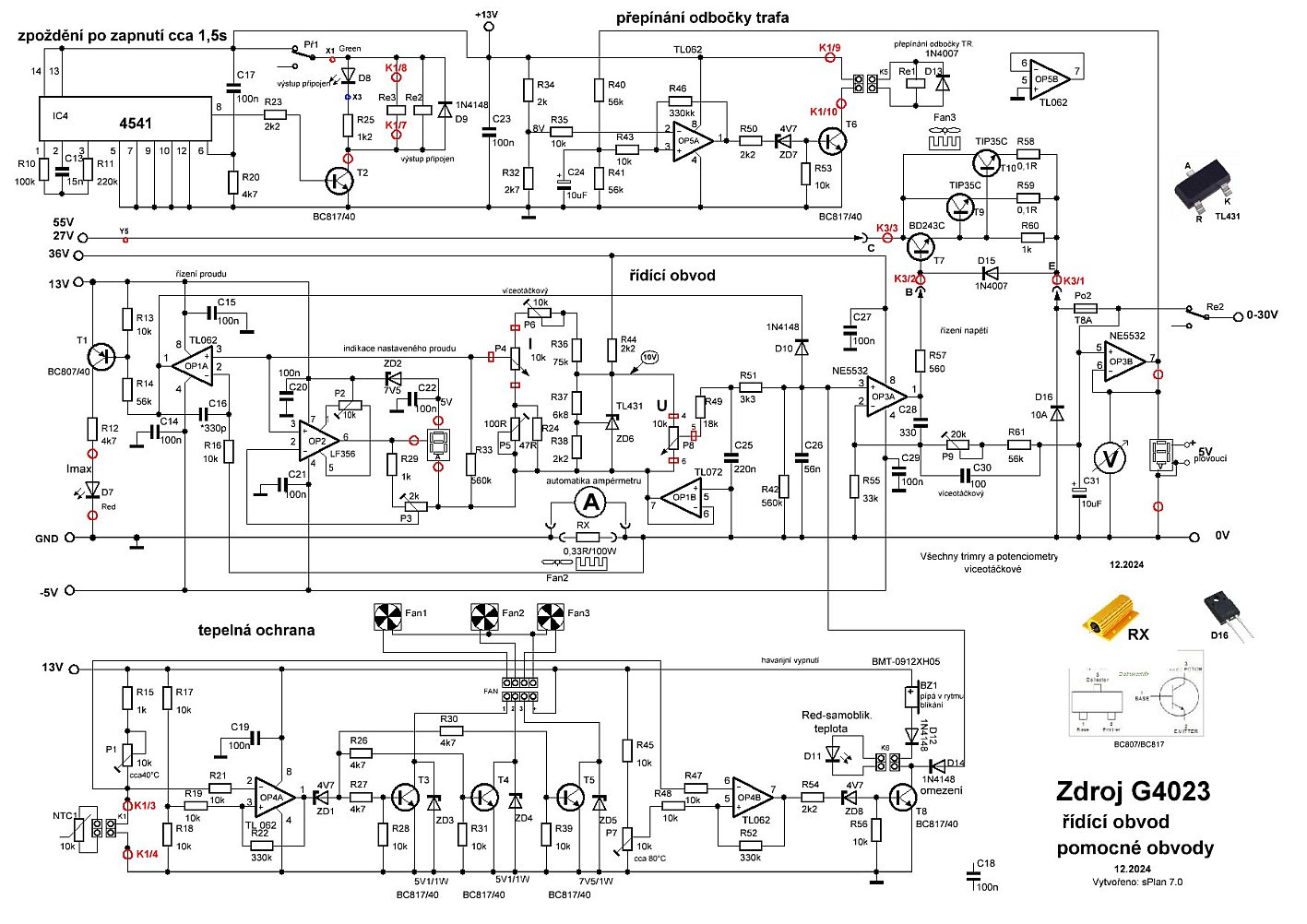

Dávám sem schéma řešení.
Ten dig. voltmetr jsem tam osadil jen pro symetrii a estetiku předního panelu.
Že při režimu CC nevím (tedy vím, protože si to pamatuji) kolik V bylo nastaveno mi nikdy nechybělo.
Ale nápad je to dobrý, ještě pouvažuji, jestli ho použiji. Musím tam dát dva OZ, napětí na vstupu je 1/3 výstupního.
R42 je zrušen.

To nemůže fungovat. Spodní konec P4, t.j. P5+R24 a R33 musí být připojeny k zemi (GND), jinak nemá OP1A co porovnávat.
Obvod měřidla "solwert" teď sice fungovat bude, ale operákem reference OP1B poteče i proud celého měřidla (displeje), z čehož se může OP1B trochu "zapotit".
Prostě stačilo místo tohoto harakiri přepojit spodní konec P3 na výstup OP1B.

Ak sa ten merak zapojí pred RX cez RX bude tiecť prúd napájania meraku to nebude vadiť tej automatike ampermetru ?
Příspěvky: 6032
PříspěvekZaslal: čt prosinec 05 2024, 17:19    Předmět: Citovat
To mě ušlo, že jsem vlastně vyřadil Rx.
Spodní konec P3 nemůžu dát na výstup OP1B, to pak ukazuje nesmysly, podkládá se pod něj napětí ze snímacího odporu, i když tam zapojím i zem měřidla. Zkoušel jsem to i v simulátoru a bez chyby to vyšlo jen v tom zapojení výše. Ten Rx mi ušel. Nejmenší chybu dá to původní zapojení.
Tak mě napadlo, že nejjednodušší bude přidat tam ještě jednu referenci, ta bude vázaná ke GND a z té odvozovat napětí pro nastavení proudu.
Jo, ten dig. A-metr cucá 8mA.

jezevec napsal(a):
Spodní konec P3 nemůžu dát na výstup OP1B, to pak ukazuje nesmysly...
Máš pravdu. Ta moje představa byla zcela mylná. Musel jsem si to odsimulovat. Obvod "solvertu" by se musel navrhnout jinak. Stávající řešení (před poslední úpravou) je vyhovující jen v režimu CC.

PříspěvekZaslal: so prosinec 07 2024, 12:22    Předmět: Citovat
Nejjednodušší se jeví zřeknutí se společného referenčního zdroje. Přidání druhého TL431 je minimálním zásahem do konstrukce.
Tato úprava řeší nastavení žádané hodnoty proudu v režimu CC, která je správně zobrazena i v režimu CV. Z původního zapojení vypadl jen R36 a přibyl TL431 a Rzd, které tvoří "neplovoucí" referenci +2.5V.
A ještě poznámku: Při snížení napětí původní reference z +15V na +10V se zvýšilo zatížení R44 (2k2) na nepříjemných >300mW. Bylo by vhodnější přepojit ho také na větev +13V.
