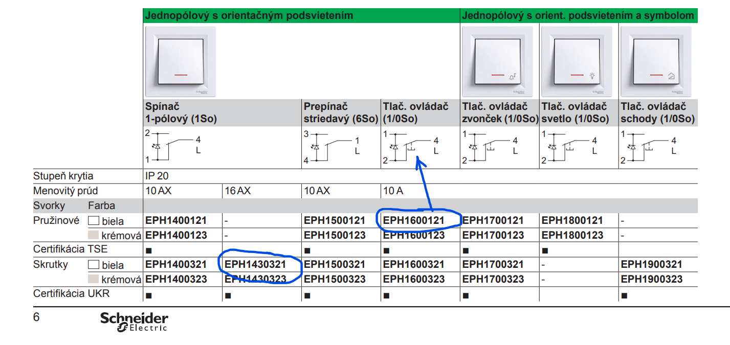

Chcem vymenit stary zlomeny spinac s tlejivkou zapojeny s casovym rele a troma lampamy do serie.Teraz tlejivka svieti ked je svetlo vypnute.V krabici neni Nulovy vodic iba faza.Je mozne pouzit v sucastnom stave aj nove s LED svetlom pri rovnakom zapojeni?Na nete som nasiel tento typ,bude vhodny?

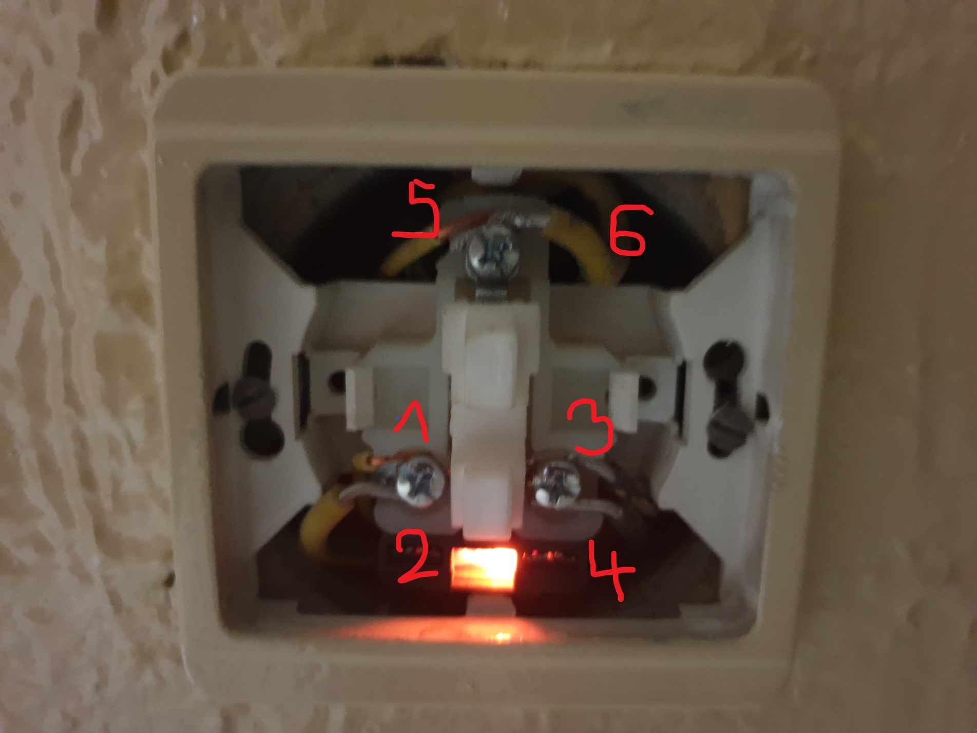

foto zo sucastneho zapojenia.

Ale to je přece v pořádku: kontrolka je paralelně ke kontaktům tlačítka, takže při stisknutí zhasne.
Ta tlačítka spojují jen ovládání schodišťového automatu s pracovní nulou. Žádný třetí drát není potřeba. Prostě dvěma dráty paralelně propojená tlačítka, která "natahují" časový spínač. A tomu je jedno, jestli spíná žárovky, nebo LEDky.
Podle toho, jaké časové relé tam je, po uvolnění tlačítka kontrolka svítí buď hned, nebo počká, až se časový spínač znovu začne dotazovat na stav tlačítek, a teprve pak se rozsvítí.

Dakujem.Myslel som LEDky ako to orientacne svetielko nie spinanu ziarovku.Takze ak to objednam to tlacitko ako v odkaze,zapojim ako to je teraz bude to fungovat.Chapem to spravne?
Příspěvky: 20671
PříspěvekZaslal: so listopad 23 2024, 15:14    Předmět: Citovat
Když objednáš tento jako komplet i s rámečkem, prostě ho zapojíš místo původního.

Myslim ze to je iba spinac bez pruziny.Potrebujem s pruzinou,to je EPH1600121 EPH1430321 co ste mi poslal je bez.Aspon si myslim Smile Dakujem za radu.

Aky posledny myslis?Tam sa tie cisla myslim menia iba koli piktogramu na tlacitku.
Příspěvky: 36490
PříspěvekZaslal: so listopad 23 2024, 19:11    Předmět: Citovat
Pruzinove alebo skrutkove su svorky na pripojenie vodicov.
Ale ten EPH1430321 je obycajny spinac (2 stabilne polohy), nie tlacidlovy ovladac (vrati sa do vypnutej polohy).
Posledne 4 su elektricky zhodne, ide len o symbol.

Tak som to aj ja pochopil.teraz som si uz isty.Dik.Snad to teda bude fungovat s jednym z nich Smile

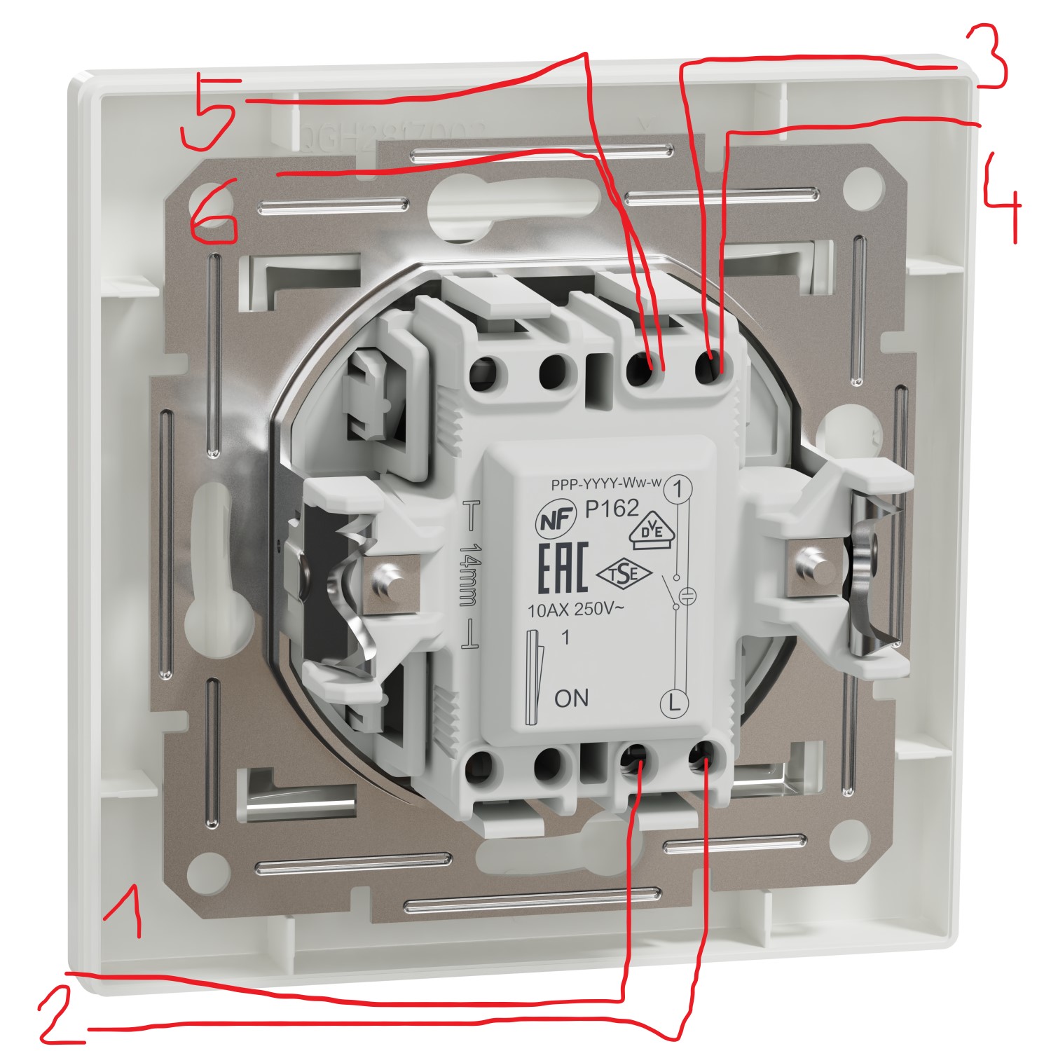

.Je spravne toto zapojenie ako na nacrte aby sucastna instalacia po vymene fungovala ako doteraz?Nove 3-4 a 5-6 by bolo cez wago.Dik.
