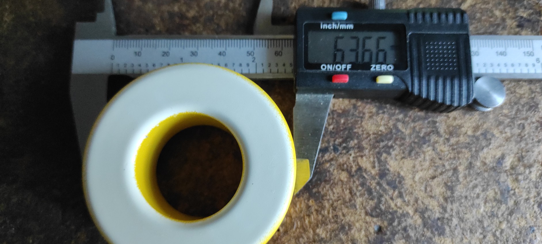

Kup za 86kč +70kč panel EGS002, dej k tomu gatedrivery a nějaký pomalý tlustý mosfety, třeba IXFX94N50 ( 3650W ověřeno) a nebo rychlý IGBT, jede to i s cihlama a za to cívku 1.5mH na velkým sendustovým jádru a máš to s displejem i zpětnou vazbou na štelování napětí a proudu. Běží to na 20kHz a má to 50Hz a vyhneš se drahýmu trafu.
Doporučuji přidat proudové trafo na kroužku, aby to nešlo odprásknout, vstup to má obsahuje to mikročip a krystal. Cihly kup radši nový, nebo vyber použitý, který nemají větší svod jak 0.4M, jinak se odprásknou gatedrivery.
Panel kup klidně na Ali, protože koupenej tady je úplně ten stejnej. Výstupní cívku můžeš slepit i ze třech menších kroužků na sobě, nebo i ze dvou T250-26, v jedné vrstvě to dá 1mH a kondenzátor ve stejnosměrném mezioobvodu bude stačit 1000uF/450V 3x a na vstup dej proudově kompenzovanou tlumivku, aby to neprosakovalo do sítě. V zásuvce to může být zapojený furt, protože naprázdno to nežere skoro nic.
Výstupní civkou musí protéct 32A a aby se to dobře navíjelo, upleť licnu 20 x CuL 0.5 a zabal kaptonkou.

2ks 355 , stejně potřebuješ dva +352 doprava, takové věci objednej přímo u výrobce, ne u překupníků https://1url.cz/4uvFh nebo Sendust kroužky průměr 62 za 145 od stejného výrobce https://1url.cz/9uvR4 ( má menší ztráty)
To samé s cihlou.
Jádra slep na sebe a naviň to plný, dvě vrstvy budou stačit ( nabývá to hodně s mocninou) aby to mělo kolem 2mH a gatedrivery zapoj podle tohoto zdroje, mají vnitřní mrtvý čas, náběh a pád 200ns při Cge 50nF a u mikročipu nastav mrtvý čas na 1.5us.
http://www.ebastlirna.cz/modules.php?name=Forums&file=viewtopic&t=103417&start=15
Když tě konvertor 50Hz přestane bavit, můžeš to upravit na FVE synchronní snižovač/ zvyšovač, DC/AC měnič, nebo déčkový zesilovač.

Pokud ti jde jenom o stovky W, použij slabší lícnu a menší kroužky, vhodné jsou Sendust velikosti 157 průměr 39mm, propustnost 60 až 125 černé nebo modré tři na sobě a taky to naviň plný, počítá se to Al x N2.
Použité Sendust najdeš na Ali za 22kč. CS157060. Kup jich rovnou 10, ať můžeš zapojit most a dát na každou stranu 3+3 a pro IRF840 si objednej gatedrivery UCC37322, protože bez nich to funguje zle.
10 proto, že na jednom kroužku to vychází moc závitů a neprotlačíš to tou dírou. Na čtyřech je to 4x míň.
Na třech na jedné vrstvě 30 závitů je to 210uH, ale s každým dalším závitem to roste s mocninou a tak se dostaneš na 3mH. Vrstvami sice roste kapacita, ale je tam málo kilohertz a neuplatní se.
