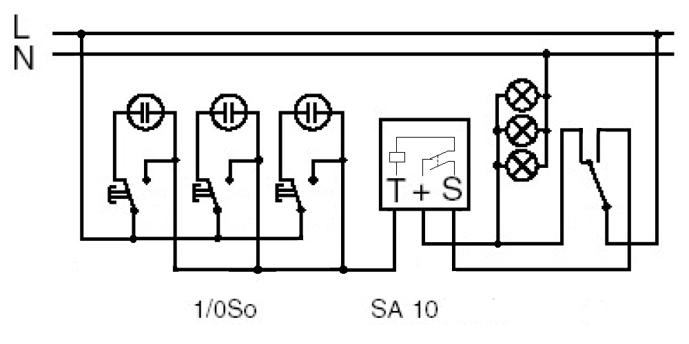

Mám byt v tříposchoďové bytovce ze 60.tých let a SA10 na schodišti tam funguje stále spolehlivě, jen je třeba cca 1x za dva roky ho seřídit. Zřejmě se těmi rázy povoluje ten šroub, takže se čas pozvolna zkracuje. Vždy staičlo nepatrně pootočit a nastavit tak zpátky těch cca 90 vteřin.
Achab
Založen: Nov 05, 2010
Příspěvky: 6089
Bydliště: okr. Vyškov
PříspěvekZaslal: ne listopad 24 2024, 14:15    Předmět: Citovat
K zapojení SA10 - existuje alternativa s ovládáním fází. Obvod se uzavírá přes žárovky, průběžné vedení má 4 pracovní vodiče. Na trvalou fázi se zároveň připojovalo osvětlení půdy apod.
Toto zapojení bývá v některých bytových domech, pro paneláky se nepoužívalo. Tam bylo jednodušší a úspornější dát jeden trojžilový vodič AGY nebo AYKYL.
