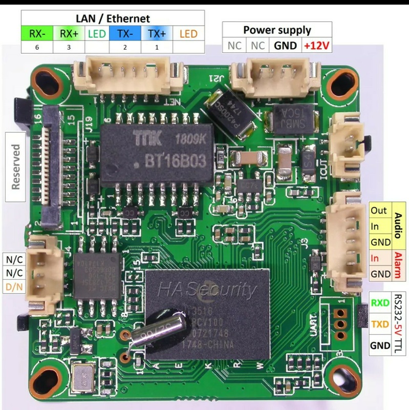

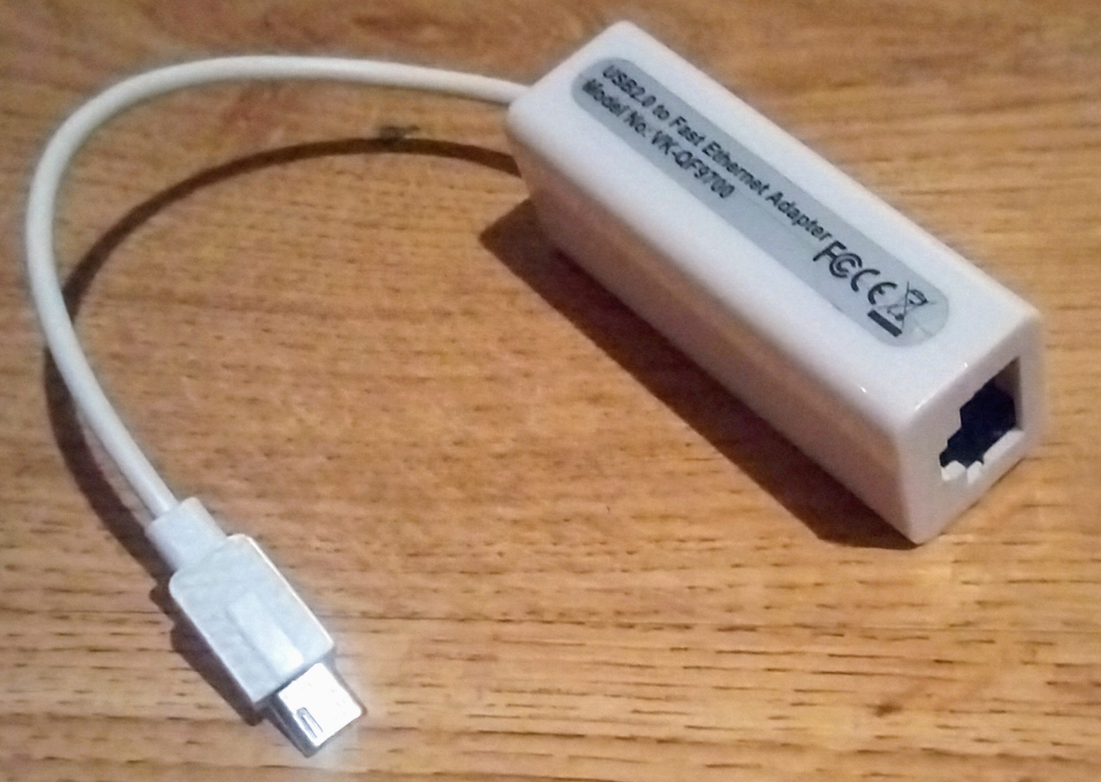

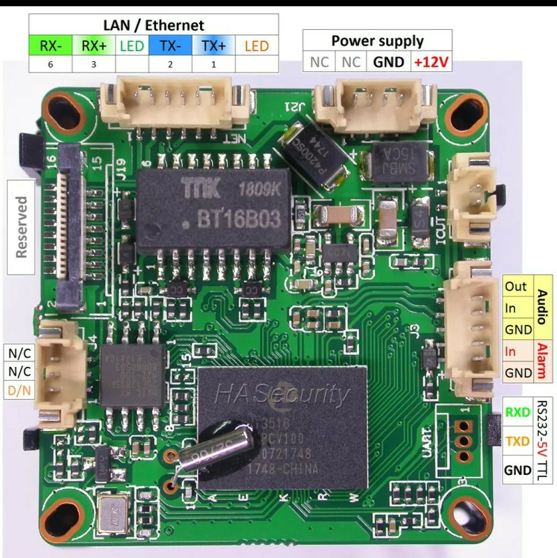

Pozerám, že IMX291 modul má konektory pre LAN/ETHERNET. Doma som našiel takúto redukciu, adaptér ETHERNET na micro USB. Že by to vyskúšať ?

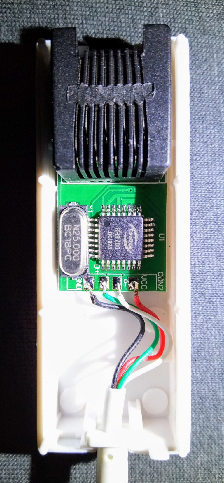

Takto vyzerá adaptér zvnútra a takto je výstup v kamere.
Niečo z internetu Arrow https://blog.brixit.nl/making-a-usb-ethernet-adapter-work-sr9700/

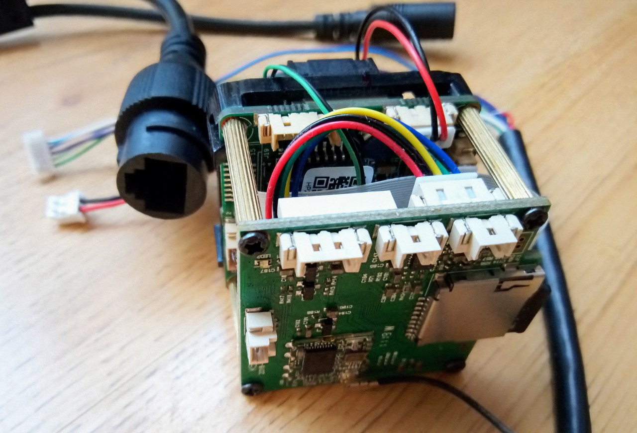

Modul už vlastne má konektory na lan/Ethernet

Když budu vycházet z toho papíru, který je na předchozí stránce, tak se zeptám na pár otázek.
Podíval ses na tu adresu www.XMeye.net a zkusil ses připojit k té kameře podle SN (sériového čísla) dle zařízení?
Na papíru je zmíněný protokol RTSP, takže zkusil jsi naskenovat připojenou kameru ve své síti, jestli naslouchá na RTSP portu 554 a otestoval jsi toto připojení?
Co SW na adrese www.HASecurity.com? Co třeba webové nastavení na portu 80 (standardní protokol HTTP)?

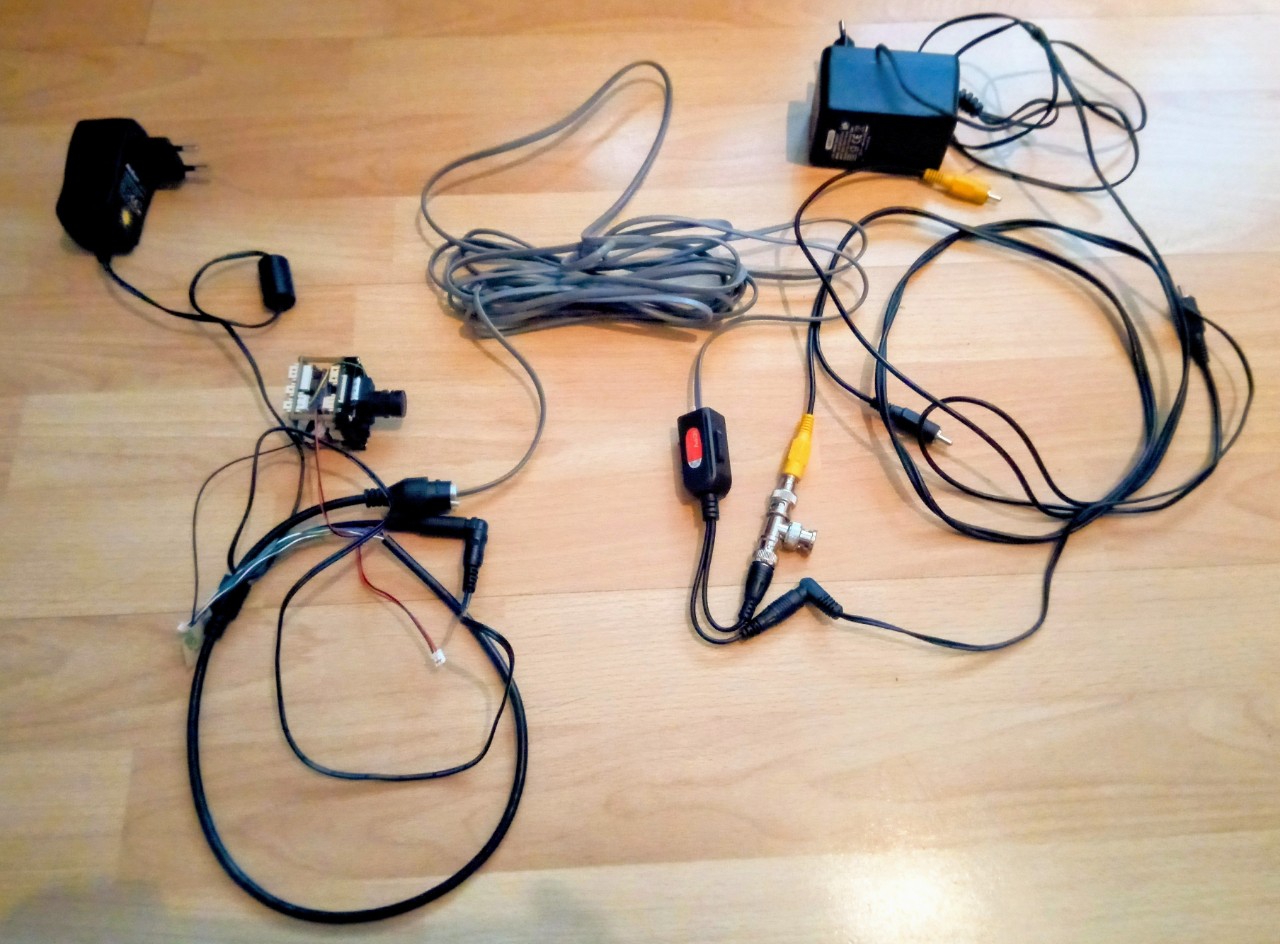

Z nejakého dôvodu som si myslel, že keď použijem Video Balun Reciever s RJ45 tak to pôjde, minimalne na telke cez AUX vstup ale chyba lávky. Následne som zistil, že samotná telka má aj vstup RJ45 ale ani to nejde. No nič, experimentovanie pokračuje.

To jsi opravdu očekával, že na výstupu toho LAN konektoru bude analogový signál?
Nebo když propojíš kameru s TV pomocí LAN kabelu, tak v TV uvidíš obraz z kamery?
