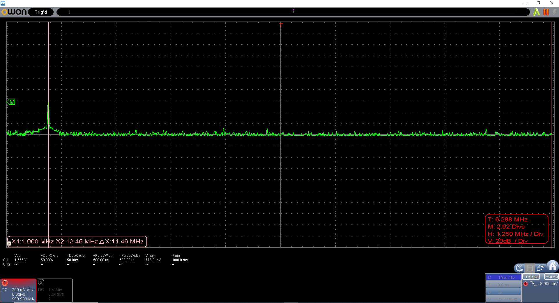

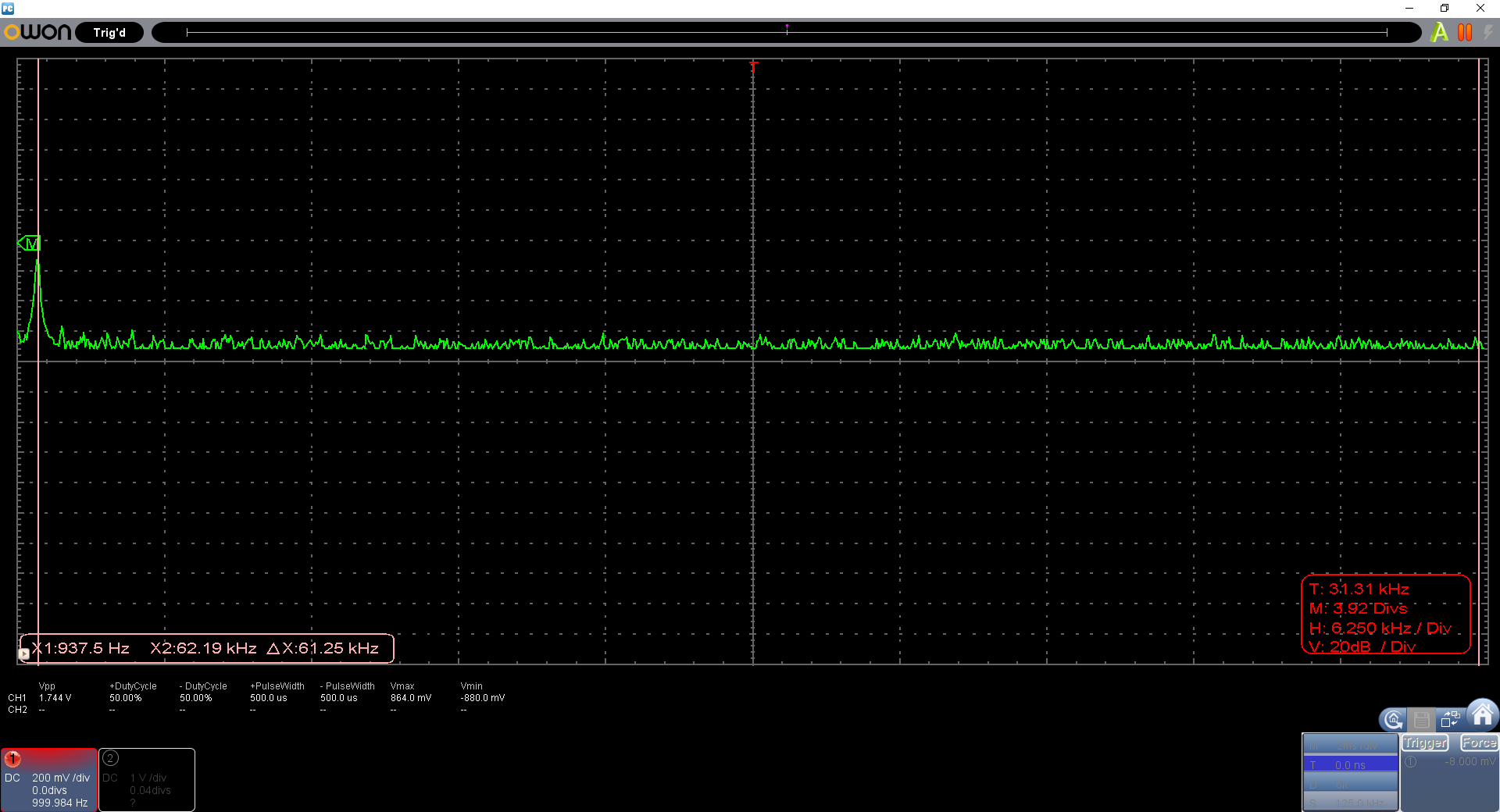

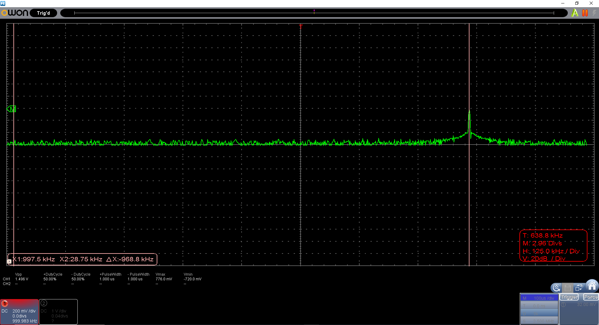

Dumitru
Založen: Dec 11, 2015
Příspěvky: 227
PříspěvekZaslal: so listopad 02 2024, 16:11    Předmět: Citovat
AD9833 negeneruje tam nič čo by sa nedalo vyfiltrovať prikladám merania pre 1Khz a 1Mhz generované pomocou ad9833 merane síce za filtrom a zosilňovačom pretože sa mi nechce rozoberať zariadenie ale aj tak nič kriminálneho tam nevidím. Takže jednoznačne chyba osciloskopu a je úplné jedno čí to bude DDS pripadne analógový generátor ten osciloskop to zobrazí tak isto.
