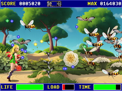

Nová hra Pictor - střílecí hra, vznikla jako soutěžní hra pro výstavu MakerFaire Praha 2024. Vznikla ve dvou verzích - jednak pro konzoli Picopad, a jednak jako Windows aplikace, s vyšším rozlišením grafiky a s vyšší kvalitou zvuku. Hra obsahuje 12 pozadí (pro 12 scén), 13 aktorů, 36 nepřátel a 12 hudebních smyček. Hra je k dispozici spolu se zdrojovými kódy jako Open Source. Odkaz ke stažení hry (plus zdrojáky): https://www.breatharian.eu/hw/picolibsdk/index.html#pictor
K dispozici je teď nová verze konzole Picopad PRO, spolu s externí grafickou kartou pro výstup na VGA a HDMI displej. Grafická karta grabuje LCD výstup konzole (rychlostí 50 MHz) a zobrazuje na monitoru. Program v Picopadu ani neví, že běží na velký monitor.
Picopad PRO https://pajenicko.cz/picopad-pro-open-source-herni-konzole-osazeny
Externí grafická karta https://pajenicko.cz/picopad-pro-videokarta
