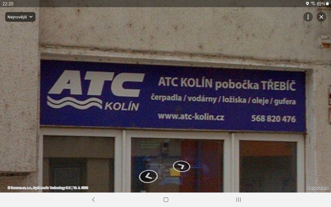

JiriTom
Založen: Apr 26, 2017
Příspěvky: 1389
PříspěvekZaslal: po červen 24 2024, 21:28    Předmět: Citovat
Pohled z mapy.cz
V tom místě se prodávají ložiska snad od r.1989..., že by brali šmejdy a měli s tím pak problémy - nevím.
Na účtence je napsáno: Ložisko 627 2Z VRL.

https://www.vrl.cz/o-spolecnosti/ - tak snad OK.
Nakonec uvidíš, pokud ta vrtačka nemá nějaký náročný provoz (zatížením a/nebo dobou běhu), tak by to mohlo vydržet.
