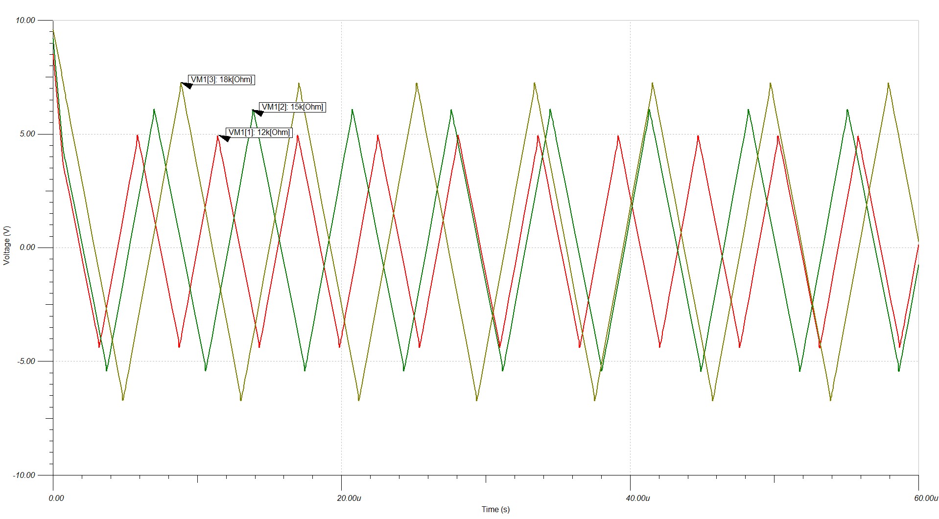

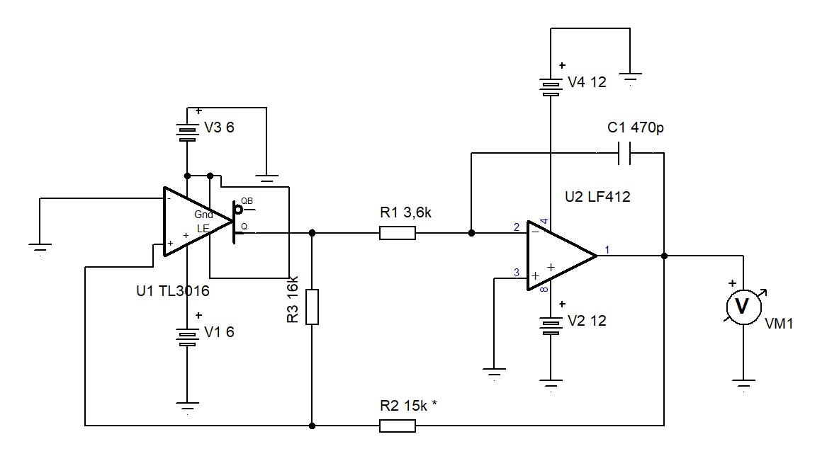

Indukčnostma ani kapacitama to není. To je rukama.
Bude chtít nejdřív přemýšlet a potom dělat.
Šéma
 Velikost:  59.41 kB
 Zobrazeno:  43 krát
Průběhy po zapnutí pro různé hodnoty odporu
 Velikost:  292.92 kB
 Zobrazeno:  42 krát

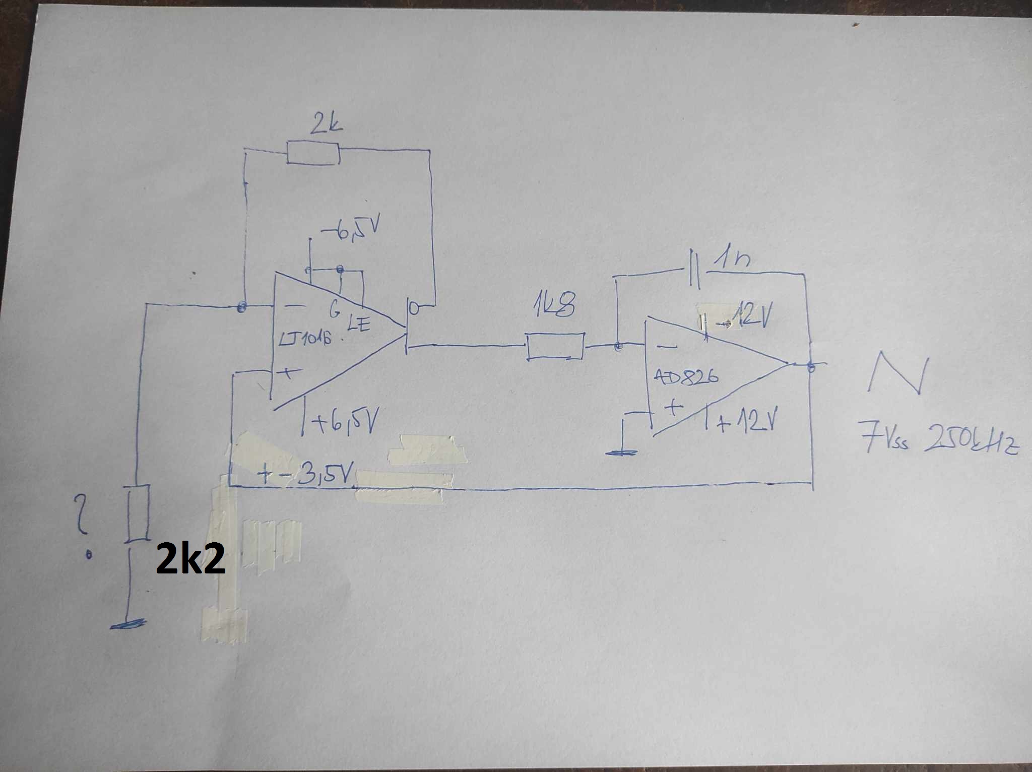

Děkuji, vzhedem k tomu, že s tím nemohu manipulovat a je nutné to v praxi naletovat do plechové krabičky kvůli parazitům a s konečnými hodnotami odporů, kde už mechanicky nepůjde nic změnit, můžeš mi upravit hodnoty ? abych se zbavil 16k, zkrátka víš jak.
A zvýšit napájecí napětí na komparátoru na +-6.5V.
A celkově zvětšit proud v obvodu, aby tam teklo co nejvíc dokud to ještě půjde ( zejména zmenšit odpor 3k6 na 2k2 a kondenzátor zvětšit na 820pF, aby to odpovídalo R=( 6.2V/820p) x (2us/7V) = 2117 ohm
a vůči tomu zmenšt ostatní dva odpory aby byly okolo 4k7 ( ne větší jak 10k)
Prosím, nezvětšuj odpor R2 tolik, aby amplituda nebyla až 14V, spíš opačně, aby byla jenom 7V a 250khz.
Důvod je, že po sestavení už to nejde modifikovat ( mechanicky už se nedostanu k dílům a při pokusu dojde ke zkratům a zhroucení vzduchové mikrostruktury) a je vždy nutné udělat novou krabičku
6.2V je rampa komparátoru a 7V je výstupní napětí a 2us je polovina T z 250khz
Velmi děkuji. Smile

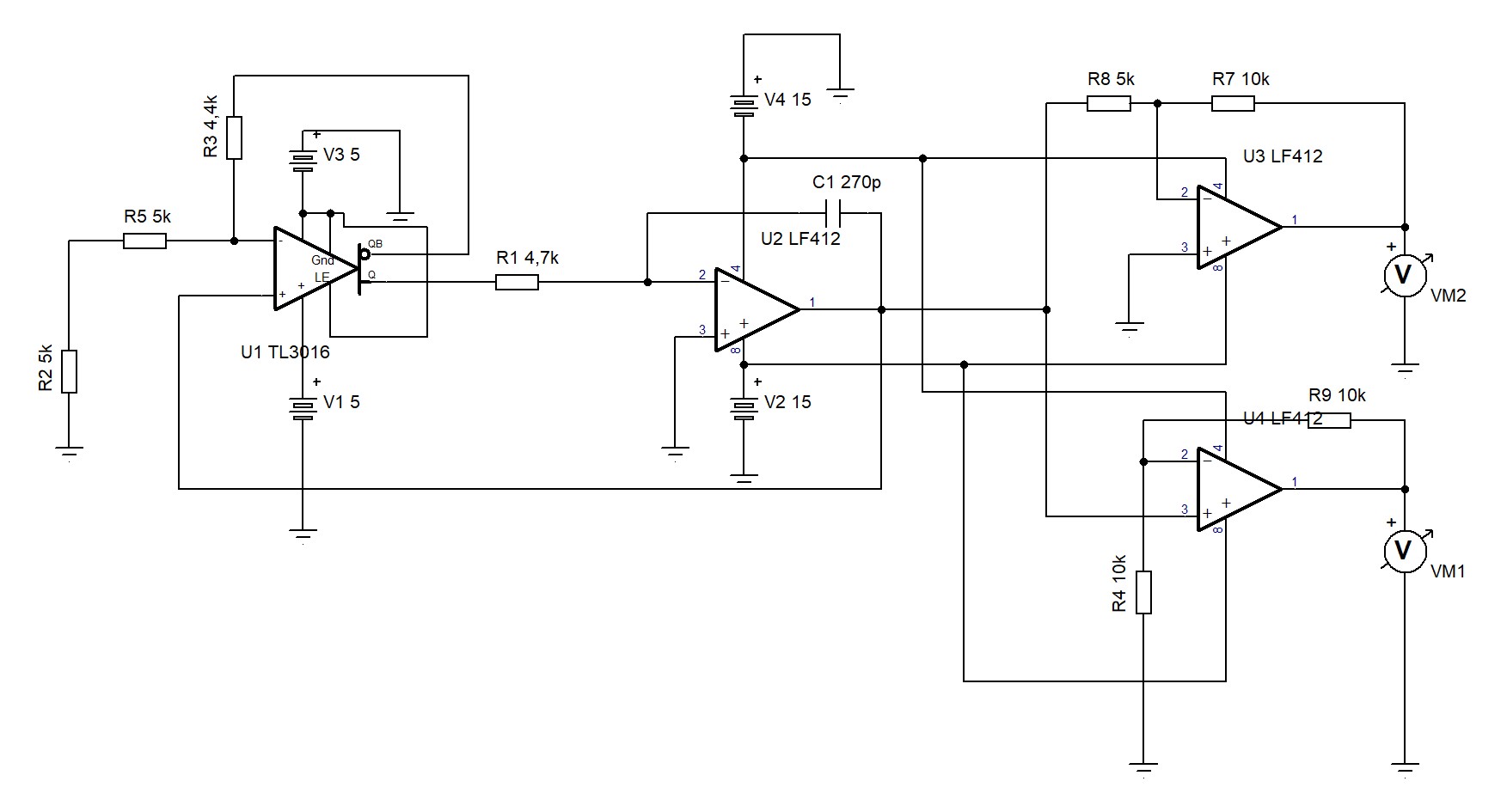

Proč pořád vymýšlíš takové blbosti. Se to zapojí úplně jednoduše.
R2 se doladí potřebná amplituda a pak se R1 doladí požadovaná frekvence a je to.
Schéma, nastavení frekvence R1, nastavení amplitudy R2
 Velikost:  119.59 kB
 Zobrazeno:  55 krát
Průběh na diferenciálním výstupu
 Velikost:  258.37 kB
 Zobrazeno:  35 krát

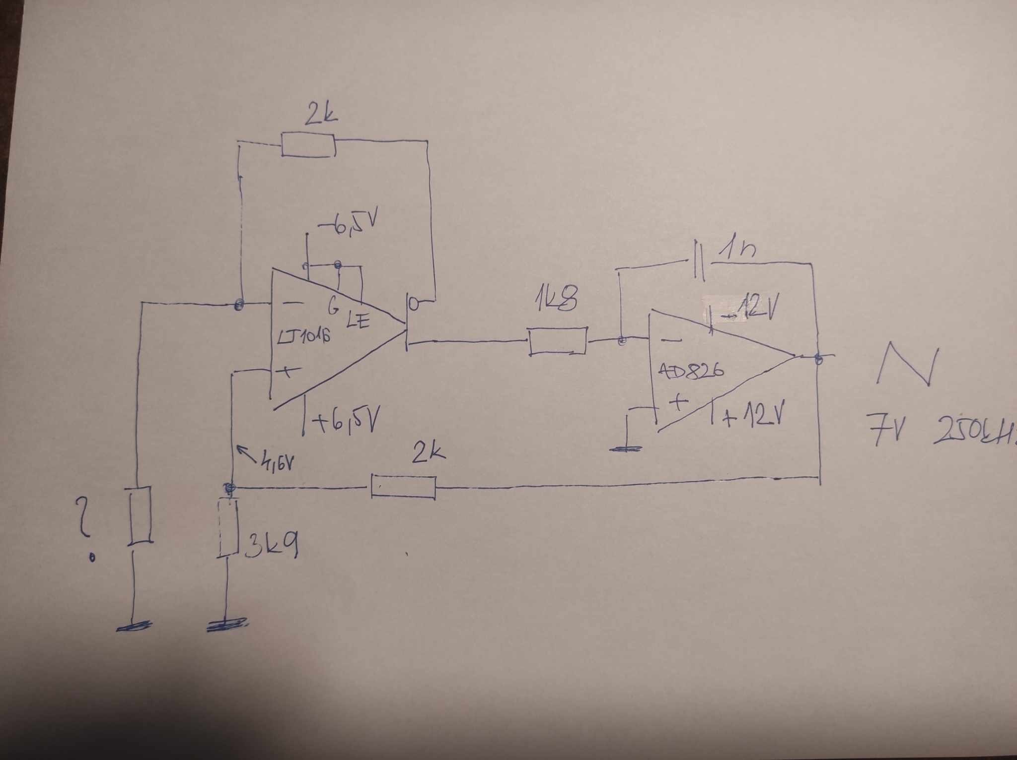

Potřebuji, aby výstup integrátoru byl 7Všš a 250khz (4us) bez dodatečného zesilování dvěma, druhá polovina AD826 udělá otočení na -1 a zůstaly dva čipy bez rozšíření na třetí čip, na vstupu komparátoru by bylo +-3.5V, dohromady 7V.
Prosím zmenši 4k7 na 1k8 a C na 1nf, aby tekl větší proud ( kvůli větší odolnosti na chytlavost rušení a aby zhruba seděla integrační konstanta) a zvětš napájení komparátoru na +-6,5V ( mám napájení na úbytku dvou bílých a jedné červené LED kvůli šumu)
a úpravu děliče ve vstupu komparátoru, aby vyšly odpory, které jsou v řadě, aby byl trojúhelník 7Všš, to znamená 3.5V do mínusu a 3.5V do plusu a 250khz 4us.
Bohužel nemám možnost po sestavení kostky dolaďit, nebo vyměnit jakékoli komponenty, protože je to vestavěné dovnitř plechové krabičky velikosti menší než hrací kostka a při jakémkoli pokusu do ní potom zasáhnout dojde k úplnému znehodnocení vnitřku, zhroucení, zkratu i vyhoření a pokud po sestavení kostky nesedí amplituda, nebo kmitočet, je nutné začít s novou kostkou od začátku a starou odložit ( nejde to mechanicky, vývody čipů jsou ustřiženy) Mám k dispozici posledních 6ks LT1016 a 10ks AD826.
K dispozici mám mikroodpory 1k8 2k 2k2 2k7, 3k 3k3 3k9 4k7 5k1 6k2 6k8 větší už raději ne.
mikrokondenzátory 470p 680p 1n menší raději ne kvůli proudu a parazitům.
Mohlo by to s využitím negovaného výstupu Q a zachování dvou čipů vypadat takhle ?
Amplituda dohromady s kmitočtem je vždycky závislá na všech odporech stejně jako předtím.

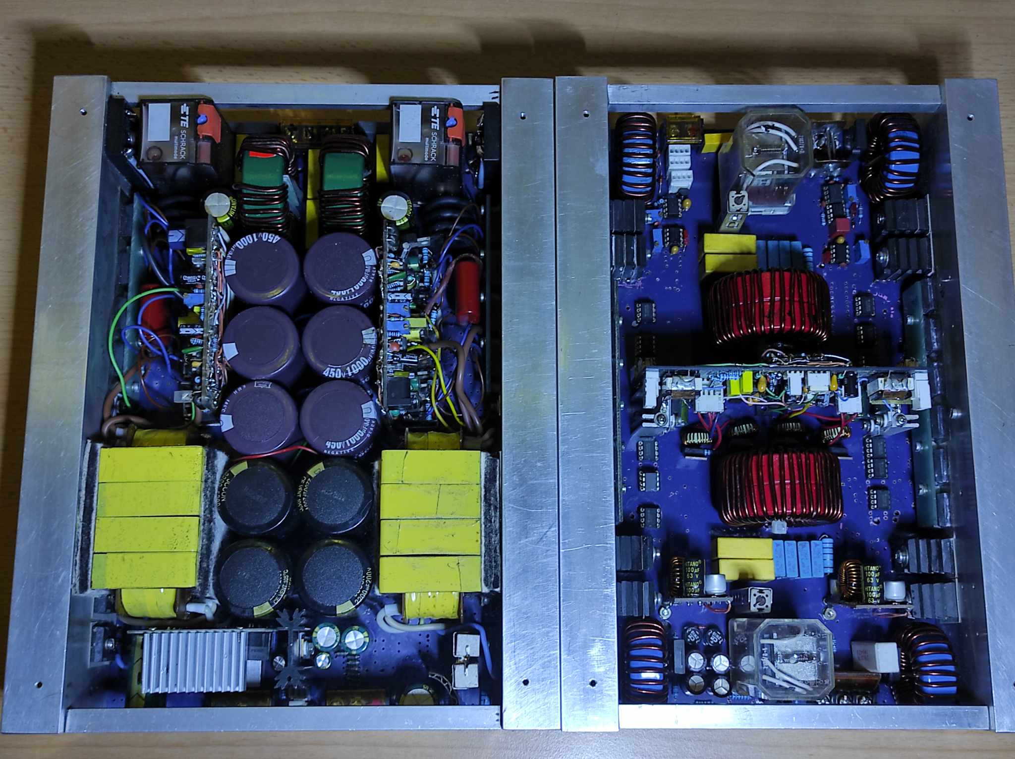

Obvod je jednoduchý, vypadá to jednoduše, ale v praxi je to jinak, oscilátor řídí 8kW SiC déčko open source Class d sampon 7700 s napájecím napětím 260V/30A a napěťovým zesílením 100 a tím pádem musí být dodrženo mnoho pravidel týkajících se HF a EMI.
Proto velmi prosím o simulaci obvodu, abych mohl sestavit kostku, ze které bude vycházet 7Všš 250khz a implantovat ji do PWM modulátoru již hotového mostu zesilovače.
Oscilátor je z důvodu, že most při tomto napětí a proudech nemůže běžet s modulací sigma delta jako samokmit, ani jako phase shift.
 Velikost:  198.68 kB
 Zobrazeno:  33 krát
