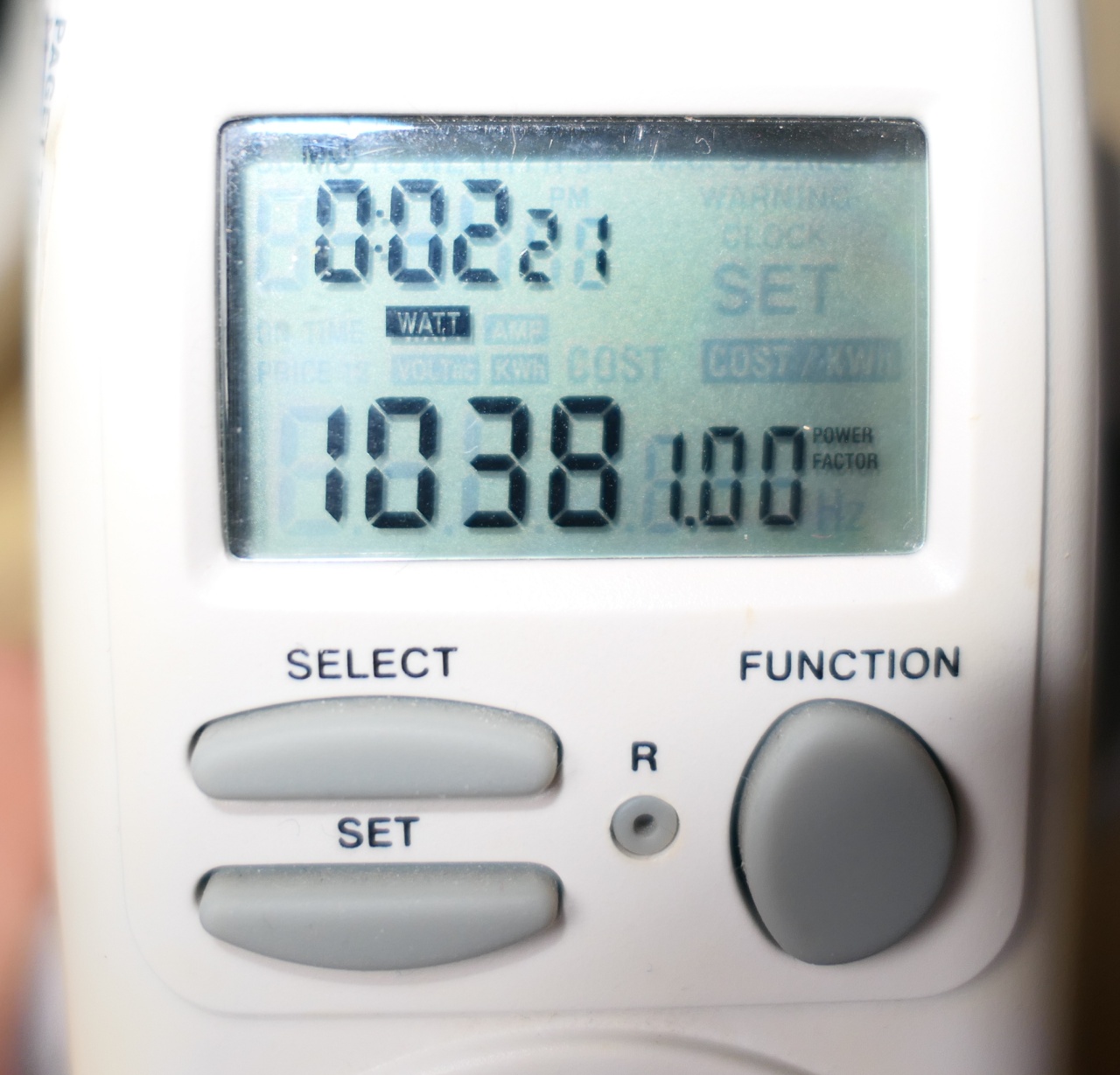

3 všesměrová kolečka rozhodně doporučuji. Příkon naprázdno je cca 1038W, což velmi cením.

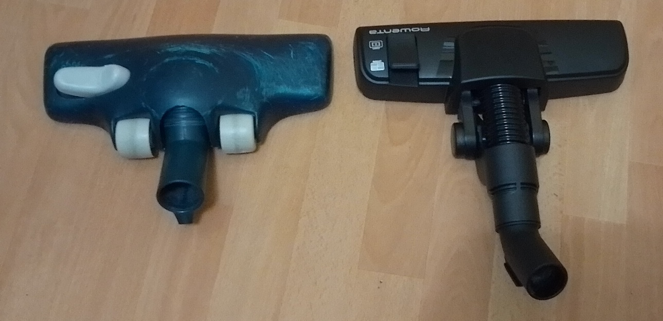

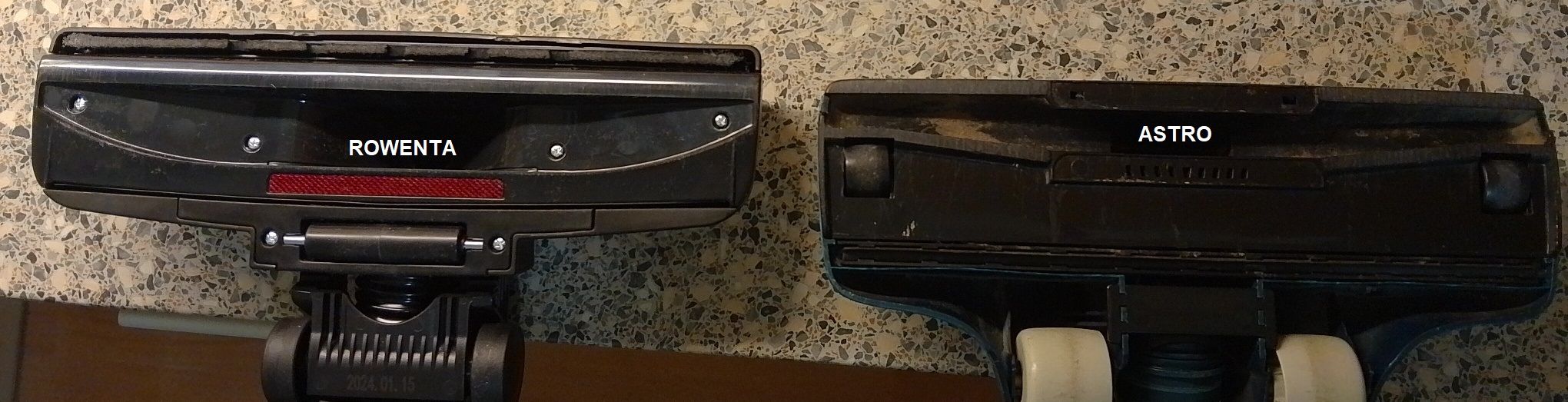

Ta jejich základní podlahová hubice s výsuvným kartáčem... uplně jsem ji nepochopil. Mám z ní pocit, že je konstruovaná přednostně tak, aby se přicucla k podlaze a držela (nešlo s ní posouvat). Asi aby měl uživatel dojem, že "to má kuwa tah". Reálně je to tak, že prostě nemá po dosednutí na podlahu žádnou štěrbinu kolem. Moje nová hubice Rowenta má sice pojezdový váleček, ale ten je přesně v rovině dosedací plochy hubice. Celé to soustrojí hubice Rowenta je hrozně dlouhé, součástí je kus ohebné hadice - viz přiložená fotka, srovnání se starou hubicí od Astra. Přijde mi to takové "over-engineered" - jako něco co jsem navrhoval já sám Smile Jistě má vliv, že jsem na starou etí hubici zvyklý. A taky má vliv, že ta stará má na spodní straně "v koutcích tlamy" dva malé kanálky, kterými bere v těch koutcích falešný vzduch. Ten jednak bere smetí z boků, jednak zřejmě omezuje vakuum. Aha, taky ta Rowentí tlama má asi dvojnásobnou plochu oproti staré hubici ETA. To se to pak "zvedá koberec" Sad Vidím to tak, že ty dvě prohlubně na falešný vzduch si vyrobím i sám - pokud ne kudlou tak kulatým pilníkem. Hlavně opatrně, aby to nepřestalo vysávat úplně.
Možná si nechám taky komplet hadici s teleskopem a hubicí od staré Ety a udělám si adaptér pro připojení k Rowentě Smile Přece jenom ta stará hadice je ještě 35 mm. Ale nezlobím se na Rowentu, že mají 32 mm, je to dneska standard. Aspoň jsou ty jejich nátrubky všechny kulaté.

Hubice Eta Astro a Rowenta, vedle sebe, pohled shora

Hubice Eta Astro a Rowenta, pohled zespodu na sací tlamu
