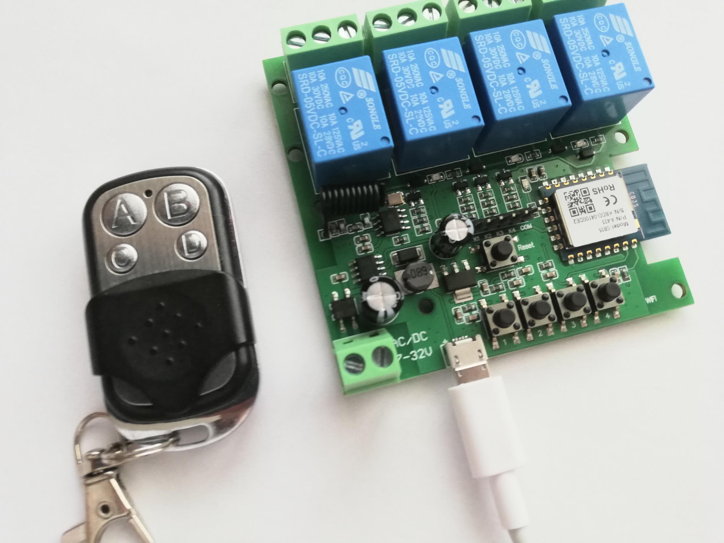

Pozdravujem všetkých a mám prosbu ohľadom problému rf ovládača 433MHz a jeho spárovania s doskou Tuya TYWB 4CH. V aplikácii TUYA Smart sa mi podarilo nastaviť ovládanie jednotlivých relé z mobiného telefónu, ale pri RF Remote control setup pre použitie malých tlačítkových ovládačov sa mi nedarí priradiť žiadny ovládač, každý pokus končí hláškou "The remote control button was not received over time". Funkcia ovládačov je overená. S aplikáciou nemám zatiaľ temer žiadne skúsenosti, ani na webe som nenašiel všetko, čo by som potreboval vedieť.
Prosím preto kolegov, ktorí poznajú toto zariadenie, o radu, v čom môže byť problém a ako "oživiť " RF kanál 433MHz.

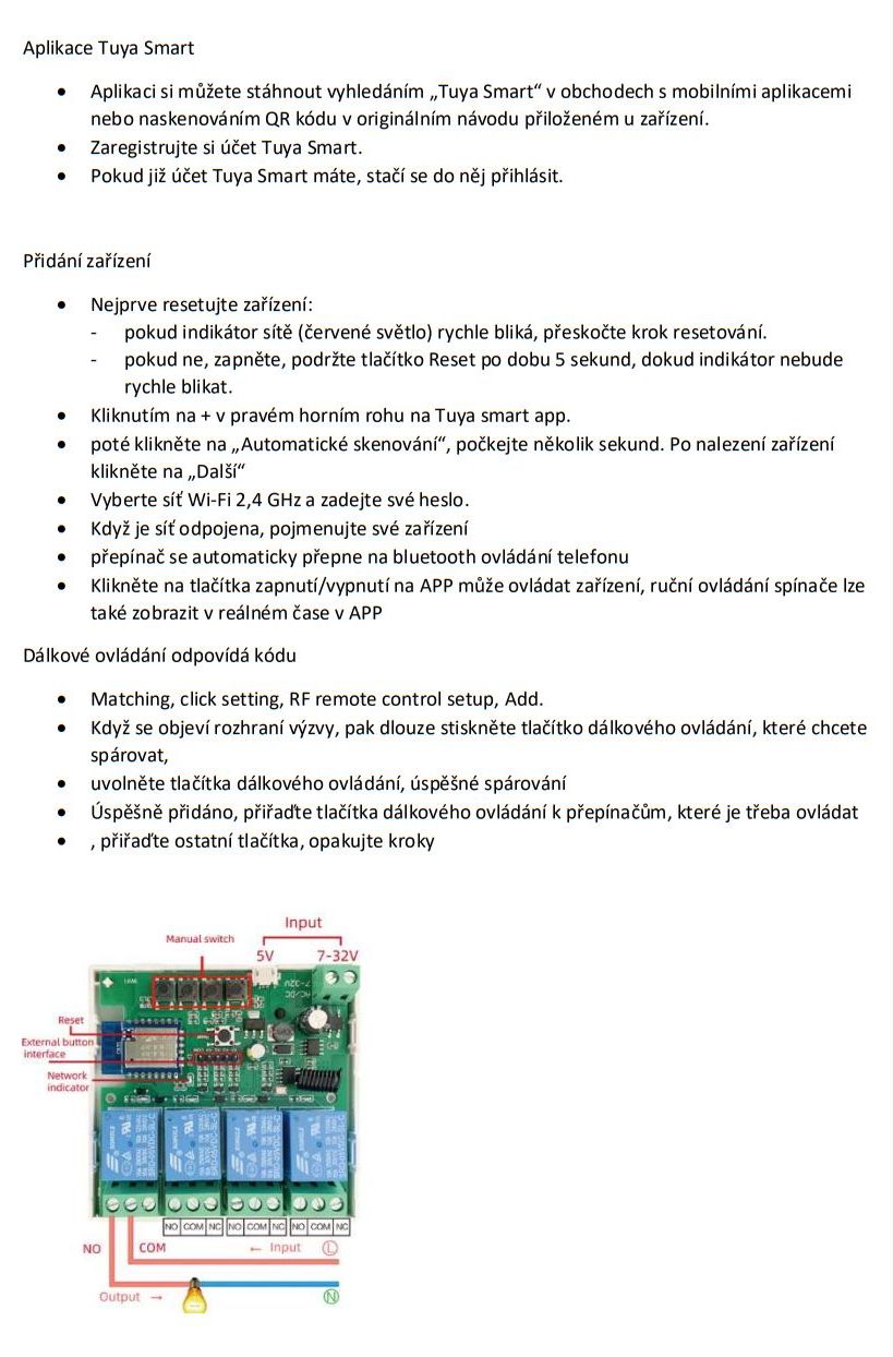

podle manuálu je to opravdu jednoduché . . .
jak jsi ověřoval funkčnost klíčenky ?
zkoušel jsi to se stejnou deskou ?
problém tipuji že bude v nekompatibilitě kódování klíčenky . . .
měla by tam být tato klíčenka
tady je to vidět . . .

Vďaka, ok1hga, doplním ešte nejaké fakty: kľúčenky mám overené, lebo sa používajú na ovládanie reálnej brány na pozemok a do garáže. Tú 4-kanálovú dosku spínačov by som chcel použiť ako "skúšačku" na používané kľúčenky, teda spárovať jednotlivé tlačítka kľúčenky s kanálmi na doske a získať tak okamžitú možnosť overiť jej funkčnosť aj u mňa doma, mimo synovho objektu, kde sa používajú. Doska by to mala umožňovať, ale ako som už spomenul, RF kanál 433MHz neviem zatiaľ nijako oživiť. Mnoho návodov na použitie a príspevkov na YT som pozrel, ale nič mi zatiaľ nepomohlo.
Budem ďalej hľadať a skúšať, zatiaľ vďaka a pekný deň.
