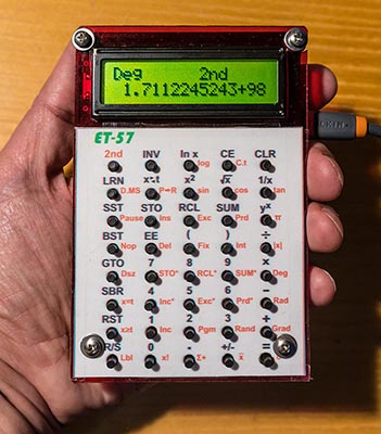

Challenge splněn - úspěšně vytvořen klon kalkulátoru TI-57 s rozšířenými funkcemi a "natlačen" do 8 KB ROM procesoru ATmega8. Smile Obzvláště vhodný jako výukové programovadlo do škol, protože umožňuje ovládání externích periferií a je zcela open source. A i pořizovací náklady jsou příjemné (400 Kč).
http://www.breatharian.eu/hw/et57/index.html

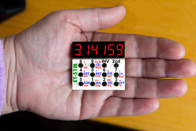

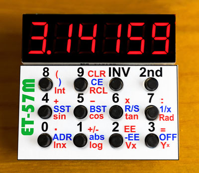

Doplňuji nové info: Vytvořil jsem mini klon kalkulačky TI-57, programovatelná mini-kalkulačka ET-57M. Určená např. jako náramková kalkulačka na ruku. Smile Má 6-místný LED displej, napájení z baterky CR2032, 12 ovládacích tlačítek a procesor ATmega8. Softwarově má plné vybavení jako kalkulačka ET-57.
Link na www stránku: http://www.breatharian.eu/hw/et57m/index.html
Manuál PDF: http://www.breatharian.eu/hw/et57m/dwn/ET57M_User_Manual_CZ.pdf

nop
Založen: May 18, 2007
Příspěvky: 165
PříspěvekZaslal: út duben 27 2021, 6:52    Předmět: Citovat
Ta mini verze je hustááá to se mi líbí.

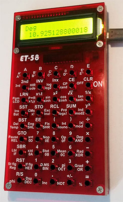

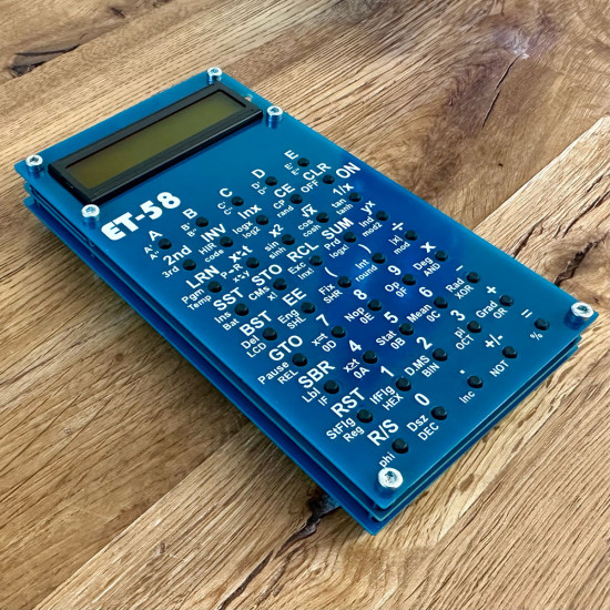

Zveřejnil jsem plně k dispozici zdrojáky kalkulačky ET-58 s procesorem ATmega328P, rozšířený klon Texas Instruments TI-58/TI-59. Několik let jsme ji prodávali jako stavebnici, nyní jsou všechny potřebné podklady veřejně dostupné. Stavebnici kalkulačky bude mít v nabídce obchod Pájeníčko.
www: https://www.breatharian.eu/hw/et58/index.html
GitHub: https://github.com/Panda381/ET58

Obchod Pájeníčko začal nabízet stavebnici kalkulačky ET-58: https://pajenicko.cz/programovatelny-kalkulator-et-58-stavebnice ... Ale samozřejmě stále platí možnost sestavit si kalkulačku svépomocí, podle zveřejněných podkladů.
