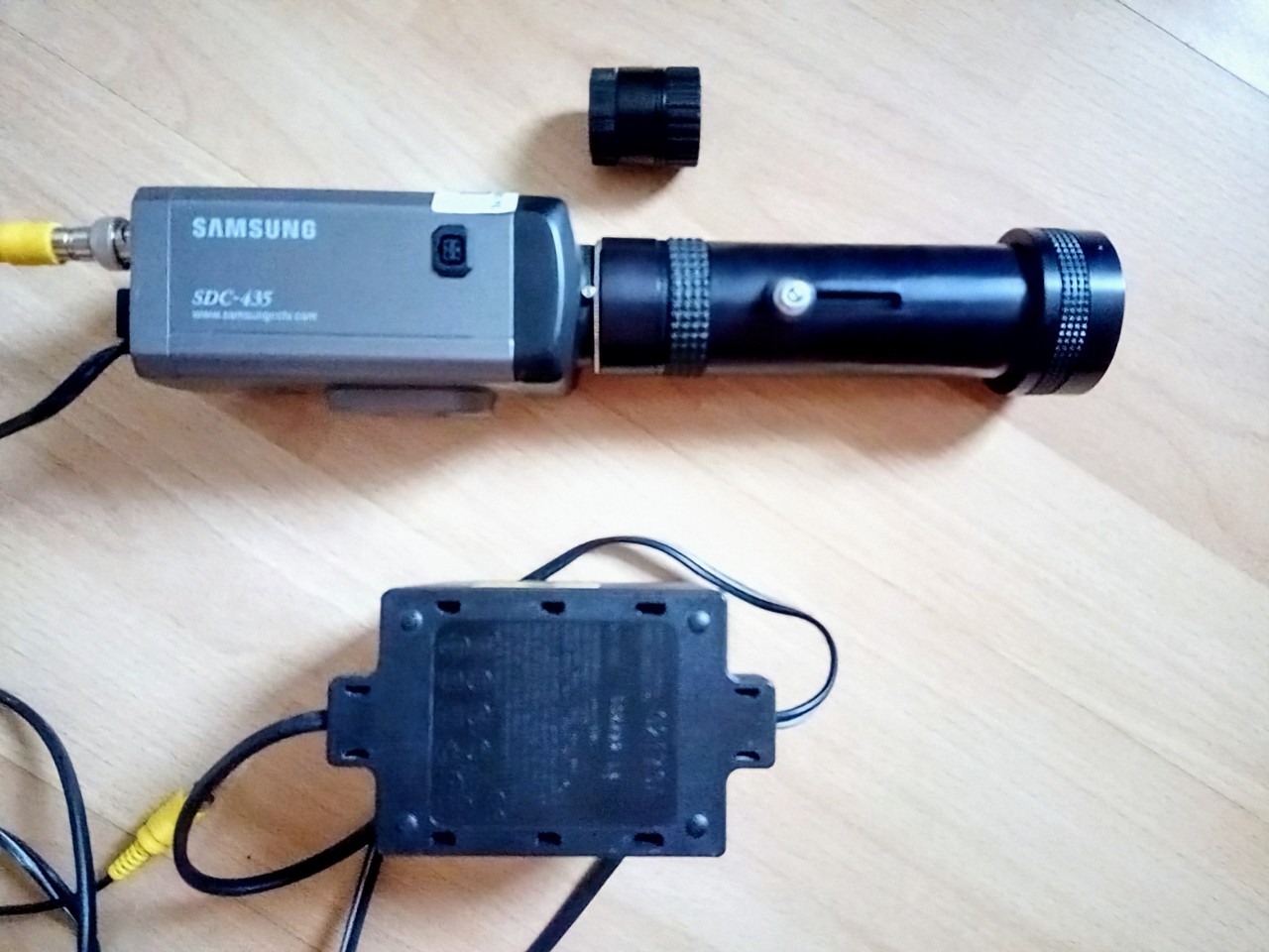

Zaobstaral som si túto použitú priemyselný kameru SDC-435 s teleobjektivom (bez možnosti ostrenia) a dokúpil ten menší objektív (s možnosťou ostrenia).
Ani s jedným nejde zaostriť do diaľky aj ten menší objektív zaostrí na vzdialenosť len niekoľko centimetrov od objektu. V čom môže byť problém ?
Ďakujem.

PříspěvekZaslal: pá září 06 2024, 11:49    Předmět: Citovat
príliš veľká vzdialenosť medzi čipom a objektívom

PříspěvekZaslal: pá září 06 2024, 15:52    Předmět: Citovat
Na straně 5 návodu (viz https://www.e-alarmy.pl/download/instrukcje/cctv_sdc-435_ins.pdf ) je bod 4 - zadní ostření. Šroubkem se nastaví ostrý obraz při objektivu na nekonečno a znova na zaostření na blízko a postup se opakuje, dokud nejsou oba obrazy ostré. Provádí se při minimálním osvětlení, aby byla naplno otevřena clona objektivu.

PříspěvekZaslal: pá září 06 2024, 16:01    Předmět: Citovat
To dáva zmysel, keďže pri použití objektívu z kamery formou priblíženia som zaostril ale tento CCTV objektív 4 mm zaostrí na niekoľko mm ako nejaké silné makro. Idem sa s tým pohrať a dám vedieť. Každopádne veľmi ďakujem za nasmerovanie.

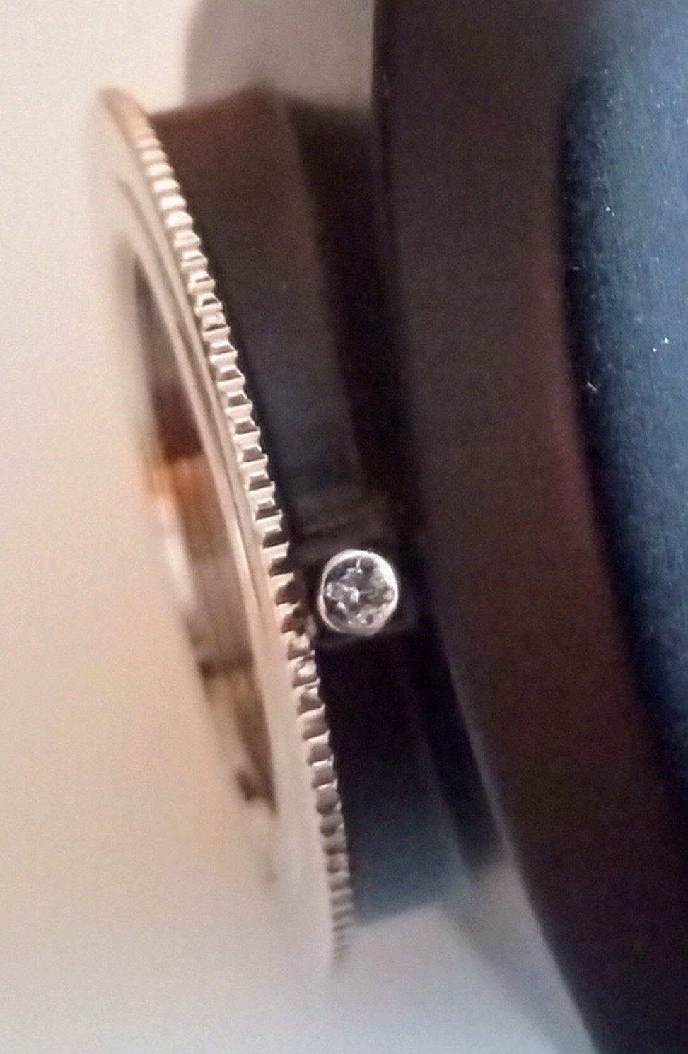

Prepač ale nepochopil som ktorým šrobikom sa to nastavuje.

PříspěvekZaslal: pá září 06 2024, 17:01    Předmět: Citovat
Strana 5 návodu, obrázek Front view, pozice 4 back focus clamp screw je ten šroubek.
Dávej pozor na osvětlení čipu při sundaném objektivu, můžeš ho světlem poškodit.

PříspěvekZaslal: pá září 06 2024, 17:42    Předmět: Citovat

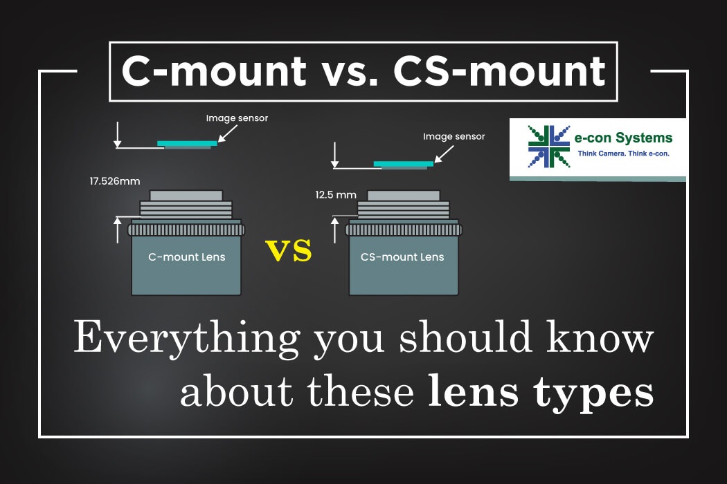

Žial nezdarilo sa. Ono oba objektívy sú na doraz ku adaptéru a pri posuve objektívov od kamery sa obraz ešte viac rozostruje.
Môže byť problém v nesprávnom objektíve C vs CS mount Lens ?
Jedine čo som s dlhým objektívom dosiahol tak to, že vo vzdialenosti kamery niekoľko desiatok centimetrov od objektu má objektív hĺbku ostrosti rádovo v milimetroch a veľké zväčsenie (ktoré sa mení posunom optických prvkov v objektíve) asi ako akási forma mikroskopu, zväčšováka.
Arrow https://www.e-consystems.com/blog/camera/technology/c-mount-vs-cs-mount-everything-you-should-know-about-these-lens-types/?srsltid=AfmBOorDjkEcl2uU9XBfu4am8JgplK1J18OYolEKXDpMPuoXrk9kUpht/amp
The C-mount lens is directly compatible with the C-mount camera. It can also be screwed onto a CS-mount camera by inserting a CS-mount adapter (5 mm spacer ring) between the lens and the camera. Nevertheless, using CS-mount on C-mount cameras is not practical as the focal distance of the CS-mount is 5 mm shorter than the focal distance of the C-mount.
Generally, the thickness of the lens adapter is determined by the difference in focal flange distance.

Problém je v tom, že objektiv C-mount lze na kameru CS-mount nainstalovat s použitím prodloušní závitu o 5mm nebo pomocí adaptéru (mezikroužku) C-CS výšky 5mm.
Obráceně objektiv CS na kameru C lze nainstalovat pouze tehdy když je kamera vybavena posuvnou kulisou která umožní posunou čip o 5mm k rovině objektivu, ale tuto vychytávku ne každá kamera má, takže ve většině případů toto není možné a je nutné požít pouze objektiv C-mount.

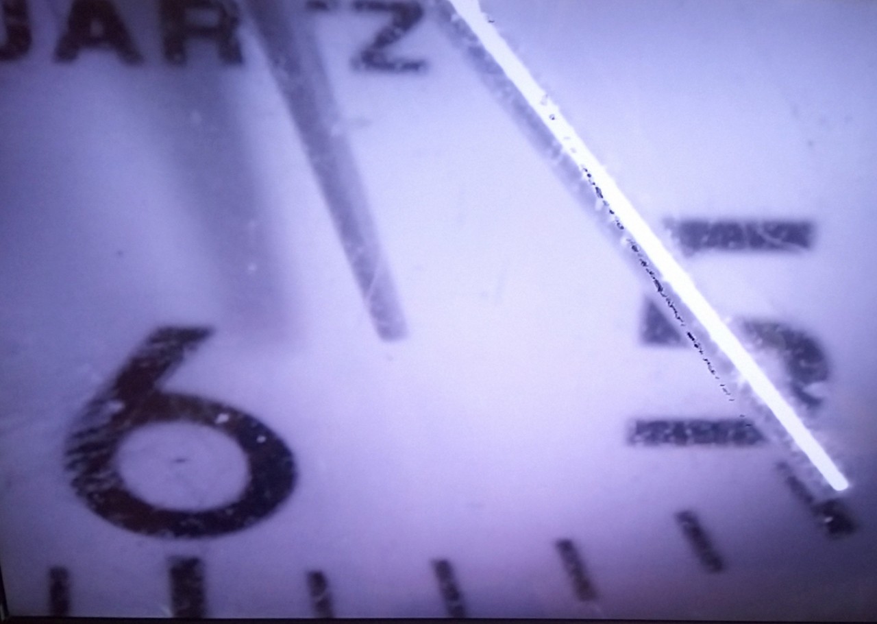

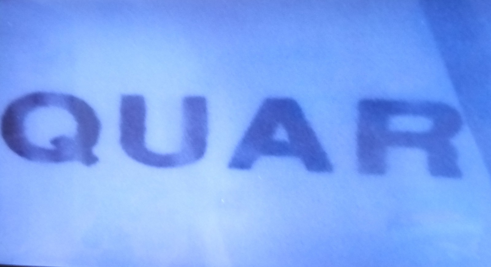

Definitívne je to zväčšovací objektív.
 Velikost:  287.23 kB

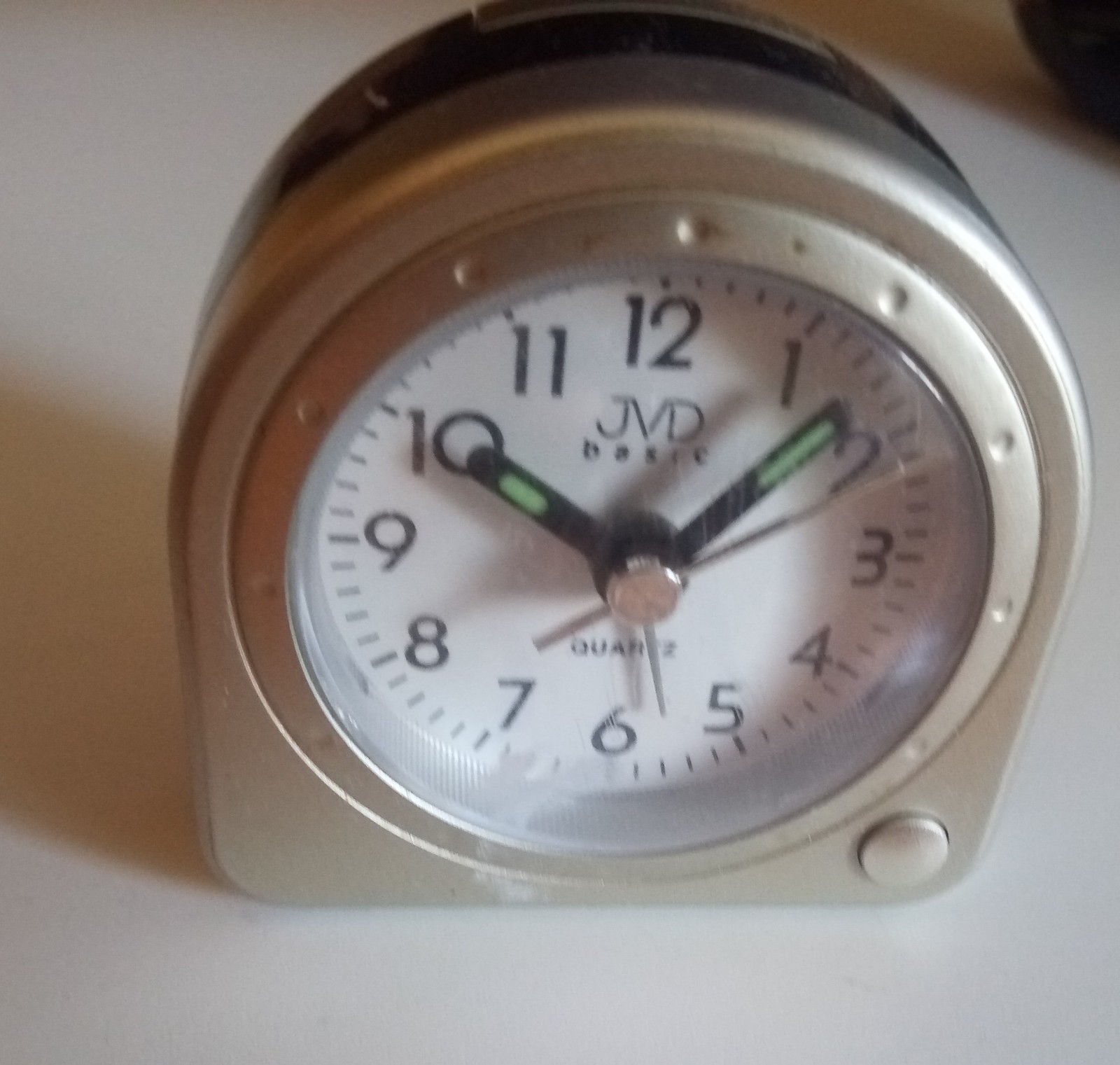

 Zobrazeno:  61 krát
 Velikost:  124.85 kB
 Zobrazeno:  60 krát
 Velikost:  142.01 kB
 Zobrazeno:  66 krát

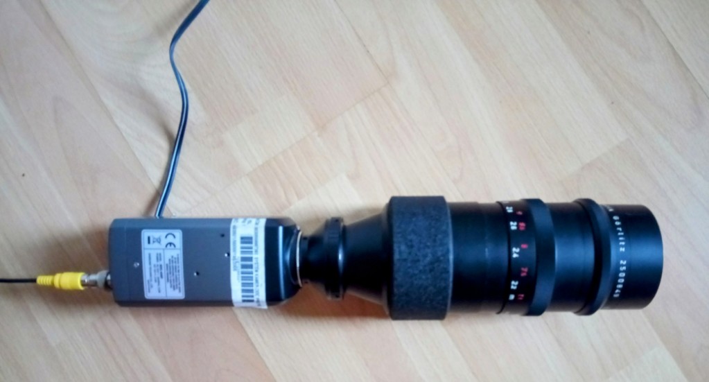

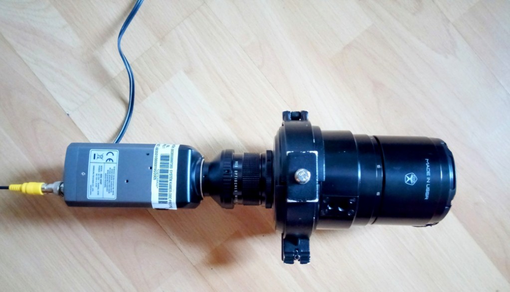

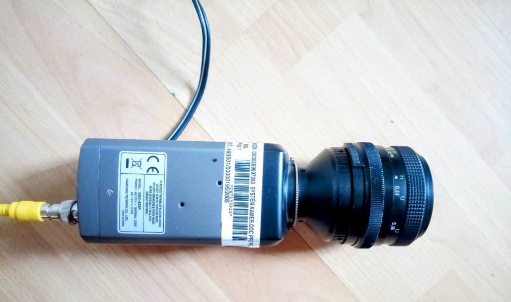

PříspěvekZaslal: st září 25 2024, 9:26    Předmět: Citovat
Adapter M42 na C
50 mm
180 mm
500 mm + 2x teleconverter.
