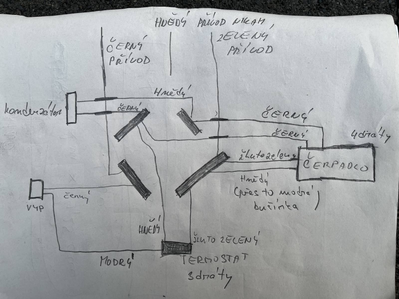

Ahoj, poradí mi někdo prosím, jak zapojit teplovodní čerpadlo? Přikládám schéma, jak to bylo zapojené, než jsem zlikvidoval starou elektřinu. Potřebuji to provizorně připojit k síti, do zásuvky, než bude nová elektřina a čerpadlo. Toto je staré teplovodní čerpadlo Drupol Piccola s kondenzátorem. K tomu je připojený termostat a vypínač. To namalovaný uprostřed jsou spojky, zda sedí správně barvy vodičů, to nevím, ale předpokládám, že dle zapojení, jak to fungovalo, to lze nějak udělat. V současné době mám elektřinnu L, N, PE. Předem děkuji.

V těch barvách máte takový nepořádek, že by byo lepší kdyby to viděl elektrikář na místě

Ano, ale dle mého názoru je schopný elektrikář schopen toto zapojit, protože barvy u čerpadla a termostatu sedí správně. Případně podle způsobu zapojení.

Prijde mi, že je to rozvod v TN-C a pak to i celkem sedí.
Tohle čerpadlo mam doma u kotle a šlape už pres pul století
Takže žlutozelný z čerpadla a příložného termostatu na ochranný kolík zástrčky
Hnědý s modrou božírkou z čerpadla na N zástrčky (tedy pravou dutinku)
černý z čerpadla na hnědý z kondenzátoru
černý přívod na levou dtinku zástrčky, spojit s černým z vypínače, modrý z vypínače na termostat, hnědý z termostatu na druhý černý vývod čerpadla a černý z kondenzátoru.
Zapnout a jede to.
Jediná barva co nesedí je modrá z vypínače, ale holt nebyl jinej kakel.

ano, přesně tak, bylo to tn c, nyní to potřebuji na tn s. Je možné, že některé barvy nesedí, protože to někdo kdysi připojil z toho, co bylo. Když se zeptám bez vypínače a termostatu. Tak PE půjde na žlutozelený z čerpadla, N na modrý z čerpadla a hnědý na jeden z těch dvou černých, kde je kondenzátor? protože u něj není nutné dodržet polaritu, nebo se pletu?

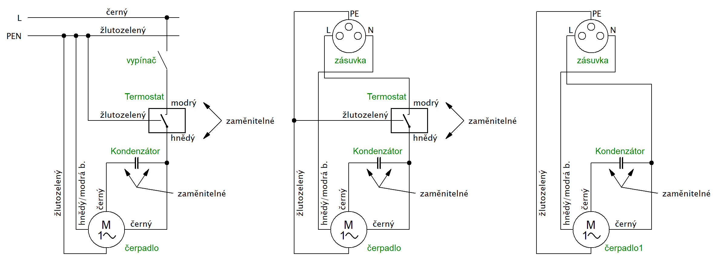

Asi takto:
Ty dva černé vodiče na čerpadle zaměnitelné obvykle nejsou.

Super, mockrát Vám děkuji.
