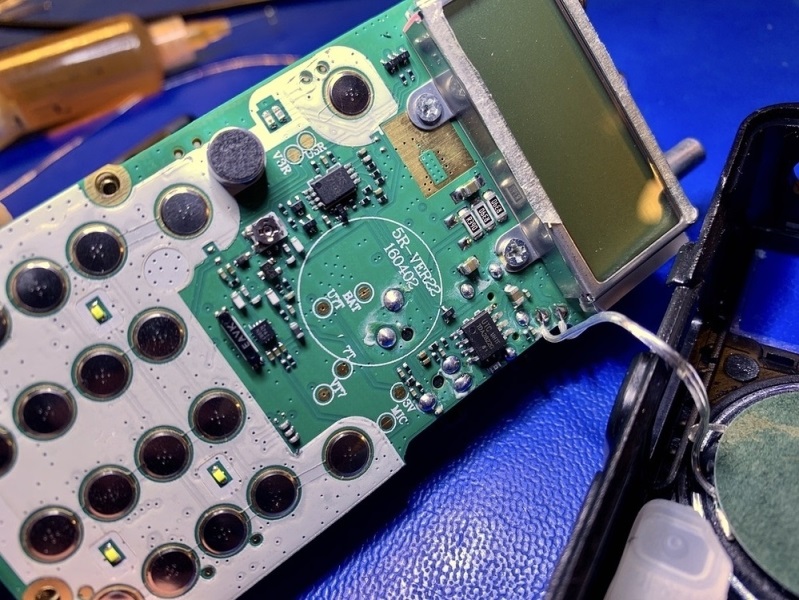

Na DO k tv boxu mi prestalo fungovať tlačitko OK. Vymačkalo sa a rád by som ho oživil. Ako ho znova napružiť? Náhradné nemám, inak by som ho vyrezal a vymenil. Na Alikovi som našiel univerzálny ovládač, ale bojím sa zadať údaje z mojej platobnej karty.

Ahoj,
pokud jde o terčíky jako na obrázku (průměr cca 5mm) tak bývají v těchto tlačítkách. Druhá možnost je navštívit nějaký SD a tam se podívat po vraku s podobnými mikrotlačítky.

Prehod si ten pliesok z nejakeho nepouzivaneho tlacidla.
Ak klika, ale nefunguje, tak vycistit obe strany (pliesok aj dosku). Ak neklika, tak opatrne ohnut.

Ako mám pliešok ohnúť, keď je uzavretý? Uvažujem navŕtať doň z boku dierku a ihlou ho vyduť, aby znova pružil. Alebo vŕtať z opačnej strany pliešku, teda cez plošný spoj?
Příspěvky: 36490
PříspěvekZaslal: st září 25 2024, 10:07    Předmět: Citovat
Pliesky su polozene na doske a prelepene paskou alebo foliou. Alebo nie?

Pliešky sú prelepené celistvou fóliu, nie jednotlivo. Keď ju rozrežem, plešok sa bude dať ľahko vybrať?

Dá sa predstaviť položenie/rozloženie plieškov na dosku -položenie na ne a zatlačenie/prilepenie plátu lepiacej pásky. Z toho vyplýva, čo sa dá očakávať pri ktorom akom zásahu.
Dá sa aj v problémovej časti opatrne z kraja odlepiť a nadvihnúť kus fólie celej, aj s vedľajšími kontaktami, a takto tieto vyčistiť -samozrejme bez zásahu fólie čistením -aby neprestala lepiť -a teda zostala naďalej čím viac pracho/vodo-tesná..

Fólii opatrně nahřát (raději jen fénem), potom opatrně sloupnout.
Vyměnit ty plíšky, které nelupají (většinou jsou prasklé), očistit desku (super je školní guma, nepoškodí pozlacení), potom nalepit fólii nazpět.

Obávam sa, že po odlepení sa fólia už asi na spoj znova ľahko nenalepí. Nebolo by lepšie vyrezať fóliu nad vadným plieškom a po výmene čapičky ju prelepiť izolepou?
Příspěvky: 8159
PříspěvekZaslal: st září 25 2024, 12:37    Předmět: Citovat
V mobilech jsem těch fólií sundal fakt možná tisíce, vždy šly nalepit nazpět.
Pokud to vyřízneš, a přilepíš jen nějakou izolepu, tak až se to zahřeje (v rukách, na sluníčku), odputuje ti tenhle flastr někam bokem a zase to nebude fungovat.
Musel bys mít nějakou afak dobře lepící pásku, která snese i vyšší teploty.
