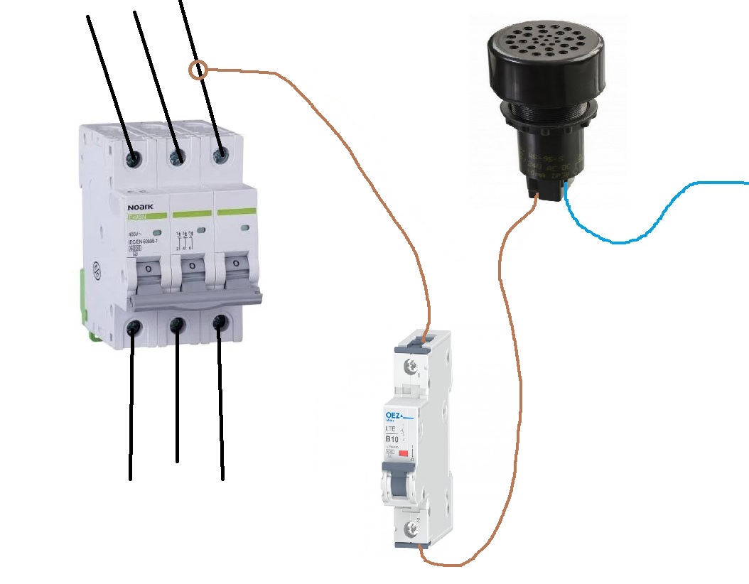

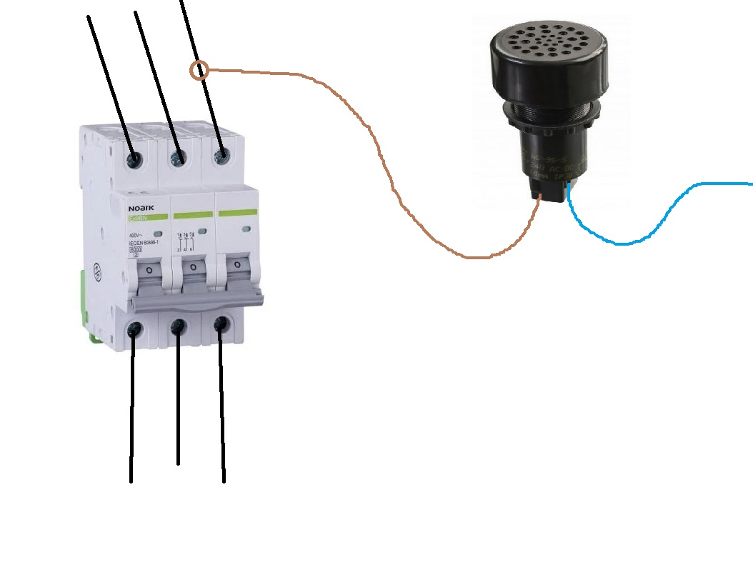

Nyní řeším jednu poslední věc. Respektive 2.
1. Ukostření elektrocentrály mám dát ven na zemnící tyč a nebo bych mohl uzemnit na zelenožlutý PE v domě?
2. Řeším už jen takový detail jak jste psali. Jak poznám, že zapnuli proud.
Za 200kč se prodává akustická signálka co sepne když má 230V. Bohužel když jsme dělali dům tak jsme dali rozvaděč se 72 pozicemi myslím. Bohužel podlahovka vzala tolik pozic, že je napěchovaný na plno.
Nechce se mi povolovat přivodní fáze do domu a dávat k tomu nějaký malý drátek pro tuto signálku Proto se ptám zda neexistuje nějaká napojovací spojka kterou bych obepnul připojovací fázi a ona by se prořízla v daném místě přes její bužírku a tím dostala fázi na drát kam potřebuji. Viz obrázek.

PříspěvekZaslal: st září 25 2024, 8:30    Předmět: Citovat
Něco takového https://www.hadex.cz/l828-rychlospojka-odbocka-pro-kabel-25-3mm2/
Příspěvky: 36490
PříspěvekZaslal: st září 25 2024, 8:39    Předmět: Citovat
Nie! Tenky drot bez istenia je recept na pruser.

PříspěvekZaslal: st září 25 2024, 8:52    Předmět: Citovat
Vždyť tam může vložit pojistkové pouzdro.

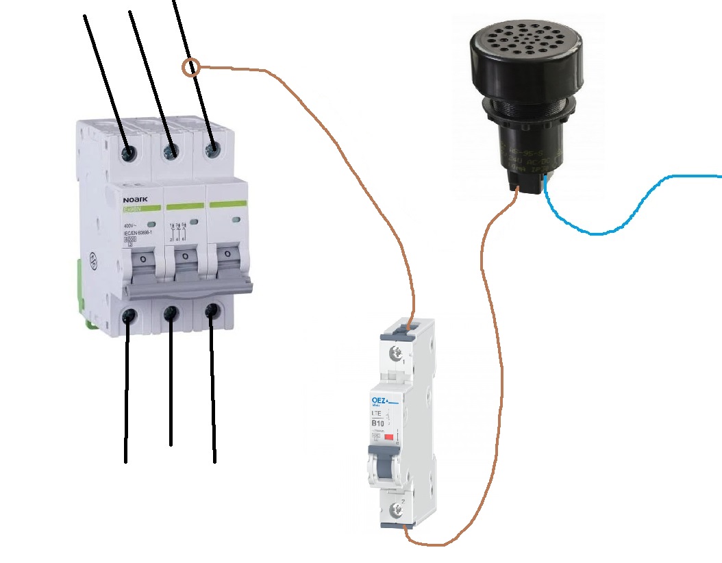

kejki díky za ten link přesně to jsem hledal.
Mám tam jednu pozici s jističem volnou čistě teoreticky bych to mohl udělat takto. Bylo by to potom OK? Já myslím že jo.
A na tu centrálu a uzemnění asi nikdo neví co?
 Velikost:  87.61 kB
 Zobrazeno:  35 krát

PříspěvekZaslal: st září 25 2024, 10:17    Předmět: Citovat
Stačí si rozdělit domovní rozvaděč na "zálohovanou" a "nezálohovanou" část.
Že to znovu zapli se snadno pozná podle lampičky zapojené do zásuvky myčky/bojleru/sporáku/světle na digestoři...
