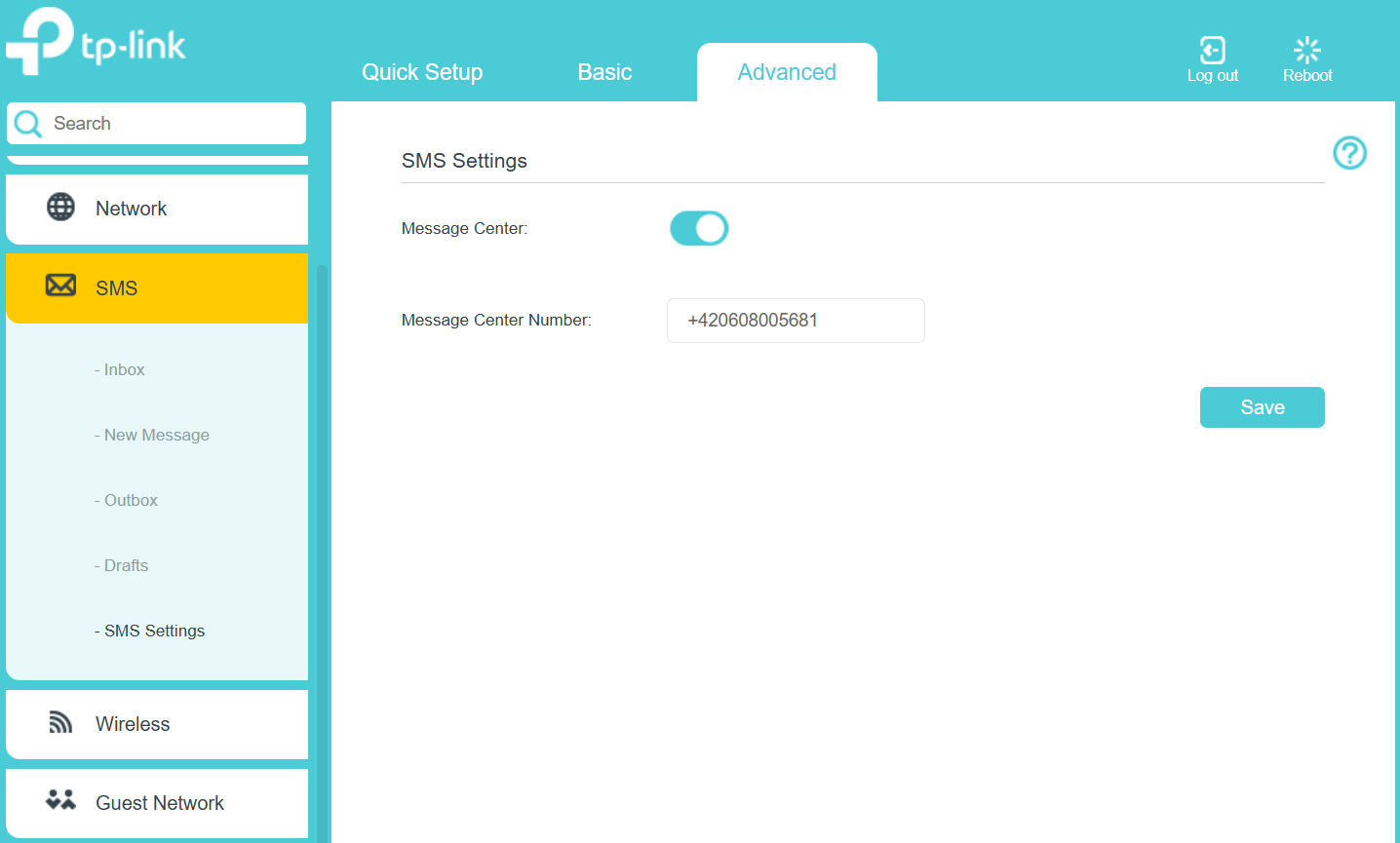

Už ti došly argumenty?
Kde asi nastavuješ číslo SMS centra? V zařízení, které SMS zprávy přijímá! Takže pro tebe polopaticky, TP-Link SMS zprávy umí přijímat. Понимаеш?
 Velikost:  47.35 kB
 Zobrazeno:  58 krát

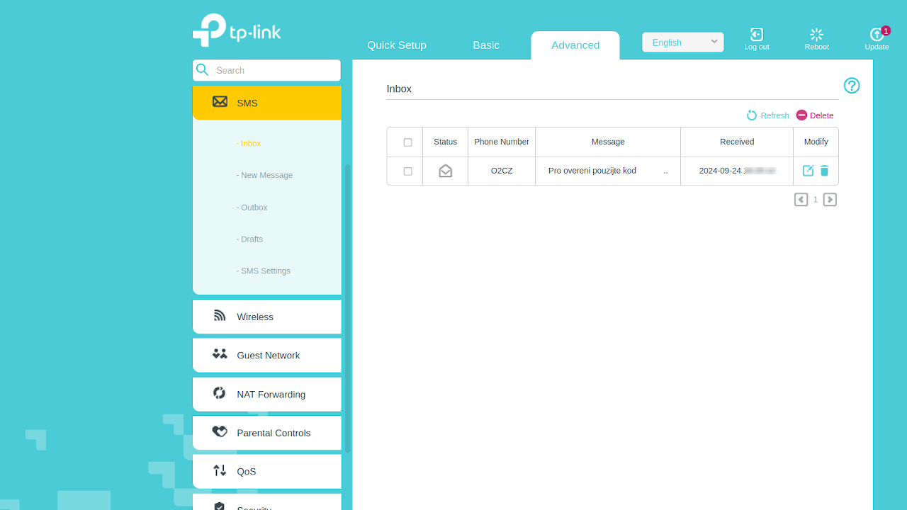

Samotný router to neumí. Součástí toho přístroje (například Tp-link tl-mr150) je ještě LTE modem, do něj se strčí SIM karta. Může se stát, že to software neumožňuje a SMS to nenačte. Některé verze FW tp-linku to neumí, asi kvůli nějaké chybě.
Ten modem mi už přišel, teď ho zkouším a SMS od operátora to přijalo a zobrazilo.
 Velikost:  80.5 kB
 Zobrazeno:  50 krát

Ale k němu není externí LTE modem. To se potom můžeme bavit, že je uvnitř extra šváb pro switch, pro wifi 2,4GHz a 5GHz atd. V TP-Linku se nastavuje číslo SMS centra, takže díky němu se SMS přijímají.
Mám LTE modem do USB a SMS se na SIM kartu neukládají. Úplně stejné to je např. v Androidu, kde se SMS ukládají do vlastní databáze. Tzn. při vytažení SIM karty se na ni SMS nenacházejí, takže je přijímá a ukládá zařízení, do kterých je SIM karta strčena.

DedVseved:
Máte pravdu, ale nevím jak to jednoduše napsat, aby to bylo zřejmé pro všechny. Ten přístroj umí více než běžný router a musí mít na to obvody.
Ukládání SMS na SIMku by některé modemy mohly zvládnout, ale to nepotřebuju. Stačí, když přijde SMS zpráva od operátoru pro přihlášení nebo různé informace (například zaplacení kreditu).
