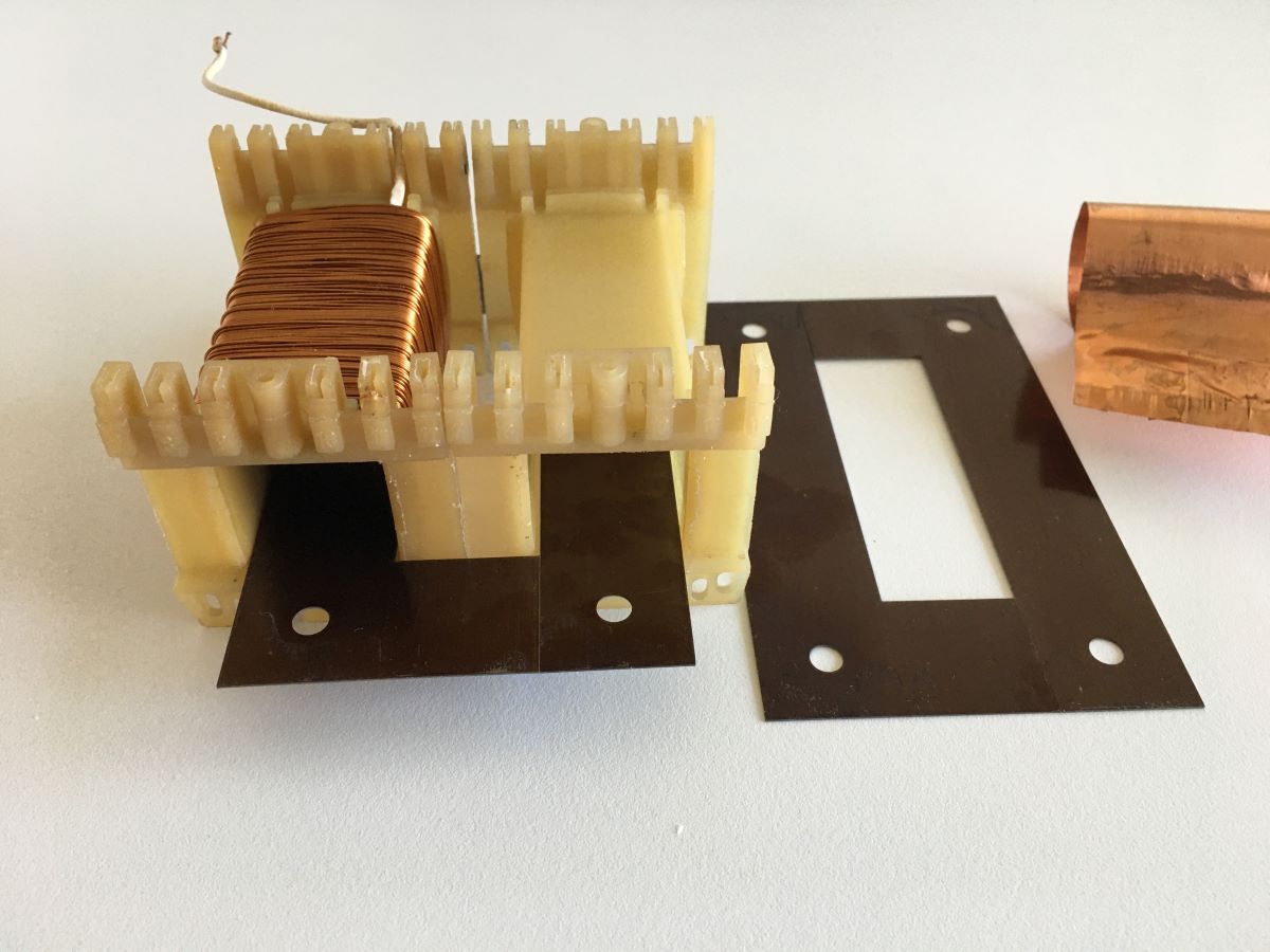

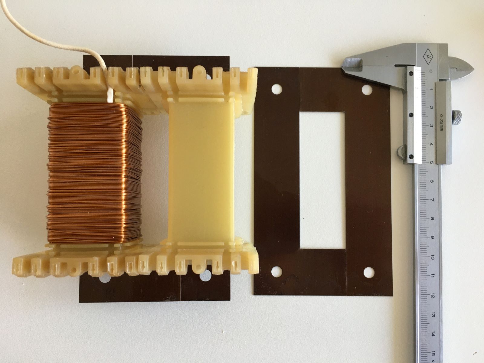

Trafo bolo použité v termináli MERA CM7209. Plechy sú obojstranne lakované, hrúbky 0,5 mm. Medzi primárom a sekundárom bola tieniaca medená fólia, celé trafo bolo v termináli uložené ešte pod krycím plechom. Určite len na 50Hz.
Mám v úmysle ho použiť po previnutí na malé oddeľovacie trafo. Na foto je na jednej cievke ešte pôvodné primárne vinutie, teda tých 600 závitov Ø 0,5mm. Predpokladám, že pri použití údajov, ktoré tu poskytol aj EKKAR nič nepokazím, ďakujem všetkým za názory .....

Pokud máš k dispozici regulační trafo, změřit si magnetizační křivku na jednom vinutí (určit na jaké napětí to vinutí je reálně) je přeci to nejjednodušší.
U audia to je jasné. Výstupák je velice choulostivá věc i na podstatně menší vlivy než je sváření jádra. Na napájení audia je vhodné snížené sycení, stínění mezi primár a sekundár, pro paranoidního třeba i paralelně vinuté symetrické sekundáry.
Osobně bych už nepoužil nic jiného než dedikovaný audio toroid, třebas i na zakázku. Krom toho už je v plném proudu éra kvalitních spínaných zdrojů i ve špičkovém audiu.
U MOTu nebo oddělovacího trafa do rozvaděče je to ale opravdu fuk.

Pokud máš k dispozici regulační trafo, změřit si magnetizační křivku na jednom vinutí (určit na jaké napětí to vinutí je reálně) je to nejjednodušší.
U neznámych trafákov to tiež tak robím.. postupným pridávaním AC napätia a kontrolou nárastu (krivky) prúdu pri presýtení sa dá identifikovať vinutie - na koľko Voltov zhruba je...

Svaření plechů na obvodu nevadí - když si uvědomíš jak ten proud teče, tedy spíše chtěl by téct, stejně nemá kudy. Pořád jde o otevřený elektrický obvod. Jo, kdyby se sloupek svařil ještě i z vnitřní strany, už by byla legrace.
Dobrý primár bych určitě nepřemotával. Hřálo trafo moc? Vadila Ti jeho rozptylová indukčnost? Pokud ne, nebyl důvod. Namotáš víc závitů - budeš mít slabší trafo.
