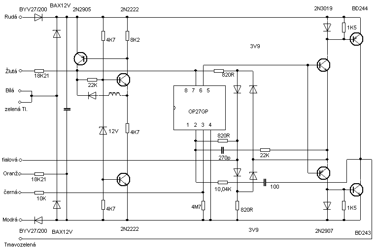

PříspěvekZaslal: so únor 17 2024, 19:11    Předmět: Citovat
Chci je rozpitvat.
Už jsem takhle kdysi pitval LV 100, která měla spálenou malonapěťovou stranu. (Někde ji mám uloženou, ale musel bych ji vyhrabat.)
Příspěvky: 10037
PříspěvekZaslal: so únor 17 2024, 22:45    Předmět: Citovat
O něco podobnýho jsem se taky pokusil. Vysekat to z pryskyřice dalo docela práci
