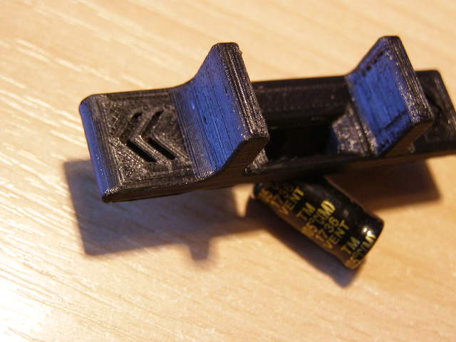

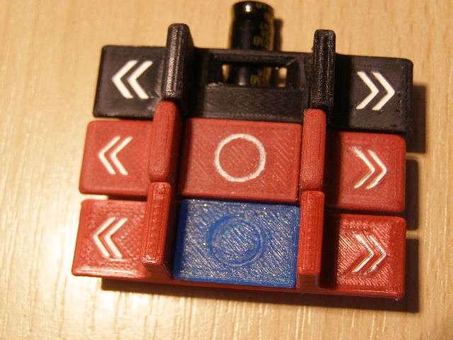

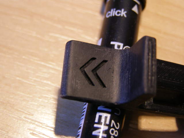

Naládoval jsem do tiskárny černého Průšu a provedl kontrolní tisk. Tisknul jsem s vrstvou 0,12 a zařadil na tento výtisk žehlení, jak navrhoval Jirka. Žehlení je nastaveno na 0,1 a pro jistotu jsem zakázal přejíždění perimetrů. Jedna strana vyšla dobře, druhá s chybou. Plocha je evidentně hladší a fakt dost dobrá ale pouze v místě pod tlačítkem stop. Patrně na dalších plochách dělá brajgl ta dvojšipka a přechody na rádius ale jde to zachránit šmirglem 800. Má to tendeci v těchto místech vytrhávat materiál z žehlené plochy i když jsem dvojšipku upravil aby lépe chladla. Na fotce je další černý knoflík vrstva 0,1 tisk HD bez žehlení tak jak vypadnul z tiskárny. Bude následovat pokus s broušením pod vodou. Vše je foceno z 5cm na mikro. Po zabroušení žádné chyby v povrchu z 1m nevidíš. Vypadá že oboje bude použitelné. Komu tato koncepce nebude vyhovovat, nic nebraní tomu aby si namaloval vlastní model a vytisknul ho na lepší technologii. Vycházím z toho co dokážu udělat doma na tiskárně za bůra a 2m struny nestojí za řeč. To hlavně v případě, že mám volbu mezi žádným knoflíkem a knoflíkem PLA.

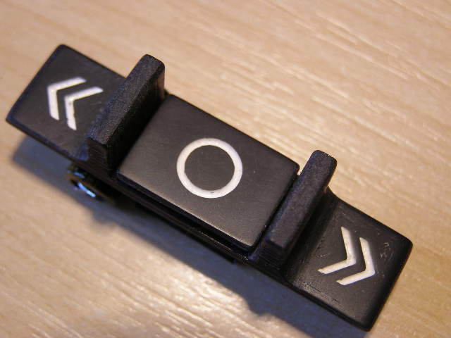

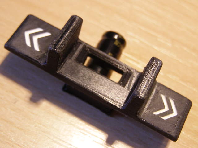

Na obrázku je povrch v místě dvojšipky, který je vidět v provozu. Tisk vrstva 0.1mm, režim HD. K broušení jsem použil trojhranný carborundum brousek1x1x1cm, zrnitost může být tak 300 a smirek 800. Obojí pod vodou.Leštit jde i více. Foceno asi ze 3cm. Záměrně jsem zatím nebarvil dvojšipku, odvádí to pozornost při hledání chyb v ploše. Je to pouze utřené, žádný vosk nebo silikon. Vzhled vidím jako použitelný. Ještě vyzkouším tisk knoflíku STOP na lešení, tedy značkou O nahoru ve stejném rozlišení. Že se ale vyblnu.

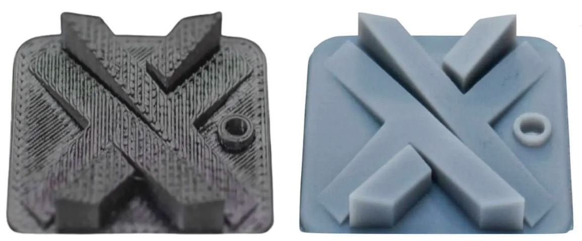

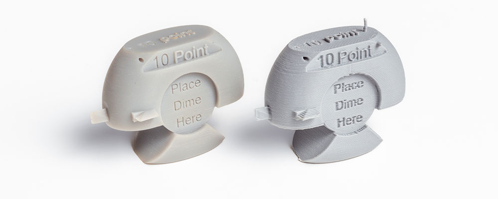

Tady je srovnání obou technologií. Rozdíl je naprosto diametrální, zvlášť u šikmých ploch, zaoblení apod.
Výtisk z FDM bude vždy vypadat více nebo méně hnusně. A já nebudu tvrdit že je hezký jen proto, že to autorovi dalo mnoho hodin práce. To je pokrytectví a já jsem zvyklý nazývat věci takové jaké jsou.
Příspěvkem jsem chtěl nasměrovat autora knoflíku ke konkrétnímu výrobnímu postupu z jehož výsledku by měl opravdu radost, místním brebtům typu ekkar navzdory. SLA tiskárnu má dnes kdekdo, 12k tiskárna jež takto tiskne se dá pořídit za cca 7000,- Vytištění takového knoflíku je korunová položka. Ani zkoušet prototypy vyrobené jednou technologií a finální věc yvrábět jinou není nejlepší nápad. Má to jiné vlastnosti, tolerance, smrštitelnost pevnost apod.

Na obrázku je tlačítko B4 stop po vybroušení pod vodou. Je pouze utřené bez dalších úprav. Pokud na to neupozorním pochybuji, že někdo pozná výtisk z levné PLA tiskárny. Jde jen o pokusný výtisk tak jsou tam ještě další místa k broušení. Tisk je proveden s vrstvou 0,1mm HD na lešení značkou O nahoru, bez žehlení. Do další varianty tisku jsem doplnil pomocné rozšíření v dolní části komínku, protože tisk začíná na vůbec nejmenší ploše knoflíku a slepá díra 6x1 měla tendenci se v začátku zavalovat. Toto rozšíření se ze strany snadno zapiluje. Nahoře zůstává naprosto ostrá hrana u symbolu O . Je to patrně maximum co se z této technologie dá dostat.
Luboš
Asi jsem nastavil Jardovi dost vysoko laťku na broušení. Fotka je asi z 5cm. On to zvládne.
