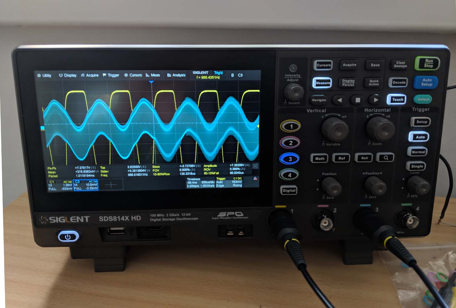

PříspěvekZaslal: so červen 15 2024, 8:37    Předmět: Citovat
Nakoniec som z 12-bitových možností vybral Siglent SDS814X_HD. Dúfam, že ma nesklame.
 Velikost:  115.62 kB
 Zobrazeno:  96 krát

PříspěvekZaslal: so červen 15 2024, 18:09    Předmět: Citovat
Number one
