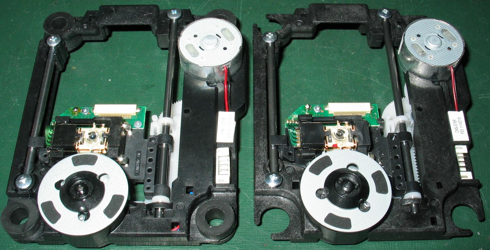

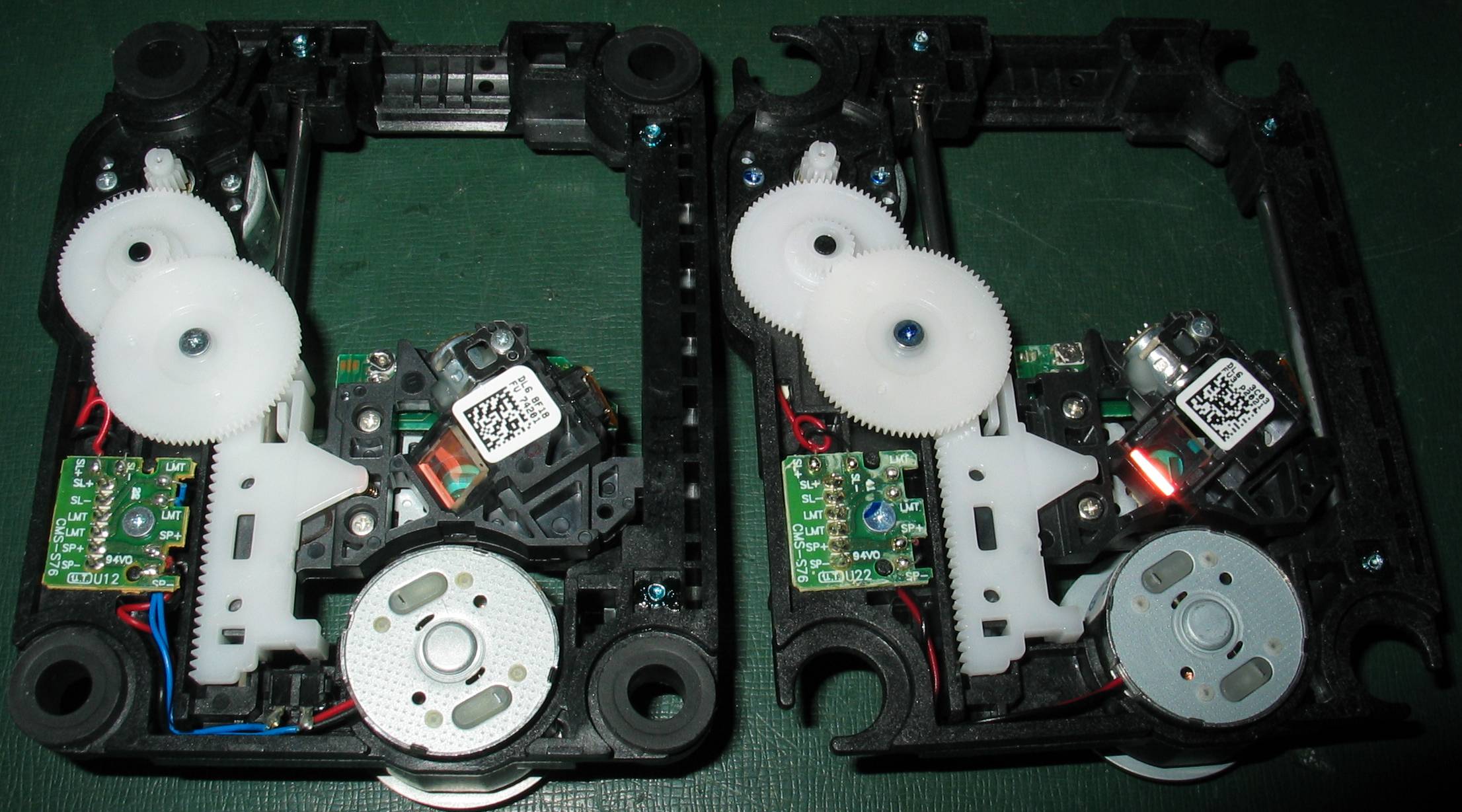

Zaujimavy poznatok - DVD mechanika Samsung CMS-S76R existuje so spinacom nulovej polohy aj bez neho. Verzia bez spinaca nema ani jeho uchytenie, takze sa tam neda prehodit Shocked

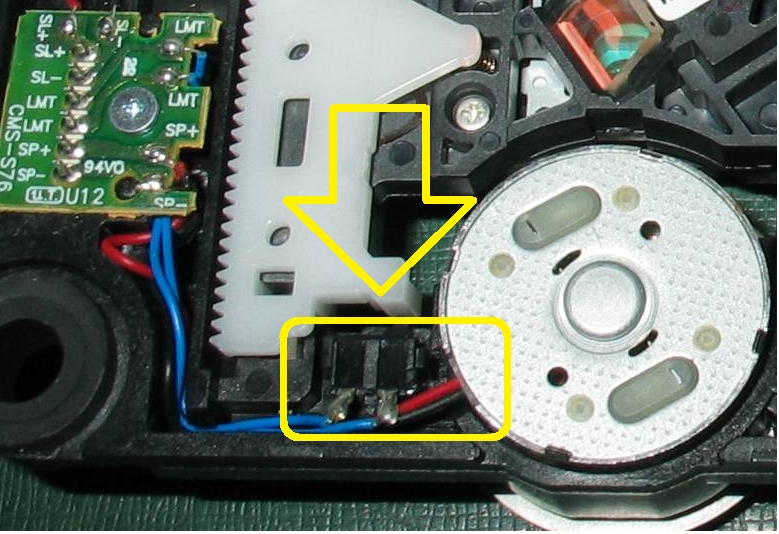

Soudruzi, bratři elektrárenští, slepý jsem nevidím! Naznač kde to schází, šipečkou....

PříspěvekZaslal: so srpen 24 2024, 23:14    Předmět: Citovat
Ten by přehodit jít měl...

Nejde - je zacvaknuty v diere a zapadke, ktore na druhej mechanike chybaju.
Vymenil som nakoniec len motor. Netreba ani stahovat unasac - cez diery v nom sa motor odmontuje a nasledne vysunie doboku.
S optikou je lepsie pri tychto mechanikach nemanipulovat, pokym to nie je nutne. Vodiace tycky su totiz na 3 pruzinach a kolmost je nastavena skrutkami, ktore ich drzia. Na demontaz optiky treba jednu povolit.
