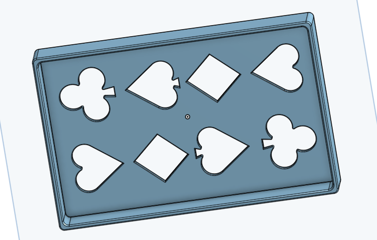

Taková blbost. 3D krabička na karty protože tovární vzala za své. Ukázalo se že vnoučatům 11 a 8 let jde flek, re, betl a durch radostněji než škola. Na druhou stranu mariáš učí myslet v souvislostech tak, že žádná škoda. Krabička má vnitřní rozměry 101x64x12 stěna 2mm a je udělaná dost na těsno aby balíček držel fazonu. Je na dvouhlavé karty Piatnik no 1848, které jsou běžně v prodeji. Pozor rozměry balíčků se liší dle výrobce. To jsem předtím nevěděl. K tisku je třeba asi 13m PLA a trvá 4 a půl hod. Jde o dvě víčka proti sobě
zapadající do sebe. Pro jistotu jsem tisknul s límcem aby se to nekroutilo. Vzhůru do hry: Barva – dobrá, flek.

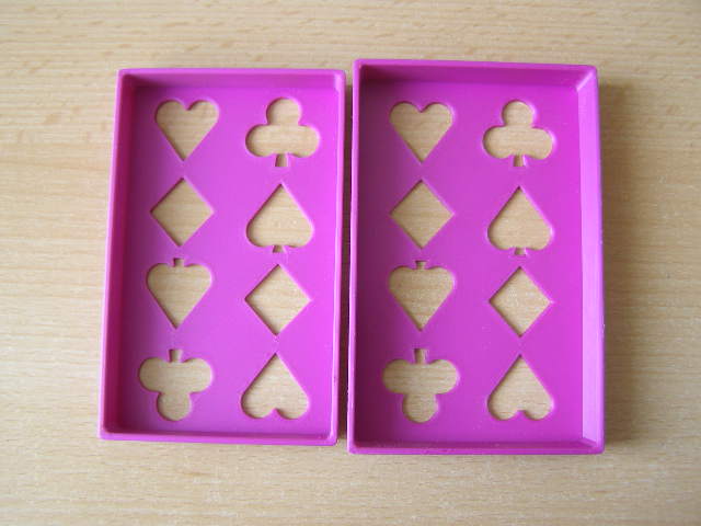

Trochu vylepšená verze vnitřní rozmer 64x105. Dědečku krabičku fialovou.
Má to 2x asi 8Mb, sežere to 18m struny za cca 4 a půl hodiny.
Tak xxx.stl jedině na email.

Když fialová tak fialová
