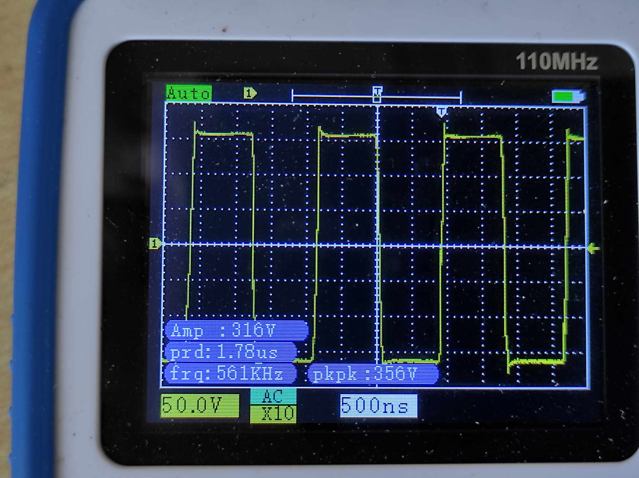

Ve skutečnosti je to mnohem složitější. Překmity napětí vznikají na parazitních indukčnostech pod proudem, také zemních smyčkách i pracovních indukčnostech, přívodních vodičích ( také indukčnost, někde velmi škodí, jinde je indukčnost žádoucí)
Záleží, jestli je IO sám na napájeí hladině, kde není žádný odběr, protože i vstupní budící proud hradla 6mA + překmity může snadno převýšit bezpečnou velikost napájecího napětí přes vnitřní diodu.
Při AC proudu 30A a 300V a 500khz jsou překmity úplně všude, na vodičích, tištěných spojích i na kusu plného hliníku s měřícími hroty 20cm od sebe.
Ano 10.2V je kompromis mezi rychlostí, výkonovou ztrátou a bezpečným provozem, odpor, zenerka, tak aby CMOS neviděl co se děje kolem.
Zde je důkaz a zemní smyčky nejsou. "Pouze" je parazitní indukčnost 400nH v jednom Source a to na paseku bohatě stačí.
Když se to blízko zašpuntuje indukčností 70uH, překmity zmizí.
Napájené je to spínaným zdrojem 316VDC 30A, ale ten běží na 10x menší frekvenci (54khz) a nemá to to vliv.

Nechci dělat chytrého. Podle mých zkušeností bývá obtížné vůbec připojit osciloskop tak, aby nesledoval, co se indukuje v přívodech jeho sondy. Na plechu asi nic moc nebude. Mnohem horší je to kousíček nad plechem, pokud tam jsou střídavá magnetická pole a ta tam jistě jsou. Je to jasně vidět, když se kolem třeba jen projde se zkratovaným vstupem sondy, aniž by se i vůbec jakkoliv připojila k té věci. Délka vlny je moc krátká, proudy velké a vstupní přívody sondy musejí být proto velmi krátké, pokud má být vidět něco trochu pravdivého. Ale to asi píšu, co tu každý nějak zná. Podle okolností by snad i mohlo mít smysl mít na kablíku sondy několik závitů vhodným feritovým toroidem, ale to se lehko řekne, když na obou koncích něco překáží. Výsledek se zlepší jen částečně, v nějakém ohledu, takže třeba vůbec. Podstatné je, kudy a jak, případně jestli stíněnými nebo i koaxiálními kablíky, třeba i v odrušovacích toroidcích, se v těch magnetických polích vedou logické a jiné subtilnější signály, které není možné frekvenčně omezit.

Nepočítám s indukováním střídavého pole, tam to hodně klesá se vzdáleností a je to nízké napětí, vhodným uspořádáním se to dá omezit.
I když je pravda, pokud je pracovní indukčnost, kde teče výstupní proud ještě pravoúhlý v řádu desítek Ampér v blízkosti vstupního transforátoru, tak dojde vlivem nf kladné zpětné vazby k exponenciálnímu nárustu hlasitosti, lampa na pracovním stole pohasne, fechraly i zdroj zavrčí.
Toho se dá jednoduše zbavit tím, že to zapojíš jako invertující, pak s indukovaným proudem hlasitost klesá, protože se zvětší vazba záporná.
Malé překmity v řádu Voltů neškodí, začínají škodit a brzdit až v desítkách Voltů. Smile
