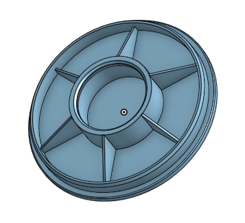

Na obrázku je 3D kryt kolečka benzinové sekačky Mountfield G44xxxx. Jde patrně o jeden z prvních typů sekačky, protože internet ukazuje kryty G44 s náznakem loukotí. U mojí se jedná o rovnou flančnu bez vzoru s narážecím komínkem. Cena orig náhradního dílu silně připomínala cenu celé sekačky z druhé ruky, do toho jsem nešel. Přikreslil jsem druhý narážecí průměr a nějaké to žebro výztuhy. Sedlo to na první dobrou. Kryt krytuje a votom to je. Patrně kryt bude pasovat na více typů koleček. Největší průměr je 95mm, velký narážecí průměr 89mm a vnitřní 35,5mm.
