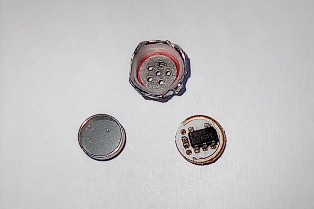

Původně jsem měl na mysli vhodné využití toho mikrofonu - pardon tlakového čidla.
workhard
Založen: Jul 07, 2006
Příspěvky: 5433
Bydliště: Plzeň
PříspěvekZaslal: út červen 18 2024, 16:59    Předmět: Citovat
Tak to se mně ještě využít nepodařilo, jeden kuchnu, co je vlastně uvnitř.
Příspěvky: 10037
PříspěvekZaslal: út červen 18 2024, 17:11    Předmět: Citovat

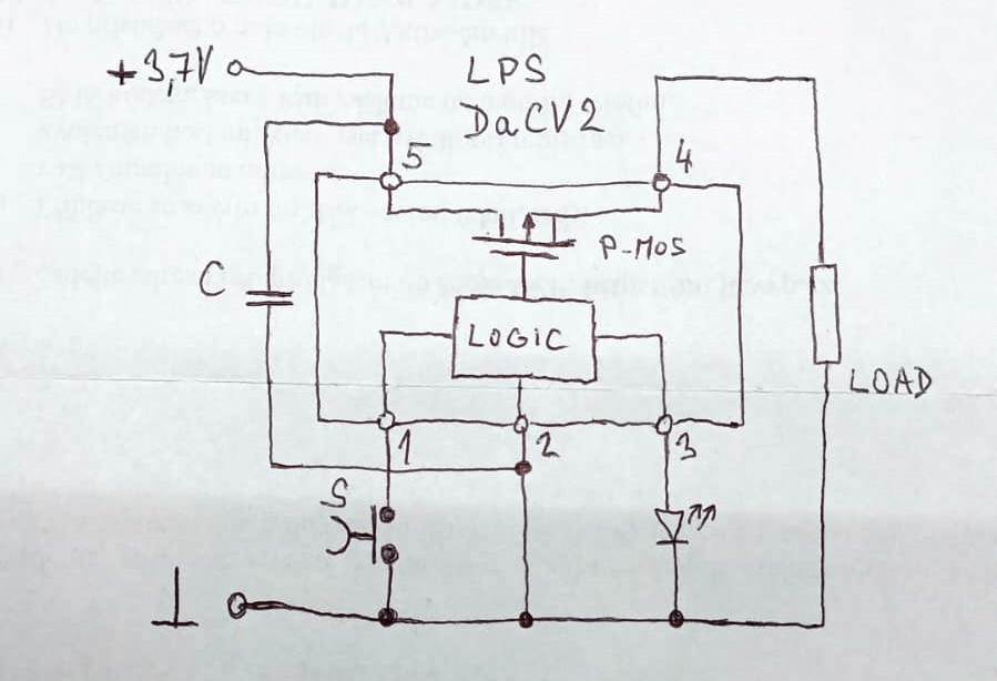

Já to testoval na zdroji. Červený drát na +, černý na - a modrý je výstup. Při připojení na zdroj snímač pošle krátký impuls do modrýho drátu. Při fouknutí do zadní strany se výstup krátce aktivuje. Při podpětí led bliká a výstup je bez napětí. Při zvýšení napětí je zase funkční. Podle popisu v úvodu si hlídá proud výstupem.

Tak kdyby to někoho zajímalo... Blokové schéma švába je můj odhad Smile Aktualizoval jsem schéma, žije to svým životem, jako P-MOS to nejde použít.

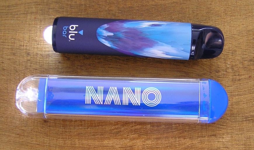

Pro představu - kompletní obsah e-cigarety.
Aby se jenom nenadávalo: Jako příležitostní kuřák klasických cigaret jsem e-cigaretu zkusil a - není to špatné... Smile

JiriTom: ono, hlavne nie je e-cigareta, ako e-cigareta. Toto je vap, a je to skor pre tych, ktorym prekaza smrad z cigariet ale potrebuju nikotin. Ja na tom fungujem uz niekolko rokov. Dost mi to pomohlo "prestat". klasicke uz vobec, obcas si dam cigarku. A pri tychto mam naplne s najnizsim obsahom nikotinu.
Len si to chce na zaciatku zvyknut, ze je to nieco ine, ale osobne odkedy som na to presiel, tak sa citim ovela lepsie, nech si odporcovia hovoria co chcu, toto je urcite mensie zlo, ako tabak.
