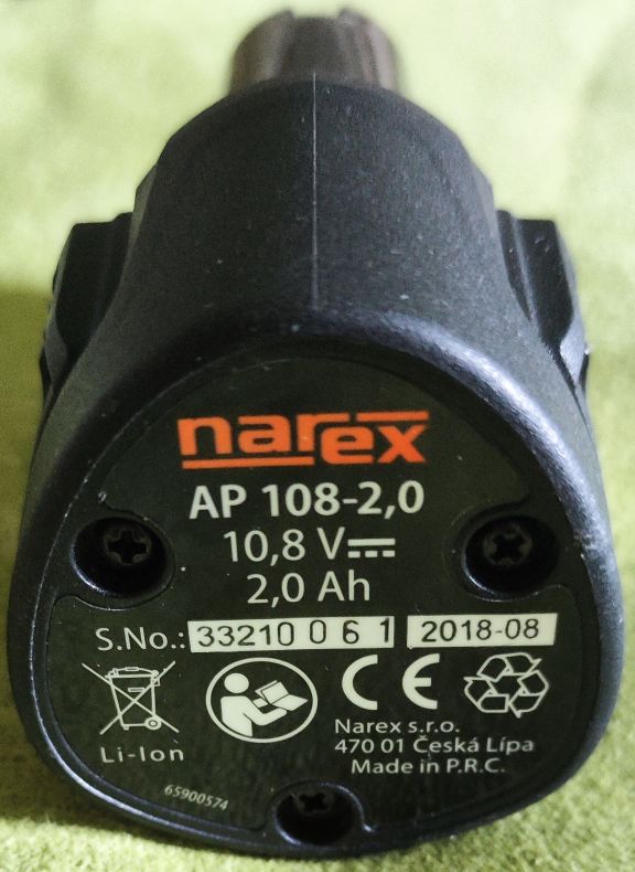

Takže nakonec jste tři a ty jsi z vás všech ten nejchytřejší. A když je vás tolik, tak to si nemůžete zajistit celodenní provoz? Kór když vyzdvihuješ, že nejste žádné socky. Každý přivezete plné kapsy Li-Ion baterií a máte to vyřešené. Akorát budete potřebovat hromadu protikusů k těm bateriím, protože na podobnou níže to poběží asi jenom hodinu, ale zase se vleze do kapsy.

Fakt? Ty opravdu napájíš 12 V spotřebič z 10,8 V? Tak to je asi u tebe normální. Laughing

Vies, ake napatie ma nabita 10,8V li-ion bateria?

Na aku se uvádí tzv. jmenovité napětí. 10,8V je 3 x 3,6V. Plně nabitý li-ion článek má 4,2V tj. 3 x 4,2 = 12,6V.
