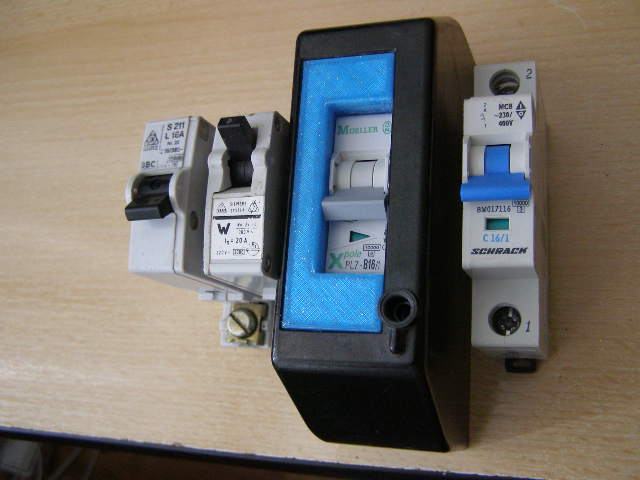

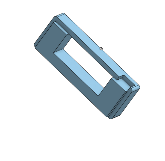

Na obrázku je 3D vložka do krytu bakelitového jističe při náhradě vlastního jističe za pozdější typy rozměrů čela 18 x45mm. Nový jistič je situován na střed základny krytu původního jističe. Vložku jsem do čela původního krytu přilepil. Průhled je udělán natěsno, je třeba ho postrašit pilníkem aby kryt šel nasadit suvně a nebylo třeba řešit jeho upevnění. Nikoho nenutím aby kryt dělal stejně. Pokud má někdo výhrady nechá si poslat tovární redukci za bratru 250Kč a situaci dále neřeší.

Víš, po čem se vozí pojišťovna, pokud by se nedej bóže něco přihodilo?

Aký filament odporúčaš na bezpečnú protipožiarnú odolnosť?

Filament FR

Pokud vím, tak ani bakelit se už nesmí používat v instalacích. Třeba na černou elektroměrovou desku dnes v našich končinách elektroměrovej technik už elektroměr nenamontuje a to ani ve stávajících instalacích.
No schválně, kdo přijde na to, proč?
