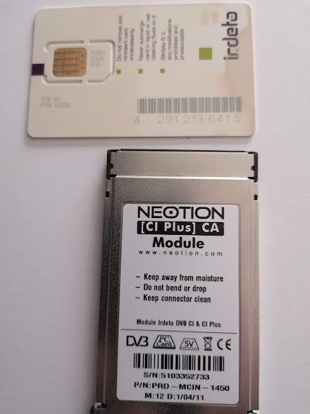

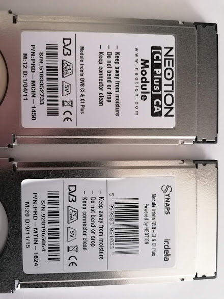

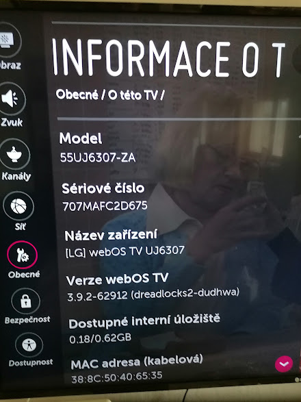

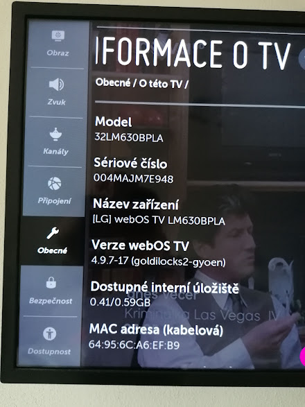

Mám v TV LG 55UJ6307-ZA pro satelitní příjem použitý CI modul Neotion (CI Plus) CA Module s kartou Irdeto a poslední dobou se občas stává, že během vysílání na TV naskočí hláška Zakódováno a musím CI modul i s kartou vysunout ven ze slotu, zasunout zpět a TV vysílání znovu naběhne. Kartou to není, mám druhý modul (Synaps Irdeto) na TV (LG 32LM630BPLA) v ložnici a zde karta funguje normálně. Pokud vezmu uvedený modul Neotion a zasunu do TV v ložnici, tak TV hlásí žádný signál a Zakódováno.
Co se tak koukám po netu, tak CI moduly pro Skylink karty už moc nejsou a spíš se nahrazují CAM modulem. Máte někdo s touto náhradou zkušenost, neskrývá se v tom nějaký háček? Je možné po aktivaci karty poskládat si předvolby podle své představy nebo jsou programy "natvrdo" poskládané podle Skylink Fastscanu? Nebo je ještě možnost sehnat klasický CI modul, který bude v uvedeném typu TV bezproblémově chodit?
Dík za odpovědi.
Sorry za pořadí fotek, nějak se mi to při nahrávání přeskládalo.

neotion modul je bez podpory .. skus na bazosi kupit SMIT modul. vymena za nagra cardless Ok v novsich tv s certifikatom Ci 1.3.. fastscan dobra vec, ale neda sa vypnut, takze zoznam kanalov natvrdo od providera, co sa vsak da ciastocne vyriesit zoradenim podla seba vo favoritnych ...

S těmi oblíbenými je to také možnost, jenže nevím, jak to ženu naučit Embarassed . Ta má svůj seznam předvoleb a přístup na jiné se učit nechce. Zkusím ten SMIT. Dík.
