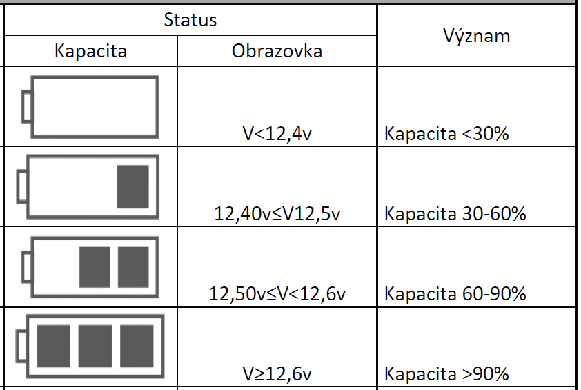

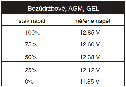

Udělal jsem výřez tabulky z návodu k baterii GOOWEI ENERGY OTD33 (GEL), obr1. Druhá tabulka je z návodu k jiné baterii.
Podle těch tabulek vybitím na 12V odebereš z baterií víc než 70% náboje.
Je otázka, jestli se ty údaje dají zobecnit a platí i pro tu tvou baterii. Ale moc se to lišit asi nebude.

U zaplavených se to může asi lišit. Ale zdá se mi to moc nadsazené.
