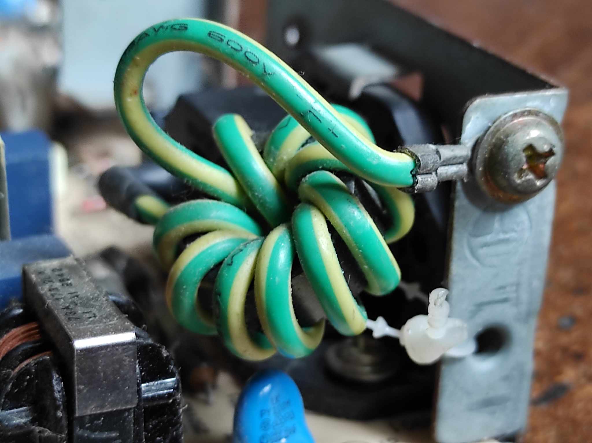

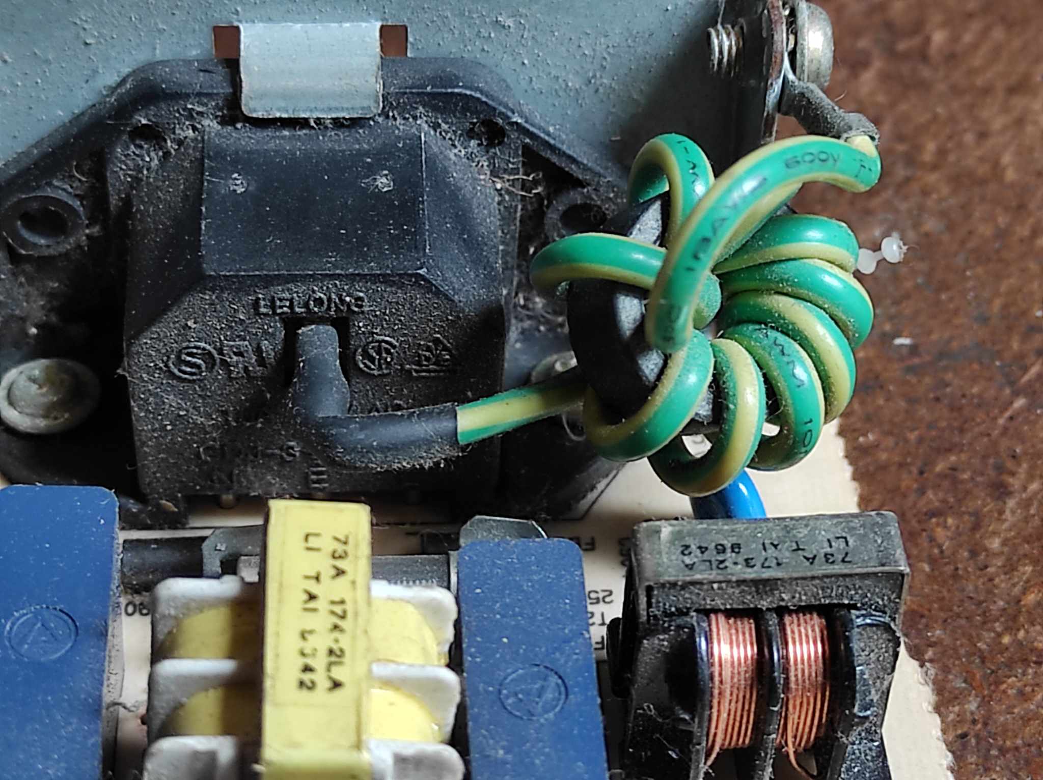

Jaká je funkce zelenožluté tlumivky ?
samponek
Založen: May 11, 2015
Příspěvky: 3907
PříspěvekZaslal: st červen 05 2024, 15:16    Předmět: Jaká je funkce zelenožluté tlumivky ? Citovat
Je zapojená mezi zemnícím přívodem a šasi.

Potlačení VF šířících se po GND od zdroje do sítě.

Laughing zrejme má taký istý účinok, ako na priamom vodiči/vodičoch "zapnutý" rerritový valček Laughing
Ale čo výrobca neurobí pre zníženie EMS rušenia... Cievka za 50 centy a cena výrobku stúpne o desiatky €... Cool

Je to opatření, aby na vysoké frekvenci, kdy je srovnatelná délka přívodu s vlnovou délkou produkovaného vf rušení nezačala šnůra rezonovat a zářit jako vyladěná anténa.
Dnes, kdy každý io pro řízení spínaného zdroje umí rozmítání frekvence je to prakticky přežitek.

Z toho plyne, že u zdroje, který má stálou frekvenci je tlumivka nezbytná.
Zjistil jsem, že jádro má propustnost ui 10600, takže velikou a indukčnost taky velikou 0.45mH.

Je to zdroj z roku 1996.
