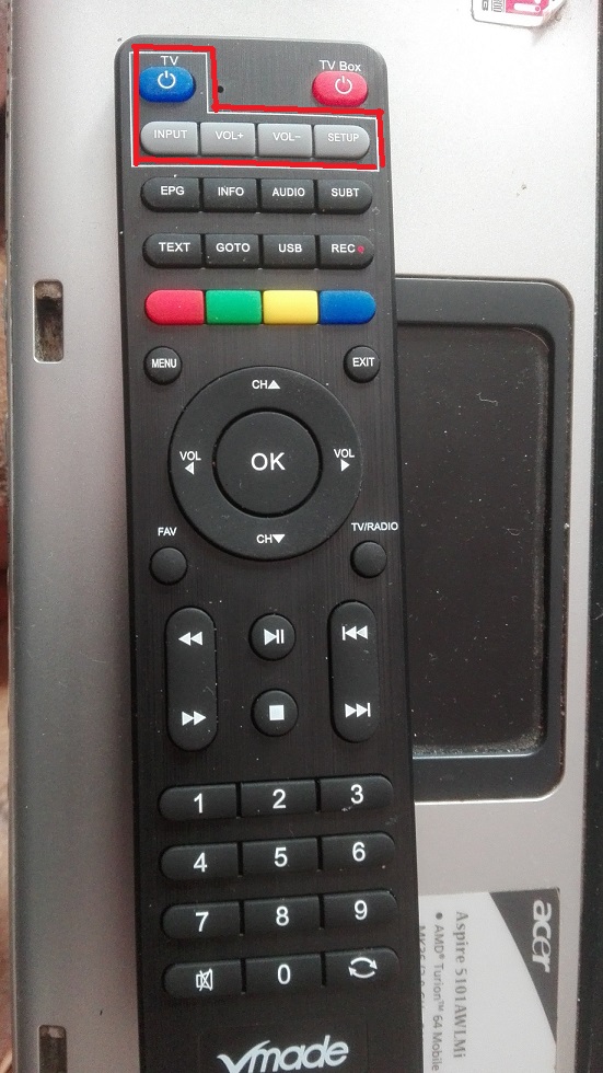

Niko, můžeš prosím Tě popsat způsob "učení" DO povely pro zapnutí, vypnutí a ovládání hlasitosti TV? Nějak mi to nejde naprogramovat. Děkuji. TV mám Thomson 32HA3103.
edit: tak se mi to nakonec podařilo - je zapotřebí na DO od STB stisknout a držet v horní řadě pro ovládání TV tlačítko SETUP, až se červená LED naplno rozsvítí. potom postavím oba ovladače STB a TV proti sobě a stisknu tlačítko I/0 TV a zapínací tlačítko na DO od TV. Dálkáč od STB si kód načte, což potvrdí krátkým bliknutím. Tento postup od začátku opakuji i pro další funkce VOL+ a VOL- a přepínání vstupů na TV. Odzkoušeno, funguje Smile .
Mám tento dálkáč:

Ono je to také napsáno v AJ ze zadu ovladače.
