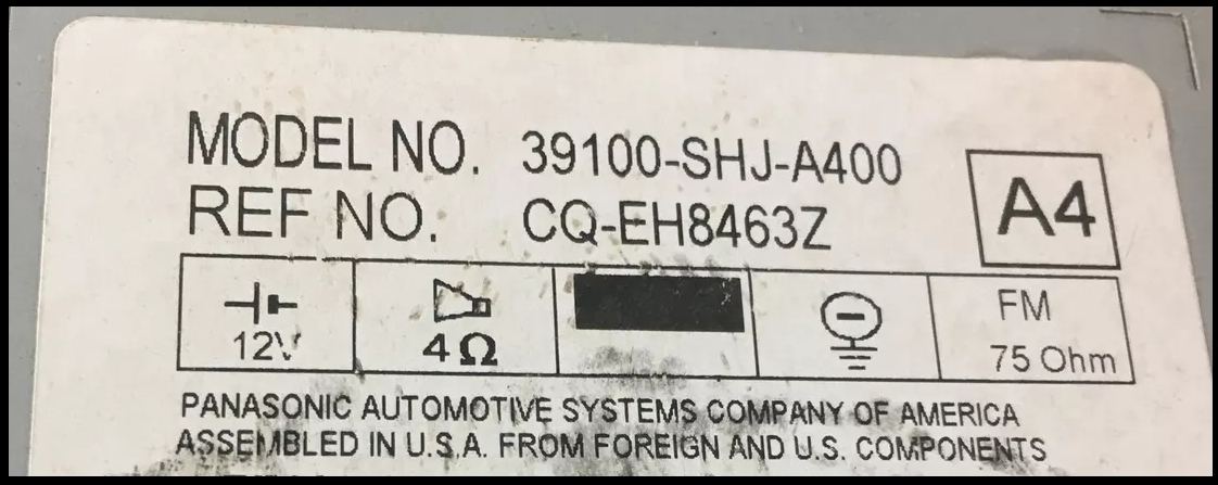

R.v. 2006, rádio Panasonic 39100-SHJ-A400 ladí na FM po 200 kHz pouze liché kmitočty, jak v automatickém ladění, tak i v manuálním. Je to vlastnost, závada, nebo dělám něco špatně?
Díky za odpovědi.
štítek radio Odyssey

Bude to vlastnost, pretoze je to z USA. Otazne je, ci sa to da nejako zmenit.
