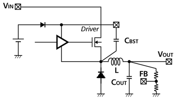

Ahojte nechcem zakladať novu tému nakoľko sa tu tiež rieši funkčnosť mosfet driveru.
Kym pri low side drivery funkčnosť je celkom jasná nakoľko je Cgate voči zemi a tam už na základe toho koľko ampér zvládneme dodať/odobrať do Gate tak rýchlo ho aj otvoríme.
Pri high side mi nie je jasne jeden moment viď schema a to v momente keď nie je pripojená zaťaž a tak Cgate sa nabíja cez cievku a FB čo je zvyčajne niekoľko KΩ, preto mi nie je celkom jasne ako je možne zabezpečiť rýchle otvorenie Nmosu.

Cgate se nabíjí pouze přes driver (ten trojúhelník). Pracovní napětí pro driver tvoří ten bootstrap kondenzátor.
Z čeho usuzuješ, že jde o N-MOS?

Patrně ze schematické značky a hlavně z funkce obvodu. Všechny (nebo naprostá většina) tyhle budiče typu "High side Low side Driver" používají dvojici typu N.

já nějak přehlédnul tu šipku Shocked

Áno už rozumiem , každopádne teda len prúd do Cbst je limitovaní Rfb (ak nie je pripojená zaťaž) a musí byť dostatočne veľký aby sa počas toho ako NMOS je zavretý stihol dobyť . Čo asi nie je problém nakoľko NMOS bude pri nezapojenej záťaže zavretý skoro cely čas.

Ale tam je ještě druhá cesta... Z toho zdroje u diody - Cbst je tam tuším od toho, aby při spínání tranzisotoru se vygenerovalo napětí vyšší pro napájení driveru než je napětí na výstupu (na tlumajzně). A to tak, že může být vyšší než Vin, aby mohl driver v poklidu ovládat tranzistor i v případě, že je malý rozdíl Vin a Vout.
