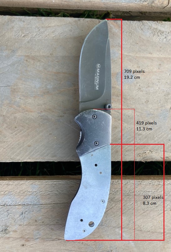

Tak ešte raz:
Tu je ten nôž aj s rozmermi
https://www.knifestock.sk/boker-magnum-pioneer-wood-01mb760-p1625
prevod bmp do vektorového obrázku
https://vectorization.eu/
kresliaci program online
https://ochafik.com/openscad2/

 Velikost:  232.4 kB
 Zobrazeno:  59 krát

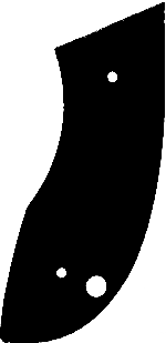

výrez z fotky, zvýšený kontrast, 2 colors
 Velikost:  3.27 kB
 Zobrazeno:  55 krát
vectorized_handle.zip
prevedene do vektoroveho obrázku (na bastlirne zakázaný formát)
 Soubor:  vectorized_handle.zip
 Velikost:  916 Bajtů
 Staženo:  56 krát
handle.zip
.stl from OpenSCAD, hotovo, 3D objekt, možeš tlačiť
 Soubor:  handle.zip
 Velikost:  117.71 kB
 Staženo:  54 krát
