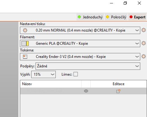

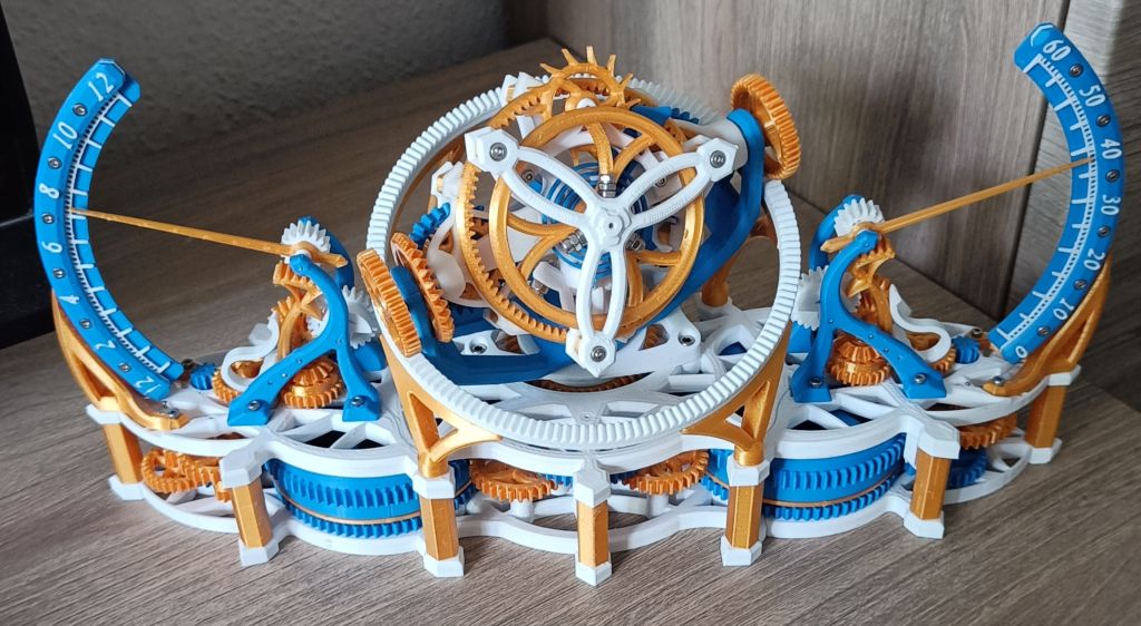

Děti a jejich děti se zbláznili a k narozeninám mi dali vše na stavbu Tourbillon Mechanica Tri-Axial. Abych se prý nenudil.
Vytiskl jsem všechno, ale díky nepřesnostem to ani ocelová péra neutáhnou. Protože mi zbylo ještě na jeden, chci to zkusit znovu a líp. Podařilo se mi tiskárnu Ender3v2 nastavit tak, aby dokázala základnu a její vrchní díl vytiskout vcelku. Jinak je to ze lepené ze tří dílů a to uzanáší první nepřesnost.
V popisu je sice nastavení sliceru na každý kus, ale s Průšou trochu tápu v nastavení.
V popisu je třeba:
Outer Perimeter 4
Infil 20%
Výška vrstvy 0.15
A tady tápu s výškou vrstvy. Jak souvisí její nastavení v Nastavení tisku s nastavením kvality co se nastavuje při pohledu na podložku? Tam mám např. 0.20 a nevím, jestli to nastavit taky na 0.15 nebo je to jedno a spolu to nesouvisí?

Asi jsem to napsal špatně. Pro každý díl je tam jiné nastavení včetně velikosti trysky. Někde je 0.4 a někde 0.3, podle náročnosti na přesnost. Ty první dvě hodnoty chápu. Tápu v té třetí, to je výška vrstvy. V nastavení tisku, kde se nastavuje výška vrstvy a perimetr nastavím výšku vrstvy 0.15. Pak se vrátím na podložku a tam mám v pravém horním rohu hned jako první nastavení tisku, kde mám 0.20. A to je to, co mě zajímá. Je to stejná hodnota jako v nastavení, kde je výška vrstvy 0.15?
Nebo ještě jinak, mají být obě ty hodnoty stejné? Podle mě by měly být stejné.
Příspěvky: 6032
PříspěvekZaslal: po duben 29 2024, 17:37    Předmět: Citovat
Jaký používáš slicer? V Průša sliceru v pravém horním rohu výšku vrstvy nemám.
Ano, musí být stejné, patrně jsi tu hodnotu neuložil.

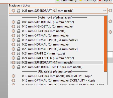

PříspěvekZaslal: po duben 29 2024, 17:46    Předmět: Citovat
Jak už jsem psal, používám Průšu.
To na obrázku mám v pravém horním rohu.
 Velikost:  24.05 kB
 Zobrazeno:  71 krát
Příspěvky: 6032
PříspěvekZaslal: po duben 29 2024, 18:04    Předmět: Citovat
Při ukládání si to můžeš pojmenovat jak chceš a podle toho názvu si pak vybrat vhodné nastavení pro daný filament. V tomto případě tam máš jen název nějakého nastavení a ta hodnota, co se ti tam zobrazuje je irelevantní, je to jen název, s výškou vrstvy to nemá nic společného.

Teď jsem to zkoušel různě měnit. A když nastavím z toho obrázku jinou hodnotu, propíše se mi do nastavení kde jsou perimetry a vrstvy a přepíše to původní nastavení.
Ty nastavení tam jsou už od Průši v původním konfigu kde se volil typ tiskárny, já je tak neukládal.
Ale teď už je mi jasné, kde vznikl problém. Autor používá slicer, která má v nastavení výšku vrstvy 0.15 a Průša 0.16. A tam si to pak nějak nesedlo. Takže kde má 0.15 budu dávat 0.16 a problém by měl být vyřešený.

Příspěvky: 6032
PříspěvekZaslal: po duben 29 2024, 18:34    Předmět: Citovat
Ale ty vůbec nemusíš požívat ty přenastavené hodnoty.
Zvol si nějaký nejbližší profil z těch předdefinovaných, změň si parametry podle sebe a při ukládání ten původní název přepiš na ten svůj, třeba "Moje PLA 0,4" a nebo " Moje PLA 0,3" podle trysek a ostatní parametry nastavuj průběžně podle potřeby.
Ty přednastavené názvy prostě ignoruj. Znovu ti doporučuji zkouknout ten návod na YT.
