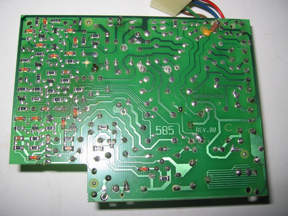

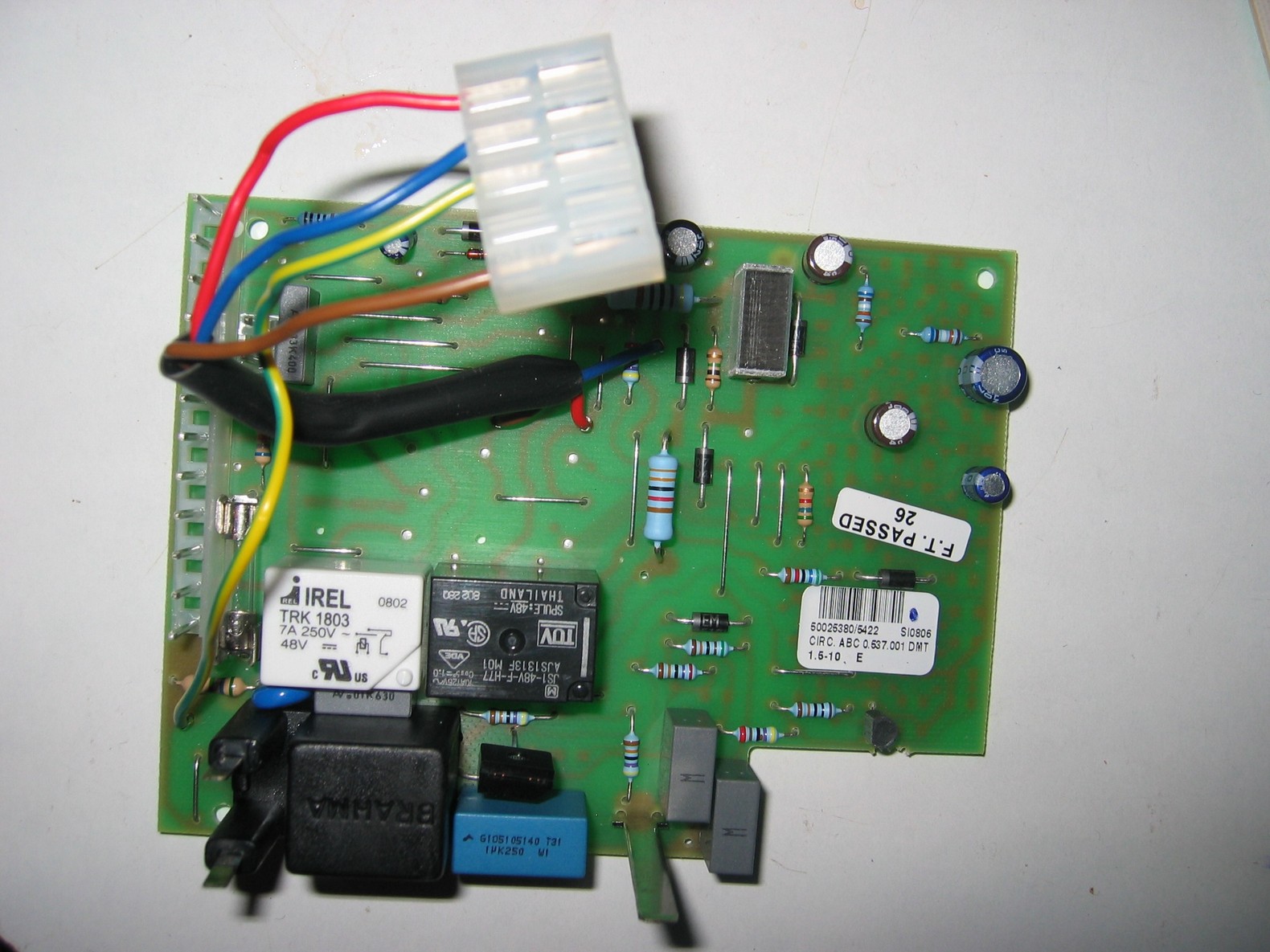

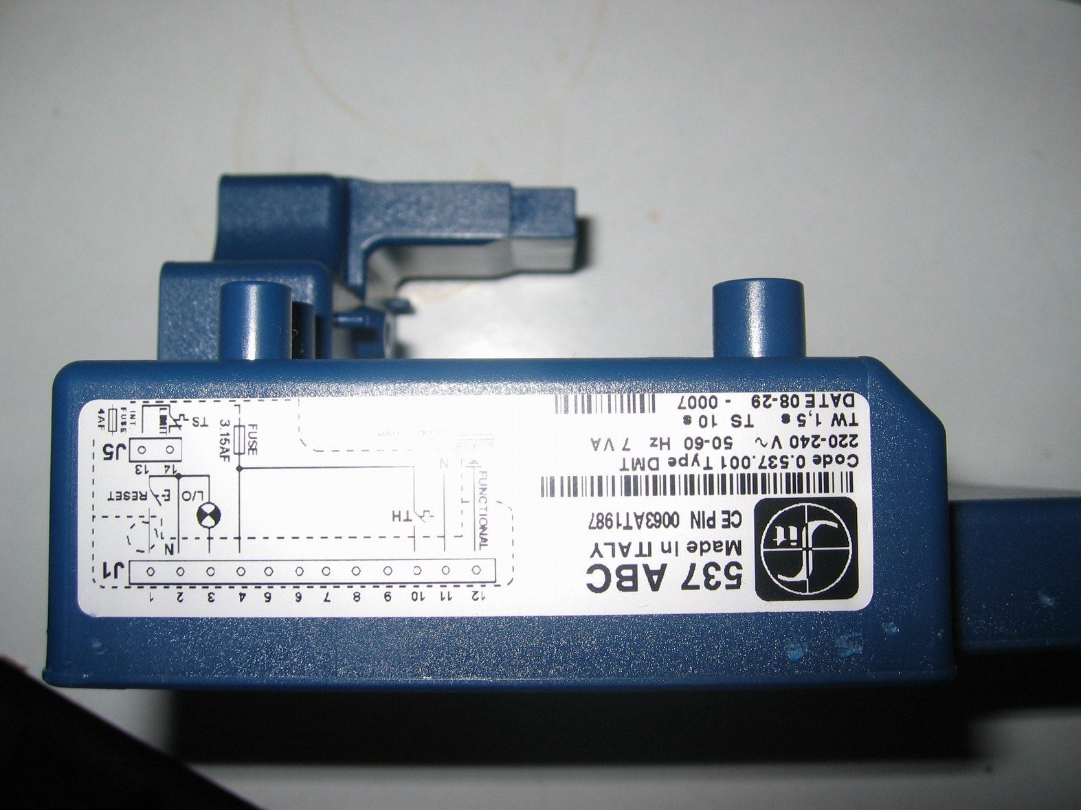

Nemá náhodou někdo vykresleno schéma této SMD automatiky plynového kotle, automatika mi nečasuje, nespíná relé ventilů. Díky

zde je foto automatiky

Omlouvám se, že obnovuji staré téma, ale mám také problém s touto elektronikou - vypadá to, že vydrží tak jednu sezónu (už mám třetí a trpělivost žádnou).
Našli jste pánová nějaké řešení? Díky za info!

Tak sa to podarilo. Vymenil som kondenzator 0,47 uF na 250V. Kapacitu na meranie mal, ale pri sietovom napati sa spraval divne. Novy ma rozmer ktory sa tam zmesti a je na 400V co je este lepsie. Od vtedy vsetko v pohode.

Zhaním taky schéma - vyletoval jsem vadné kondy, ale než jsem je objednal, tak mi je žena vyhodila.
Zhaním taky schéma - vyletoval jsem vadné kondenzátory,ale než jsem je objednal, tak je žena vyhodila - nevím hodnoty.
