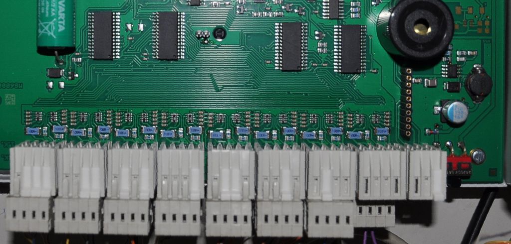

Tak jsem sundal kryt a vyfotil ty vstupy. Nic, co by mi připomínalo nějakou přepěťovou ochranu, jsem tam nenašel Sad

Podle katalogového listu vstupy nejsou galvanicky oddělené. Tomu odpovídá i ten vámi již dříve uvedený obrázek, který je přímo z toho návodu k ústředně tj. takto vypadá zapojení vstupů uvnitř té ústředny.
Možná by to chtělo ještě se pokusit identifikovat popisy švábů, které obsahují AD převodníky, pokusit se pak najít k nim datasheety a případně z nich zjistit jak moc jsou ty jejich vstupy háklivé.
Případně se zkuste poptat přímo na technické podpoře výrobce viz tento odkaz jestli Vám k tomu něco poradí oni. Když vám vstupy na té ústředně odcházejí prakticky každý rok tak nejspíš budou mít podobné problémy i někteří další jejich zákazníci a na technické podpoře by s tím tedy už měli mít nějaké zkušenosti a dokázat poradit nějaké vyzkoušené řešení, které s touto ústřednou spolehlivě předchází neustálému opakování tohoto problému.

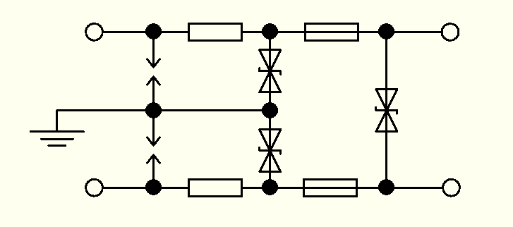

Pak je možnost udělat si vlastní desku ochran. Na vstupu jiskřiště, za tím tlumivka nebo odpor, trubičková pojistka a pak transil. Ale zase to vyžaduje nějak kulturně nainstalovat do rozvaděče a správně propojit země s ústřednou a ošetřit napájení.
Myslel jsi to zapojit třeba takto?
 Velikost:  8.1 kB
 Zobrazeno:  102 krát

Ani nikdo jiný neporadí? Jestli to mám dobře, tak bych potřeboval alespoň vědět, jaké hodnoty by měly mít transily a rezistory.
