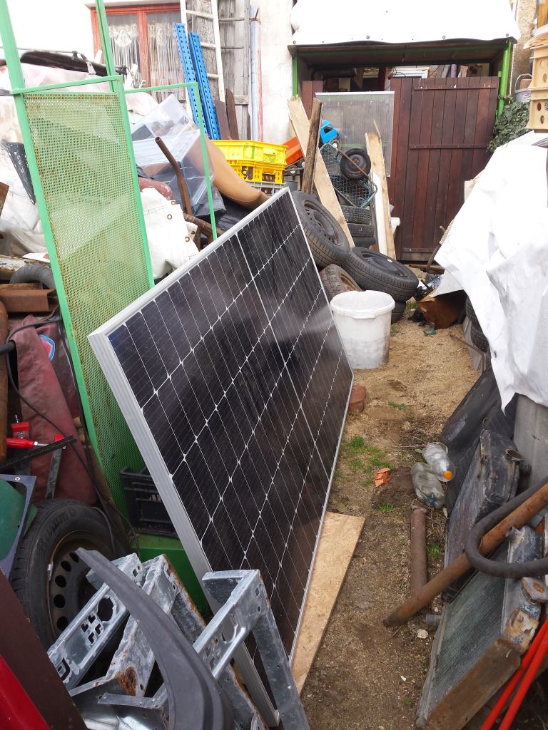

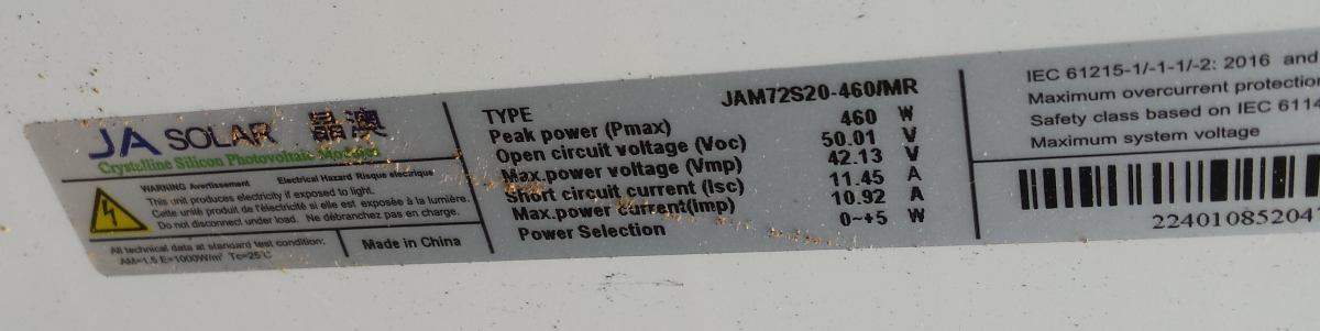

dostal se ke mě solární panel. Tak si říkám co s ním udělat, Jak ho vyzkoušet? naprázdno dává 48V. Jestli bude funkční tak si říkám že bych ho využil k tomu přitopit a trochu ventilovat ve sklepě. žárovky + ventilátor bez další elektroniky a bez dobíjení baterie. Nebo to není dobrý nápad?

No nevím, větráky jo, ale moc si asi nepřitopíš.

Půlkilowattovým panelem už nějakej ten wattík do sklepa nažene, ale bude muset použít měnič na 12V - a ten měnič kvůli teplu dát do toho sklepa, aby využil i jeho tepelnou ztrátu k ohřátí vnitřního prostoru.

Ano mělo by stačit udělat si vhodnou odporovou zátěž pro ohřev třeba dvě žárovky na 24V v sérii a k jedné z nich zapojit paralelně ventilátorek na 24V. Žádná elektronika k tomu nebude potřeba.

Záleží na potřebách/schopnostech/možnostech dotyčného výzkumníka. S nějakou mírou účinnosti to fungovat může, tak jak popisuješ. Problém sklepů bývá, že se kulminace zimy a vlhka většinou nekryje s kulminací energie z FV.
Jinak řečeno, když pere slunce a FV vyrábí jen to syčí, je ve studeným sklepě příjemně chladno a vlhko.

To mám chápat jako že si tím natahám do sklepa vlhčí teplejší vzduch a ve sklepě mi to začne kondenzovat? Já ten sklep chci používat jako dílnu. Je suchý, ale poměrně chladný i když to je vedlejší místnost než je plynová kotelna.

To snad ani ne, spíš to bylo míněno tak, že v topné sezóně nebývá moc dlouhých a slunečných dnů, takže příspěvek z jednoho 400W panelu bude tepelně zanedbatelný.

Nebo právě opačně... třeba to má jako já. V topné sezóně se ve sklepě topí a je tam sucho. Mimo sezónu tam posílám kousek tepla ze sluníčka jinak tam je vlhko....
