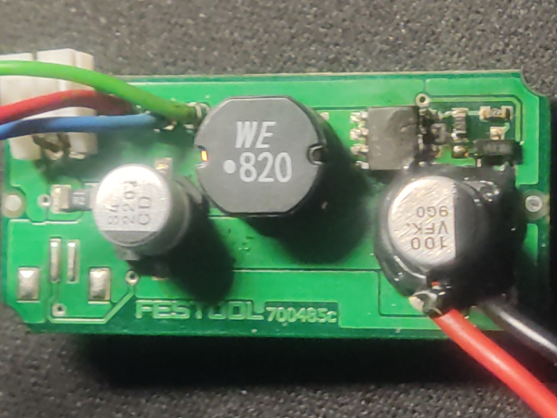

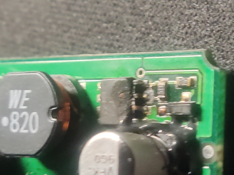

Dobrej den
Chtěl bych opravit světlo kde na PCB odešel 8pin šváb ale nevím co to je max přečtu něco jako P017H (foto)což se nedá najít nemáte ji někdo doma

PříspěvekZaslal: ne únor 11 2024, 17:06    Předmět: Citovat
Podle těch ne moc dobrých fotek by to mohl být nějaký FET - všechny čtyři nožky na levé straně (tam, kde to neshořelo) jsou na stejném polygonu.

PříspěvekZaslal: ne únor 11 2024, 17:35    Předmět: Citovat
Jo to je asi ipravda to zapojení 4piny tomu to odpovídá

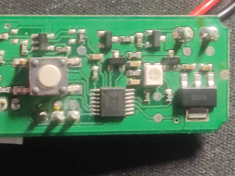

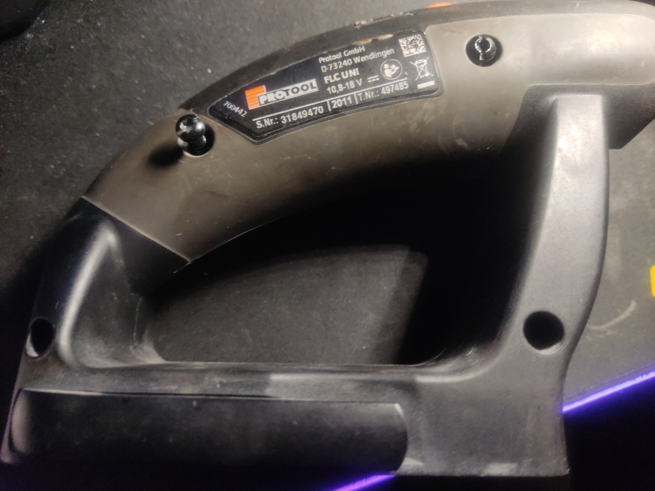

PříspěvekZaslal: ne únor 11 2024, 21:53    Předmět: Citovat
Nafoť to celý a kde to bylo nebo je, asi najdu?

PříspěvekZaslal: ne únor 11 2024, 22:09    Předmět: Citovat
No je tam jen ten plošnák pod tlačitkem z vrchu v rukojeti má přívody z auku a bílej konektor jde na 3xled
