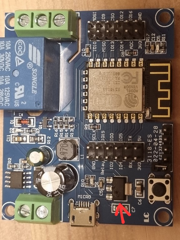

Při testování na 30V shořel díl viz šipka na fotce. Teď ale vizuálně nic neodešlo, jen přestala svítit modrá LED wifi u chipu a chip se hned po zapnutí extrémně zahřívá už při 5V.

Vaseks: tenhle typ desky má jen jeden a tvrdí o něm, že je až na 80V.
Jestli zdroj poslal nějaké vyšší napětí do 5V větve, není co řešit Smile

To bude zdroj na 3V3, ne ?
A na kolik voltů je ten vysoký první kondenzátor?

Testování (fungovalo) i samotné zapojení k Urmetu (poškodilo se) bylo přes VCC, GND: DC8-80V power supply. Teď pouze při připojení přes klasickou nabíječku na mobil (5V) extrémně zahřívá, ale už stejně odešel.
Ohledně napětí kondenzátoru, je označený 100V.

Ta spálená součástka na fotce je AMS1117 3.3 (stabilizátor napětí). Zjistil jsem při měření, že ten dnešní ESP modul má tuto součástku také nefunkční. Přijde mi, že musí jít o nějakou výrobní sérii s nekvalitní komponentou. Mluvil jsem s pánem v Hadexu, podívají se na to.

ESP8286 běží na 3,3V. Pokud je tam AMS1117 - 3V3, tak ten má maximální vstupní napětí 15V. Relé na desce je na 5V. Takže bych změřil jestli ten pulzák u zelený dvojpólový svorkovnice opravdu dáva 5V. No a podle typu toho osminohýho švába v pulzáku zdroji bych zjistil kolik na vstupu dvojpólový svorkovnice může být maximálně. Možná je problém, že při zapnutí či vypnutí toho měniče může napětí místo 5V vypálit nějakou špičkou na víc než těch 15V a AMS1117 odejde. Už jsem takovej čínskej drek měl v ruce, je tu k tomu vlákno.

No a v tom je ten problém. Jestli ten "pulzák" dává více než 15 V, tak to po zapnutí půjde celé do kopru. Takže potom jedině odpojit před zapnutím vstup stabilizátoru na desce a změřit, jaké jde do něho napětí. Proto jsem psal, vyzkoušet to na 5 V a potom hledat chybu. Stabilizátor určitě neodešel proudem, ale napětím.
